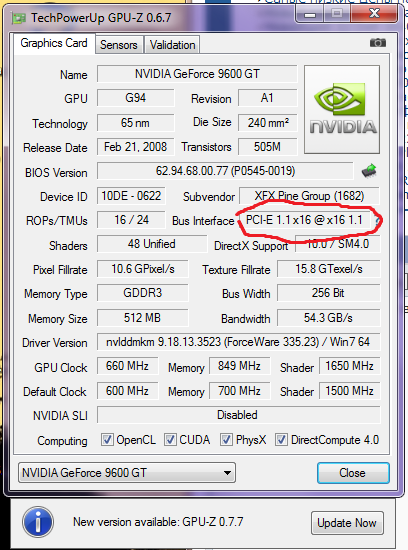

Регистрация: 20.03.2014
Здравствуйте, интересует вопрос по поводу PCI-E под разгоном. Выдает такую картину
Это значит что мать работает макс. на 1.1 или все это занижение?
ss (2014-03-20 at 10.29.35).png [ 80.05 КБ | Просмотров: 2952 ]

а ты хочешь чтобы этот мамонт новые технологии поддерживал? или ты думаешь что 9600 будет его поддерживать? или думаешь что он будет быстрее работать еслиб поддерживал?
просто смотрел разгон по этой карте, точно такая же, и там Texture Filrate не 15.8 а 25. PCI-E x16 без 1.1
Такую карту PCI-E 1.1 не ограничивает. более производительные карты не сильно страдают от него.
http://www.techpowerup.com/reviews/Inte ... ng/23.html
Окей, спасибо)
