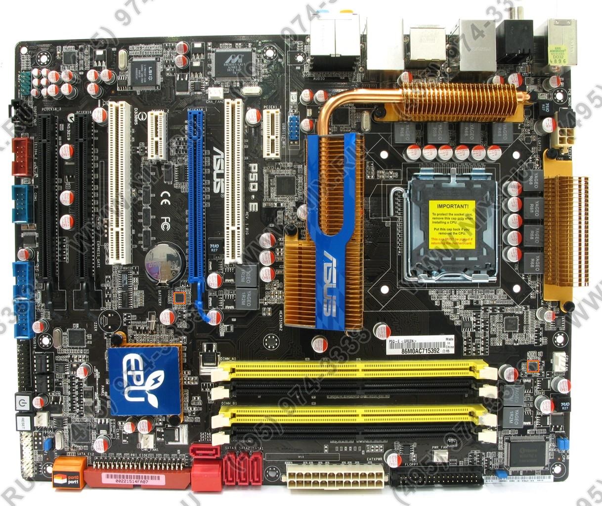

Всем привет! Помогите определить подгоревшие микрухи на P5Q-E, возле батарейки и разъема CPU_FAN.
76525_2245_draft.jpg [ 497.91 КБ | Просмотров: 3202 ]
Регистрация: 10.07.2007
Откуда: Украина
Фото: 64
Polygon Признавайся, как случилось.
uP6203A
VLK82S
фото
26479
26480
i7-8700K, ASRock Z370 Taichi, 2x16GB F4-4000C19D-32GTZKK, Noctua NH-D14, FD Define R5
Регистрация: 29.12.2007
Откуда: Оренбург
uP6203A
VLK82S
фото
26479
26480
Спасибо! Продал матплату+X5460+4гб корсаров другу, а он посадил это все на дикого китайца !!250вт!!, все это на нем работало до момента смены нвидиа 8400 на более мощную... я его предупреждал что нельзя этот бп использовать. Еще вылетел один 9025l в системе питания памяти.
