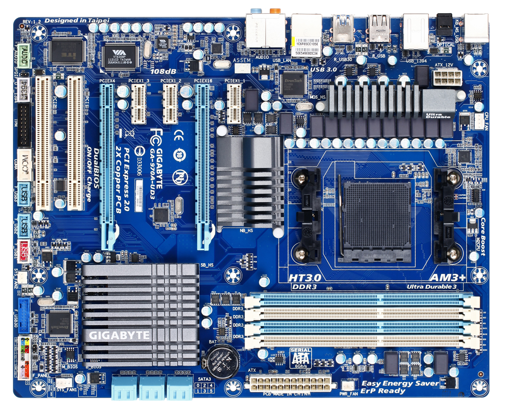

Являюсь владельцем GA-970A-UD3 (rev1.0)
1. На текстолите ревизия платы 1.0, на коробке тоже самое
2. Сравнивая свою мать с изображениями на офф. сайте ревизий 1.0/1.1 и 1.2 делаю вывод, что моя мать относиться ближе к ревизии 1.2 (даже судя по распаянным конденсаторам в 1.2, которых нет в первой ревизии, возле pci-e слотов)
3. LLC (Load Line Calibration) поддерживает. В меню биоса три опции на выбор (Auto, Extreme, Recular?)
4. Проблем с USB3.0 у меня не возникало.
Регистрация: 03.05.2005
Откуда: Московская обл.
Фото: 547
me.sashok
На официальном сайте Gigabyte под видом первой ревизии использован инженерный сэмпл.
На оригинальной 1.0 кондеры как раз распаяны.

Регистрация: 30.01.2011
Ревизия материнки GA-970A-UD3 указывается только на текстолите в углу возле PCI слотов? Или может быть на самой коробке где-нибудь есть эта надпись ревизии? Кто знает? А то есть шанс взять 3 ревизии, но открывать коробку никак нельзя(
Регистрация: 21.07.2008
Откуда: C-Пб
На коробке с боку наклейка с ревизией.
Ruslan X скинь плз фотку где именно)
Регистрация: 21.06.2008
Откуда: Минск
Фото: 28
LEON787
Фото
b550 strix-f 3405 \ 5700x3d@4200 - z06d \ BL16G30C15U4B rev B SR@3800:1900 16-19-19-19-32-51-1T \ Asus TUF 7800XT \ montech titan 850 \ montech 903
