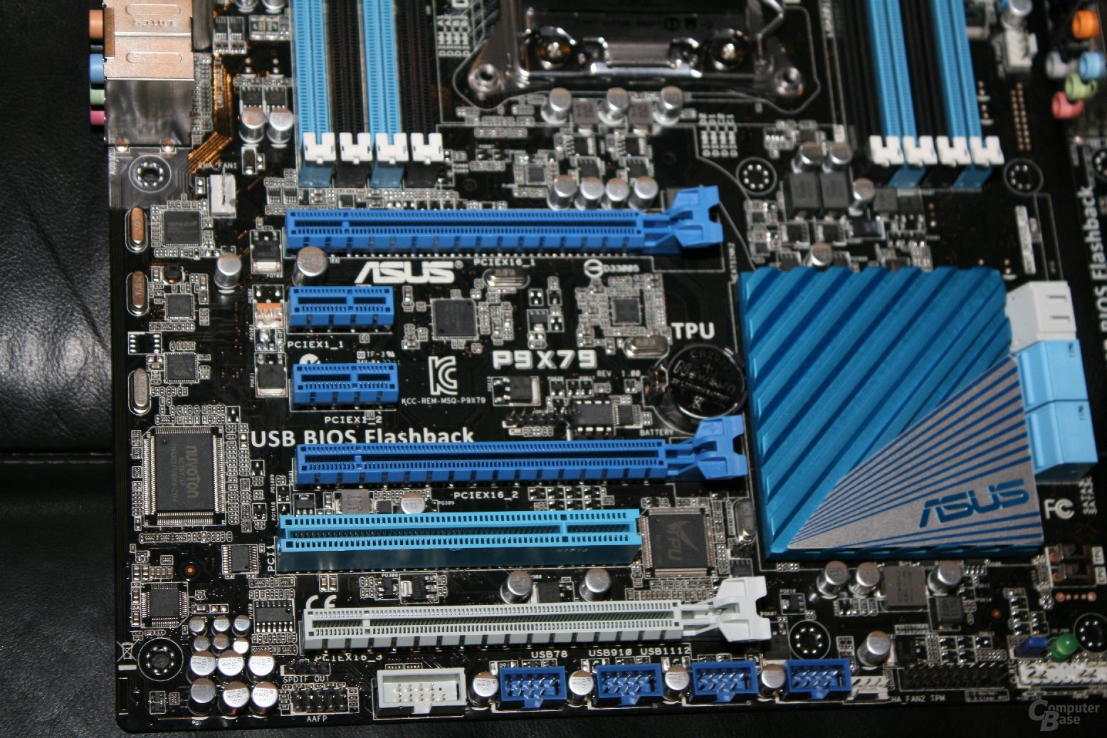

есть такая плата Asus P9X79 (не deluxe и не pro) так вот хотелось бы узнать видеокарту можно вставлять в нижние слоты (2 синий или 3 белый)? картинка http://pics.computerbase.de/3/8/1/7/5/21.jpg
так как у меня видеокарта двухслотовая то если я её вставлю в первый слот как надо бы по инструкции она перекроет слоты pci-e x1, а они мне нужны под кое какие нужды и перекрывать я их не могу.
в какой слот вставлять всё же лучше?
в синий )
белый "кастрат"

то есть по сути 1 синий или 2 синий не важно даже если видео карта одна? тогда почему они рекомендуют именно первый или как то отражается на работе это?

DMK2007 писал(а):
DOaG не мог бы ты на ud3 пргнать марк 11 с видеокартой в 1 слоте а потом в 3 слоте, интерисует есть ли разница по факту в скорости при установке в 3 слот( в инструкции рекомендуют в 1 ставить, но кулер большой не дает)
Ставил GF580 и R7950 в первый и третий слоты - разница в пределах погрешности измерений, хотя когда карта в третьем pci-e работает через переключатели и по идее должны быть бОльшие задержки

DMK2007 писал(а):
интерисует что за переключатели
Пажалусто :) Речь идёт о блок-схеме материнской платы - в нашем случае, поскольку процессор поддерживает 40 линий pci-e то на 4 длинных слота они делятся как 16+8+16+? (последние 16 могут работать как 8+8 если в нижнем что-то торчит) первые два работают всегда как 16 и 8 соответственно. После второго длинного pci-e на плате находятся 4 микрухи стоЯщие в ряд - это и есть переключатели pci-e. Не имею особого понятия о том что у них внутри - думаю что просто наборы полевиков подобранные по скорости. С одной стороны бОльшее расстояние от проца к видюхе намекает на бОльшие задержки, с другой что система синхронизирована и даже с учётом прохождения сигнала через pci-e свитч задержек быть не должно... На этой плате изначально, по задумке проектировщиков под SLI/Crossfire выделяются 1-й и 3-й слоты pci-e (есть чем дышать - а это не шутки) и кроме того под каждым из них есть пара ёмкостей - дополнительный запас по питанию для режима MultiGPU. Почему их нет под остальными двумя судить не берусь но думаю что плата стоимостью 7200р и без них весьма и весьма укомплектована... Разница в кадрах/в секунду была менее 2%, да и то мне кажется что это заслуга драйверов
