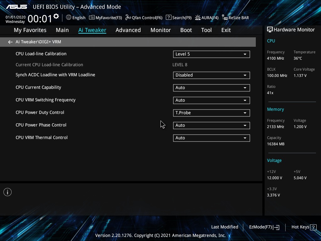

Sanek6110 Итак. Ты сбросил биос, убедился что все параметры стали дефолтными, НИЧЕГО не меняя более ставишь llc для примера 5, сохраняешься, перезагружаешься и оно все равно на каком-то одном значении? Я все правильно вместо тебя описал?
i7 10700k, ASUS Z490-P, Palit 4070TiS (Gaming PRO OC), 2*8 DDR4 Samsung, SSD 256 850Pro+512 860Evo+4Тб+4Тб, БП CHIEFTEC GPM-750S, мон S27BG650EI
Регистрация: 23.08.2020
Да,именно так,меняю уровень сразу после сброса - при следующем входе все равно "level 8".

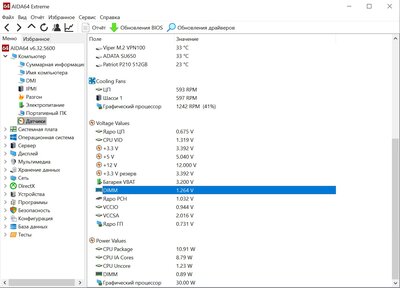

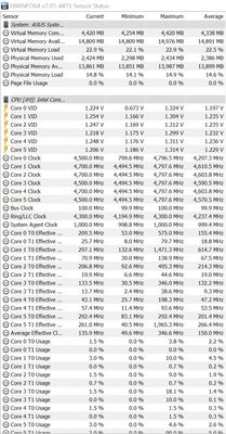

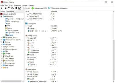

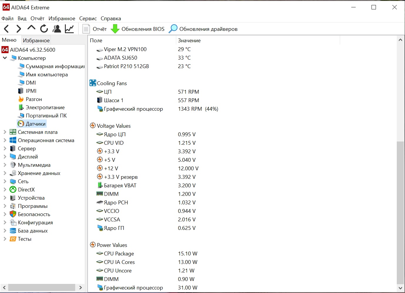

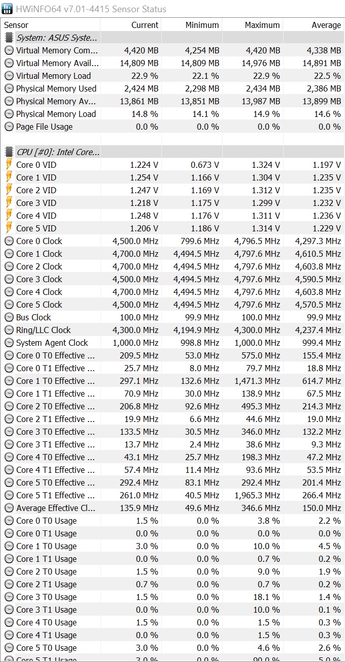

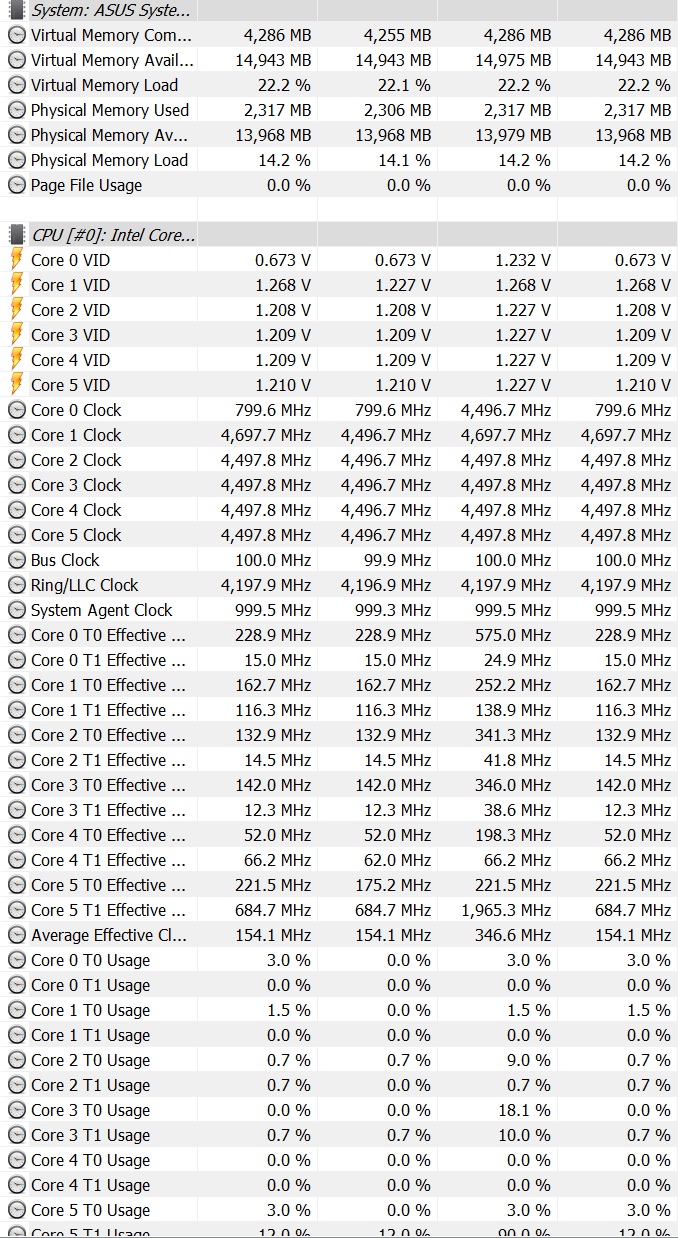

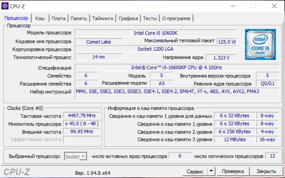

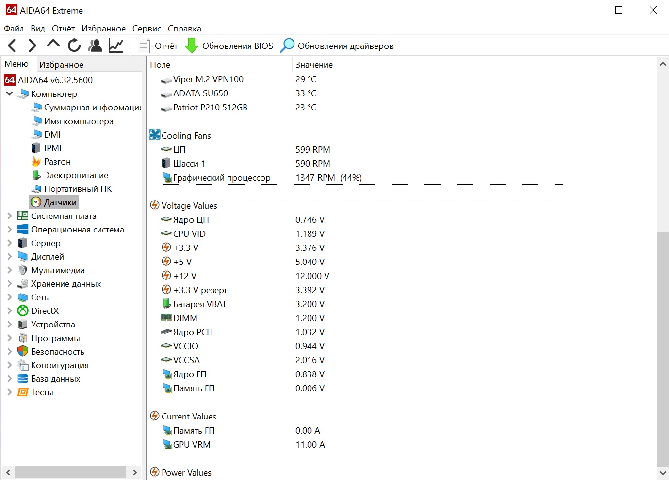

Сбросил,ничего не менял,кроме попытки изменить LLC,выбрал "Level 5" - текущий все равно "Level 8".Память в полном стоке,даже без XMP,держит 1,2 ,как и должна.Память всегда держала вольтажи как надо,что в XMP,что в разгоне.Вольтаж ЦП гуляет сильно.
AIDA1.jpg [ 221.98 КБ | Просмотров: 536 ]
AIDA2.jpg [ 220.18 КБ | Просмотров: 536 ]
CPU2.jpg [ 198.49 КБ | Просмотров: 536 ]

Sanek6110 Ты не до конца понял задумку. Теперь попробуй сменить частоту И вольтаж памяти, не сильно, чтоб наверняка держала. И погляди, меняются ли реальные значения измененных параметров.
Я же говорю,вольтаж памяти меняется корректно,будь то сток,XMP или разгон.Сейчас поставил 1.27- получил минимальное отклонение,частота тоже поднялась.Снижал вольтаж на 10400 через "manual"- тоже работало без проблем.А вот только что попробовал через "manual" чуть повысить вольтаж для стокового камня,поставил 1.77 - реакции нет.Сейчас стоит 1.27 для памяти и 1.77 для процессора.

Sanek6110 llc равна 8 при любых изменениях, даже когда стоит авто? И получается абсолютно все остальные пункты биоса, которые ты пробовал, изменяются корректно (отображаются новые значения)?
Да,LLC всегда на "8",даже при "авто".А остальные значения меняются абсолютно все,при повторном визите в БИОС изменения отражаются корректно.Кроме LLC.

Sanek6110 хм, странно это, очень странно. Позиция 8 означает что он будет жёстко задирать напругу при изменении нагрузки, и чем она больше, тем больше будет напруги туда-сюда скакать. Я помню когда-то на Асроке у меня подобное было когда бес попутал воспользоваться утилитой наподобие XTU, даже не помню как исправил, но мучился реально долго. Точно помню, что было связано со слетом такой штуки как Intel ME, но там у меня довольно много параметров в рид онли упало, вернее оставались в дефолте и не менялись никак.
Ну вот у меня и выходит,что напряжение очень задрано,адекватно отрегулировать не могу,либо много,либо мало.И скачки большие,особенно в тестах с AVX.В стоке камень проходит тесты,а с повышением частот и напряжения уже нет.Как-то раз прошел на 4800/4500,но настройки не помню,оффсетом двигал.Ставлю в "мануале"1.275 для 4800 - получаю 1,305-1,323.И нулевую стабильность с AVX.На 4900 могу заставить запуститься только с напряжением в "авто",в тестах беда,само собой.Напряжение,как ты и сказал,скачет ужасно. Винду сменил,кстати,так что софт не при делах.Как я понимаю,шитье через винду всё равно сводится к прошивке через EZ Flash??Попробовал все версии,везде лок на "Level 8",нигде в интернете не нашел схожей проблемы.

Из-за нерабочего LLC мне,видимо,настройка IA AC Load Line и IA DC Load Line никак не помогает.)
Вытащил батарейку - картина не изменилась. После сброса сразу сменил на " Level 5", при следующем входе снова текущий уровень - " Level 8".
Прошивка в момент вытаскивания была не последняя.Прошил на последнюю,вытащил батарейку,тут же замкнул CLRTC - бесполезно.
200101000139.jpg [ 156.67 КБ | Просмотров: 419 ]

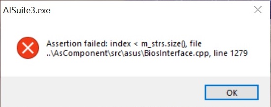

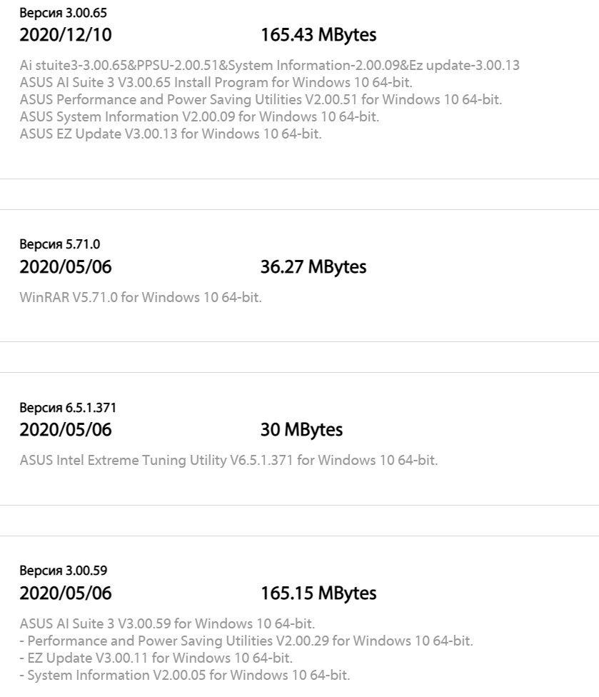

У меня уже глаз дергается,поставил же новую винду,теперь AI Suite не могу заставить работать.Библиотеки Visual C++ все установлены,я не понимаю,что ещё ей надо.
1.jpg [ 22.91 КБ | Просмотров: 388 ]
ошибка не связана с VC redist, это скорей винда подбита или переразгон, если он есть. Поставь версию постарее, там особо нет отличий.

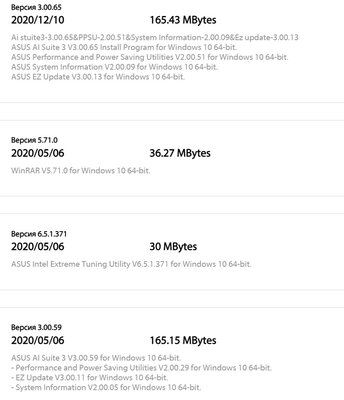

Пробовал обе версии с сайта - результат одинаковый.Скачал версию 1.00.68 с левого сайта - даже установочник не запускается.Есть пустой SSD ,сейчас накачу туда последний оригинальный образ винды.
AI.jpg [ 116.66 КБ | Просмотров: 999 ]
