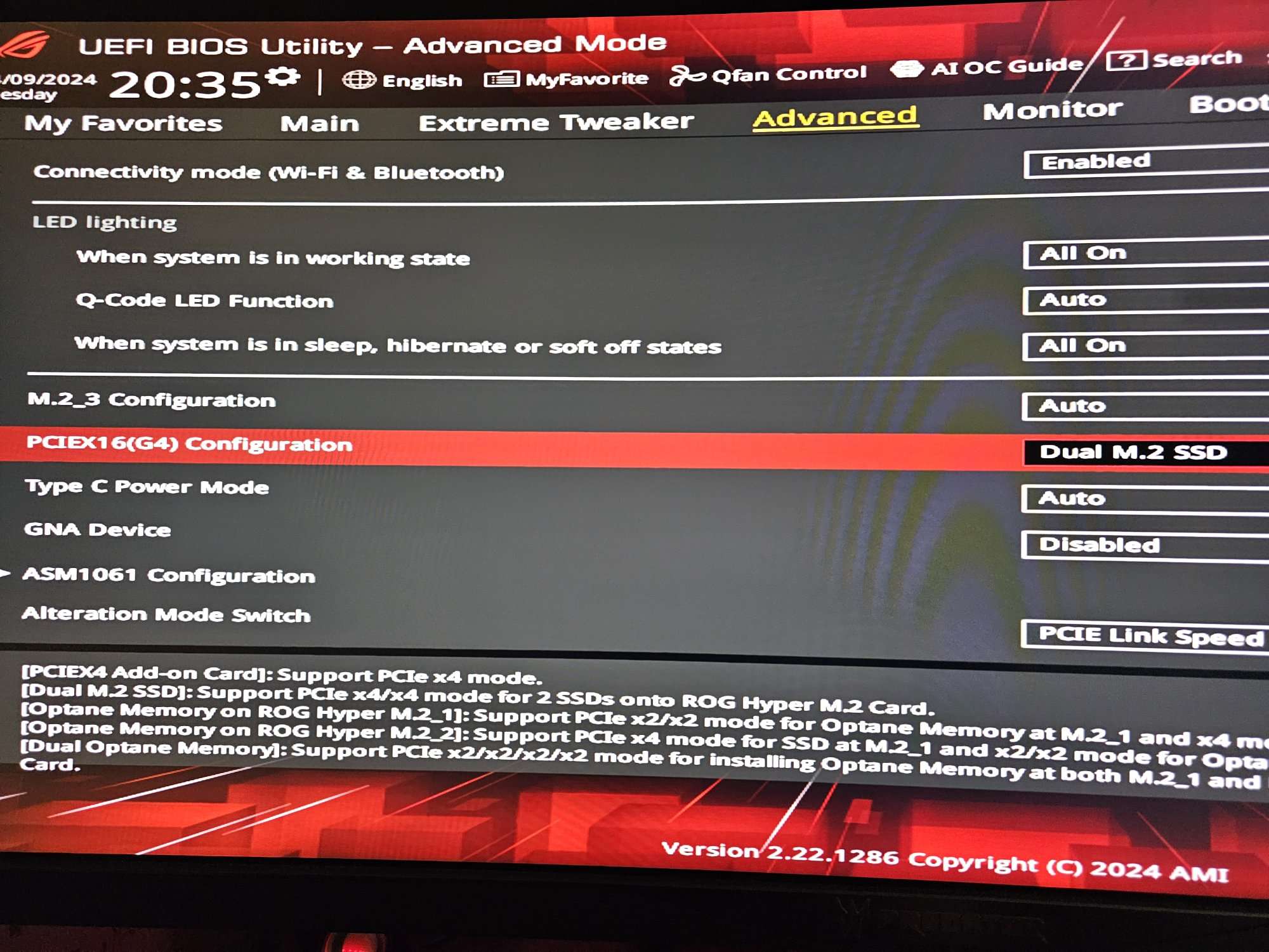

Народ, выручайте. Купил ссд М.2, установил его на плату расширения Asus ROG Hyper M.2 Card, а на компе он нигде не виден, даже в управлении дисками. Как его задействовать? Что надо включить в биосе для этого? И ещё мне надо сделать этот ССД загрузочным. Карта расширения стоит в последнем слоте PCI-E 4.0x4.
Вот тут выбрать что вам надо... у меня стоят 2 штуки, соответственно выбрал Dual M.2

Andy**Pro ни хрена не понимаю, у меня совсем другое меню на русском в разделе "Дополнительно". Там я выбрал "Конфигурация PCH", затем "Конфигурация PCI Express -выбрал PCIX16(G4) Link Speed и поставил Gen4 вместо Auto и всё равно ПК ничего не видит! Я правильно делаю или нет?

Yaroslav83 не там. Onboard Device Configuration
