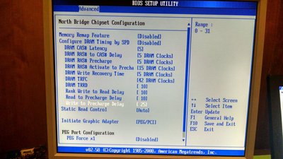

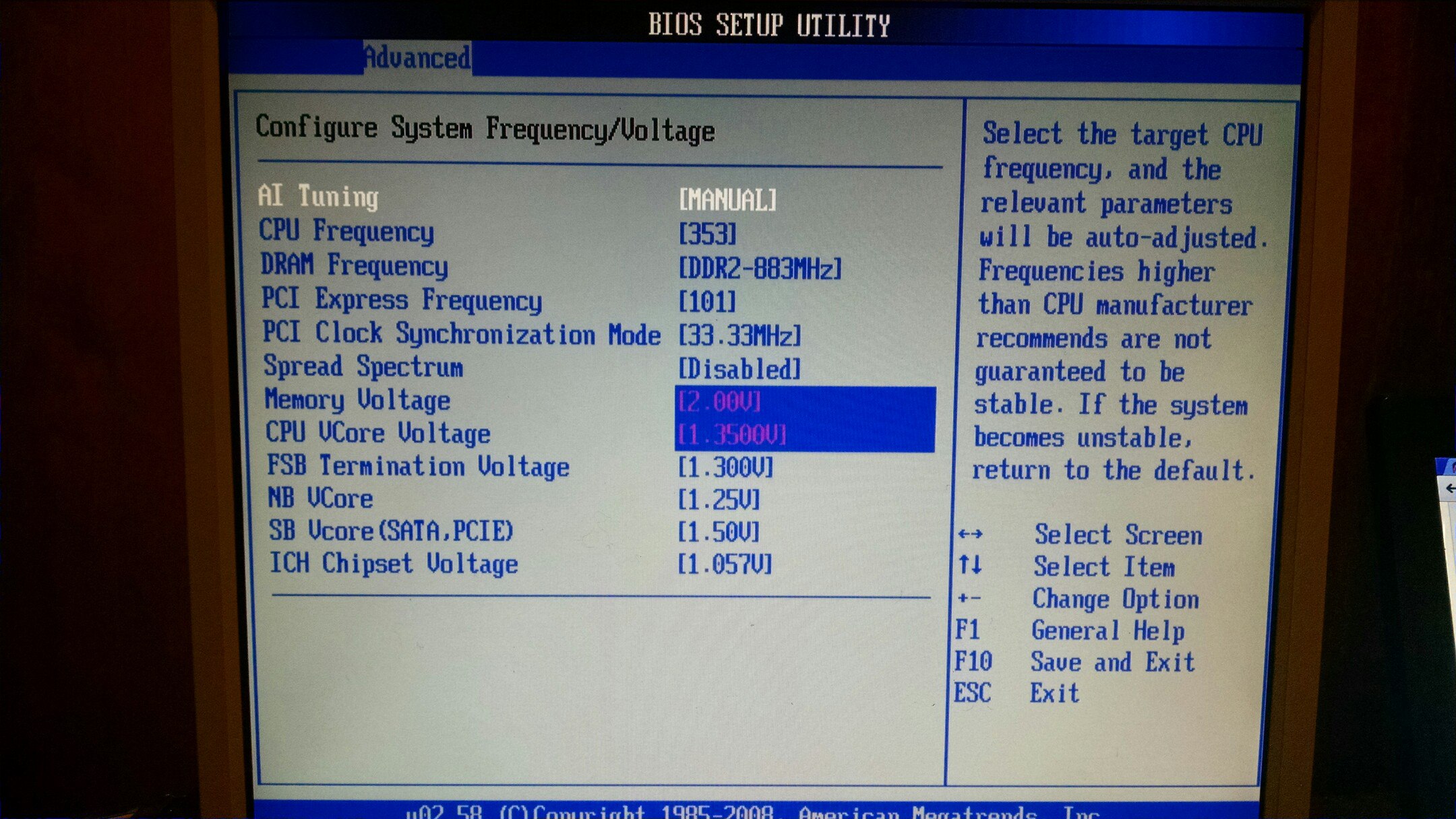

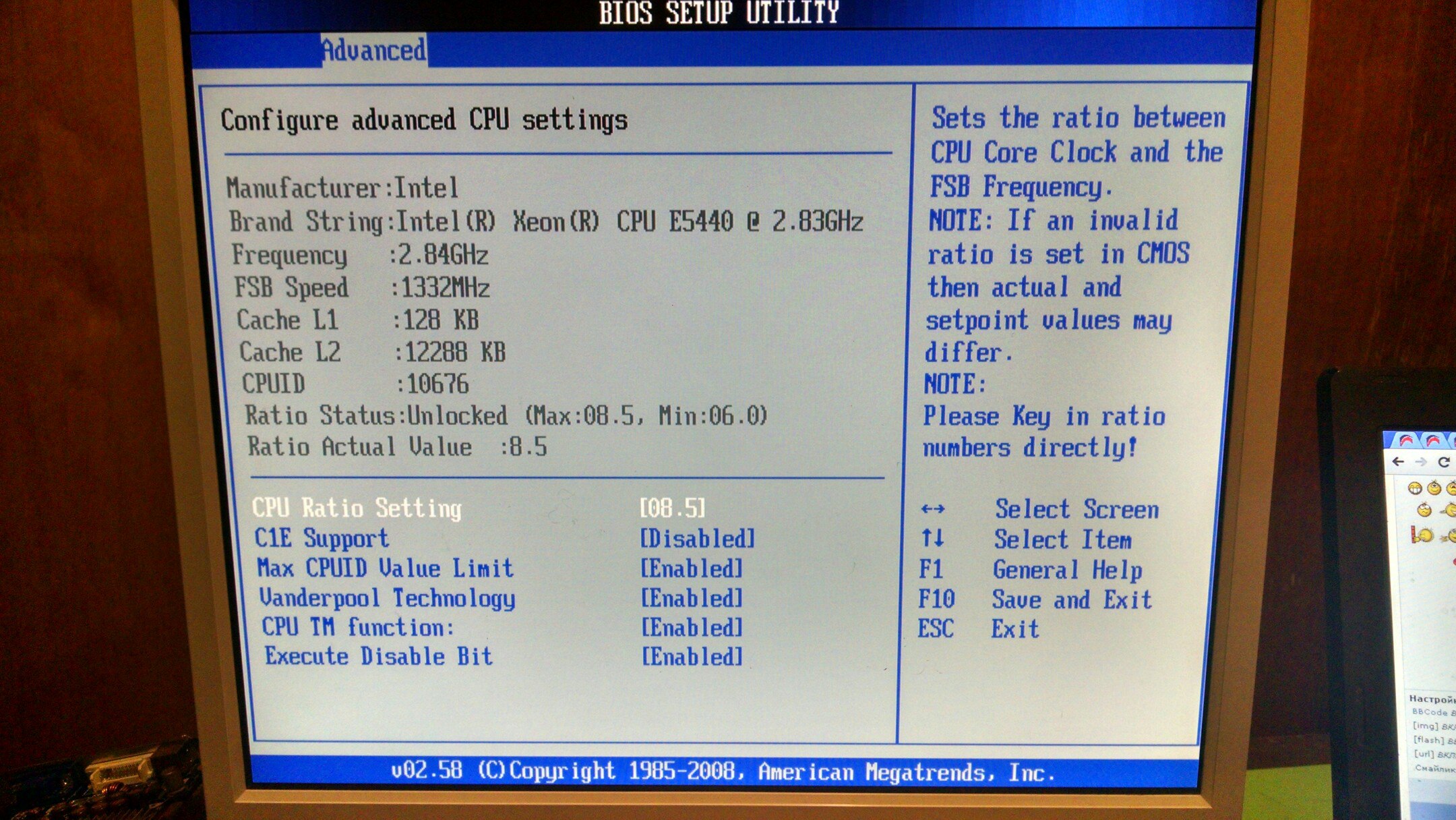

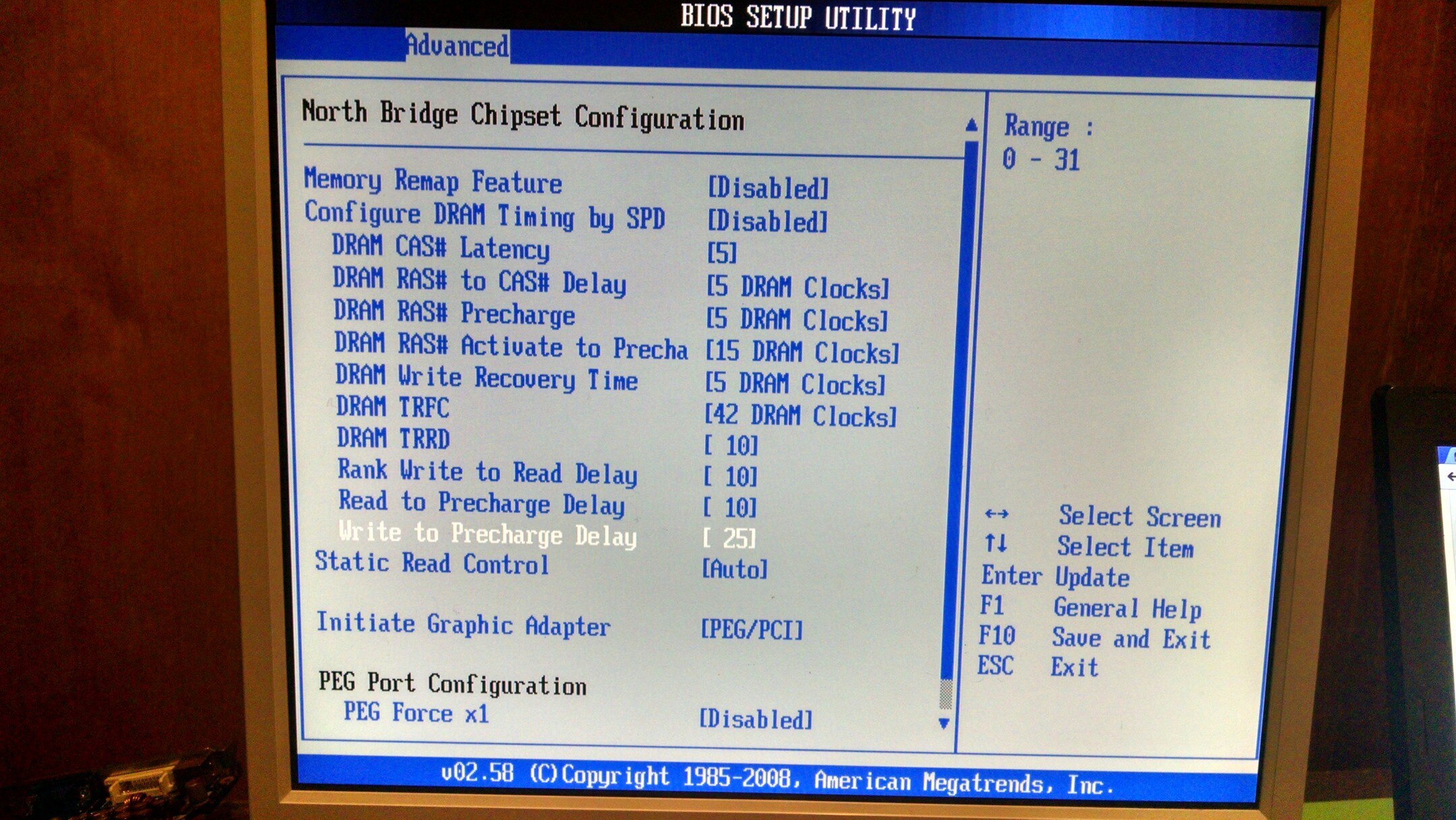

Доброго времени суток, уважаемые. Приобрел себе в собственность процессор xeon e5440 для своей старенькой asus p5b deluxe, было интересно проверить слухи о том что 775 сокет можно вернуть к жизни, результатом был приятно удивлен, теперь появился интерес узнать на что еще способен этот союз. Решил попробовать их в разгоне, но сразу столкнулся с проблемами, едва отошел от номинальной(333) частоты. Помогите понять в чем проблема.
Конфиг таков:
xeon e5440 + intel cooler box
Asus p5b Deluxe
4x2GB DDR2 Kingston HyperX 8500
Gigabyte HD7970
БП FSP 550W
2x hdd seagate 120GB
Настроек BIOS перебрал довольно много, но отправной точкой пускай будут вот эти(прикрепленные фотографии), при таких настройках компьютер вообще не стартует(вентиляторы крутятся, спикер не пищит).
Прекрасно понимаю что от МП не стоит ждать многого но 20 то мгц должна осилить(полно примеров где и по 400fsb вывозит).
Из того что уже делал: повышал понижал напряжение CPU(от 1.2 до 1.45), повышал напряжение памяти(вплоть до 2.15), повышал напряжение северного моста (вплоть до 1.45), повышал FSB termination voltage(вплоть до 1.4), пробовал тайминги 4-4-4-12,5-5-5-15,6-6-6-18(больше 6-6-6-18 не выставляется), CPU:DRAM пробовал 1:1 и 1:2. Максимум чего достиг это нормальной загрузки windows, стресс тестами никакими не пользовался(до них не дошло), делаю проще, запускаю ведьмак 3, иногда меню запускается, но всегда BSOD при загрузке, игра не запустилась не разу.
Натыкался на статьи про Vdroop mod и прошивку профилей памяти, но так до конца и не понял в каких случаях они необходимы/помогут.
Выручайте, Камрады, на вас вся надежда! :-)
