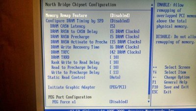

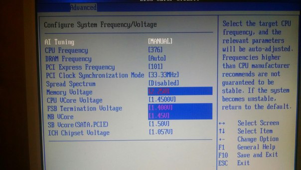

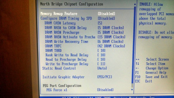

С такими настройками(прикрепленные фотографии), удалось все запустить все работает, опять же стрес тесты не запускал(кулера нормального нет пока, потому долговременно пк с таким конфигом включенным не держу), но ведьмак 3 запустился и работал вполне себе хорошо(опять же понимаю что не показатель, но на фоне предыдущих настроек это успех). Однако все работает только когда убираешь одну планку памяти(то есть с 3 планками по 2ГБ), когда возвращаешь на место четвертую, пк снова не стартует. Как заставить работать его с четвертой планкой? Несильно ли хардкорный режим для пк с такими напряжениями?
несильно, у меня все напруги были подняты также

У меня на этой мп 400 берет, на вольтаже на проц 1,3 на северный 1,45 и фсб шина 1,3 у вас что то совсем задрано все, особенно напруга на проц за гранью, осмотрите мп на предмет вздутых кондеров или какой либо мусор на текстолите. Может из за этого все так печально.
