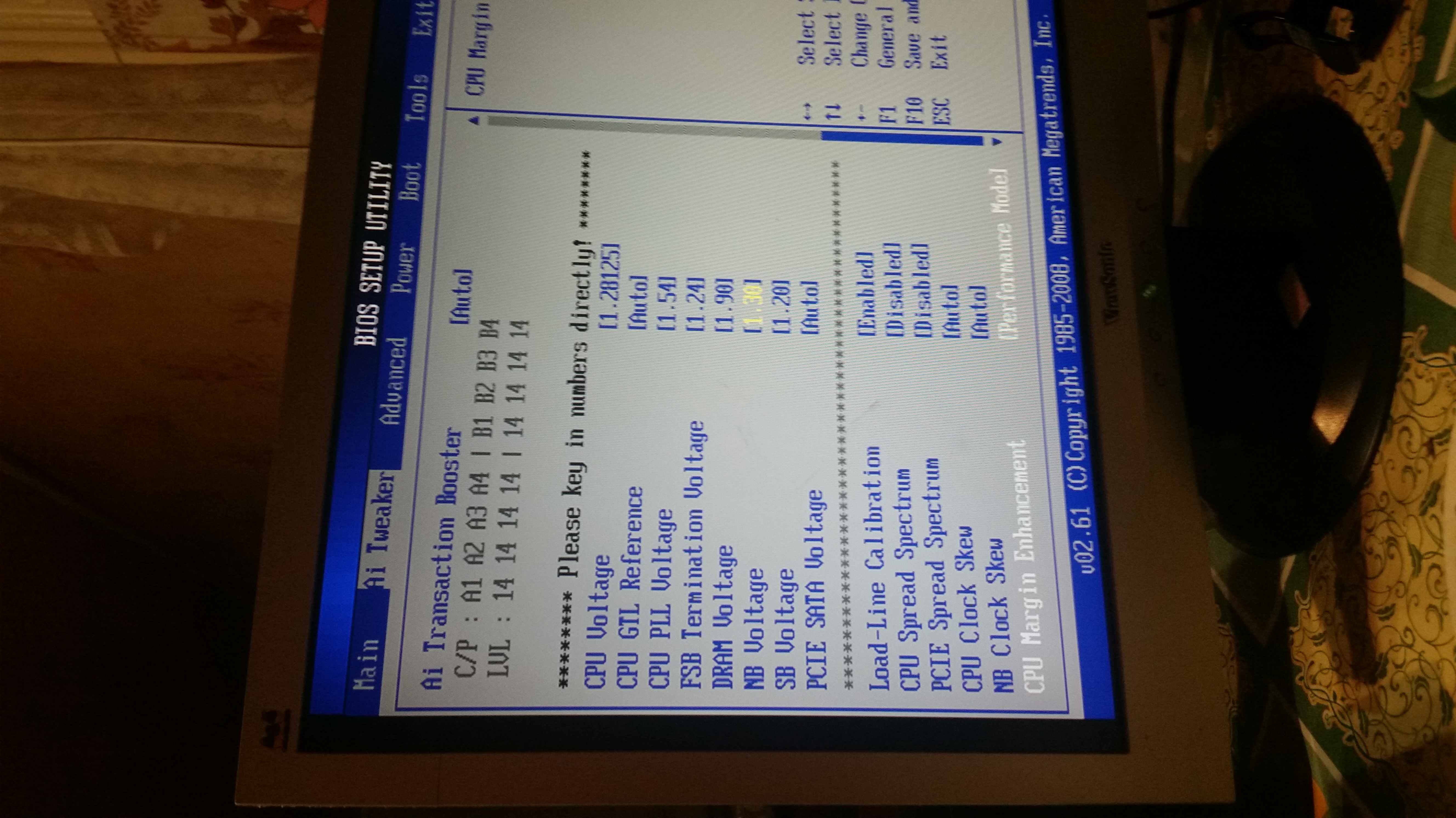

Недавно слетели параметры настройки в разгоне. Материнка asus p5q + Q9400 (450X8)+DDR2 900. Теперь не выставить, при тесте или в играх вылетает.
Регистрация: 20.06.2007
Ну так а память какая? какие родные тайминги? к примеру у меня DDR2-800MHz при таймингах 5-5-5-18 и напряжении 1.80v спокойно работает до 933MHz без поднятия таймингов и напряжения. Уже 960-1088MHz нужны шестые тайминги и напряжение 2.10
Далее на процессоре скорее всего подойдет напряжение 1.35V,скажем мой камушек при стандартных 1.225(у квадов такое же) работает на пониженном до 1.150 прекрасно,а в разгоне до 470-480MHz по шине ему хватает напряжения 1.35V(в принципе наверно на пару делений можно было бы меньше опустить).
Регистрация: 30.08.2017
Тайминги 5-5-5-15. Процессор работал на питание 1.285. Все было настроено, мною. Год у дяди все работало как часы. Комп ему 2 недели настраивал. Теперь не могу понять, бывает зависает с первого включения. Потом работает нормально. Бред какой то. На шине 430 работает стабильно, в течении часа гонял аидой 64, потом игры. Выставляю шину 450 память 900 либо виснет, либо вылетает. Поковырялся с настройками, вроде заработало. Уехал, дядя звонит говорит, что при первом включение зависло, потом запустилось нормально. Я бы настроил его, но у меня время ограничено. Комп в Новгородской а я в Питере. Может скинете свои настройки.
Добавлено спустя 9 минут 11 секунд:
Вот такие параметры.

Попробуй поставить выше напряжение на процессор - это раз,во-вторых может на шестых таймингах заработает память. Сейчас нет возможности сделать скрин из биоса.Но у меня в биосе все стоит на авто,кроме процессора(1.35v при 480MHz Fsb) и память 960MHz(6-6-6-20 при 2.10V),дальше как улучшить разгон или где что поставить - я сам же задал вопрос выше)) Может повезет и у кого-то был или есть зиончик схожий на мой,авось что получится) Но в целом я то уже понял на что машинка способна уже давно ) Это я так баловался,на постоянную система без разгона вполне себе нормально работает )
