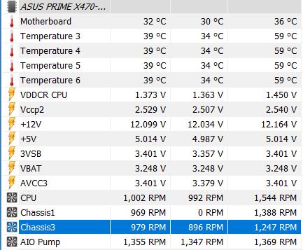

Нужна помощь, открыл я, значит, hwinfo на asus prime x470 и не пойму, где там vrm температуры...
12321323.JPG [ 49.52 КБ | Просмотров: 1761 ]

BadRusMan
А там должен быть дачик? Откуда инфа?
По крайне мере в биосе там отслеживаются температуры проца, матери и PCH. Ничего похожего на температуру VRM (пусть даже под другим названием) нет
Его нет на этой плате

Регистрация: 03.05.2018
Спасибо, парни, теперь гадать придется))))
