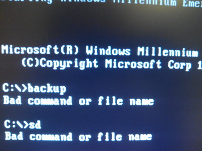

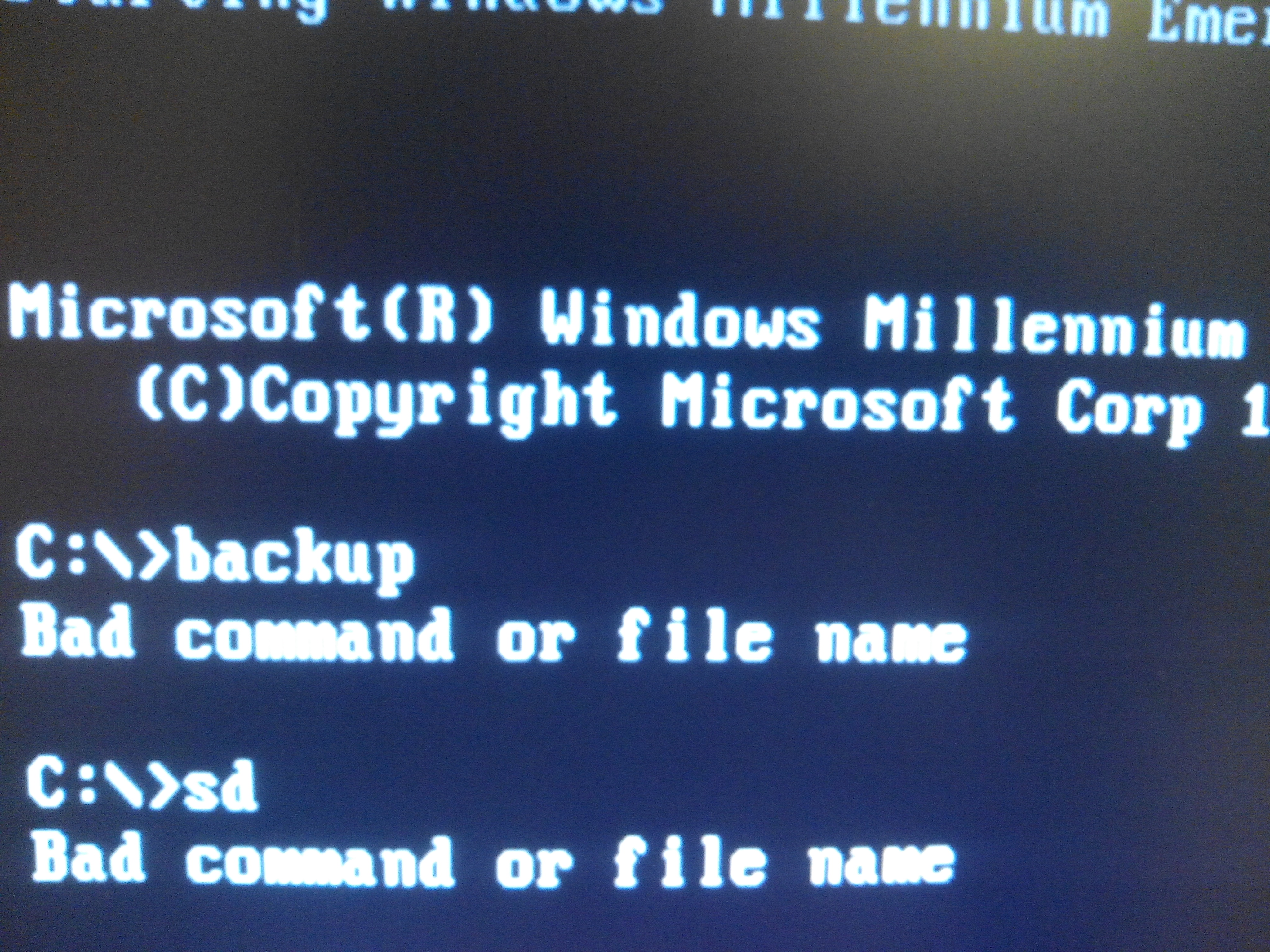

да вроде все по инструкции делал
Чудес не бывает. :-) (интересно, что ты записал на флешку?)

Регистрация: 05.02.2016
petruha82 писал(а):
Чудес не бывает. (интересно, что ты записал на флешку?)
на флешке папка FTK. сделал все по инструкции

Регистрация: 06.09.2012
NomadNVKZ писал(а):
на флешке папка FTK
Какая именно? FTK8 DOS?

ну хватит издеваться. в инструкции написано распаковать архива в корень флешки, я так и сделал, если открыть эту папку там ftk8 ftk9 и т.д.
NomadNVKZ, положи туда только содержимое папки FTK8 DOS.
вроде получилось, спасибо, почему не папка ftk9 или ftk10?

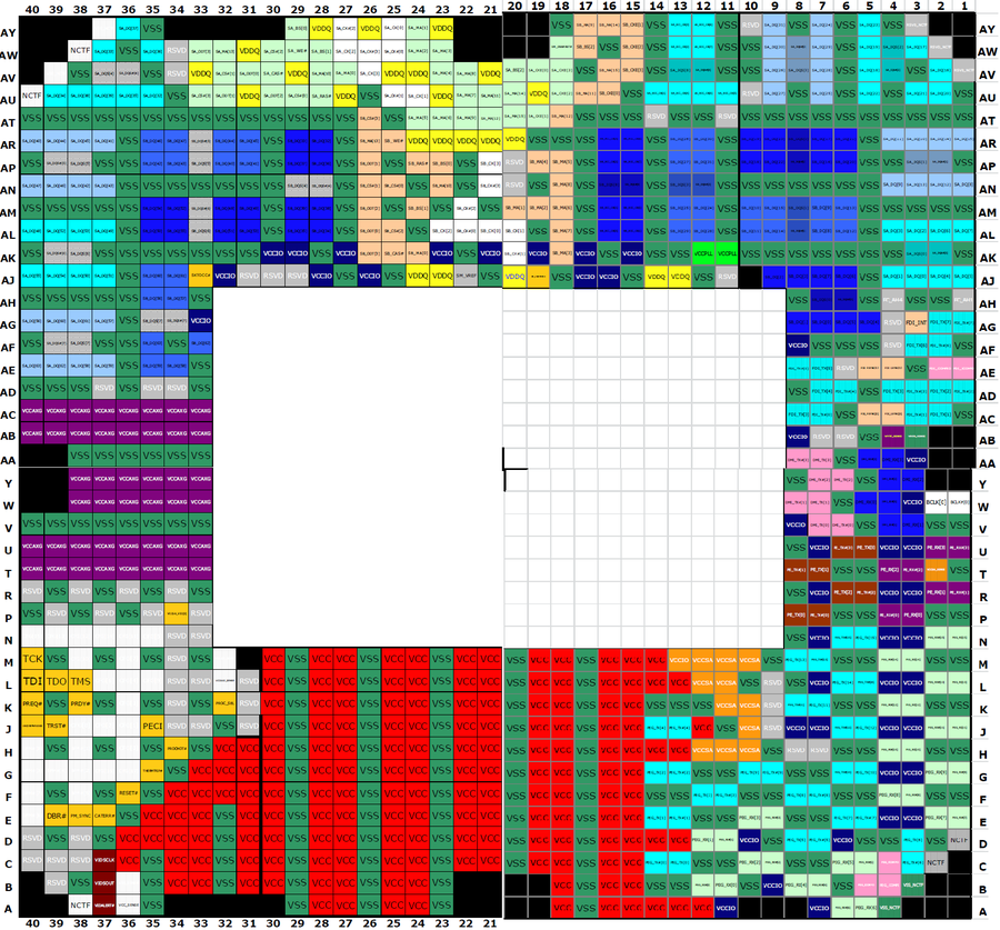

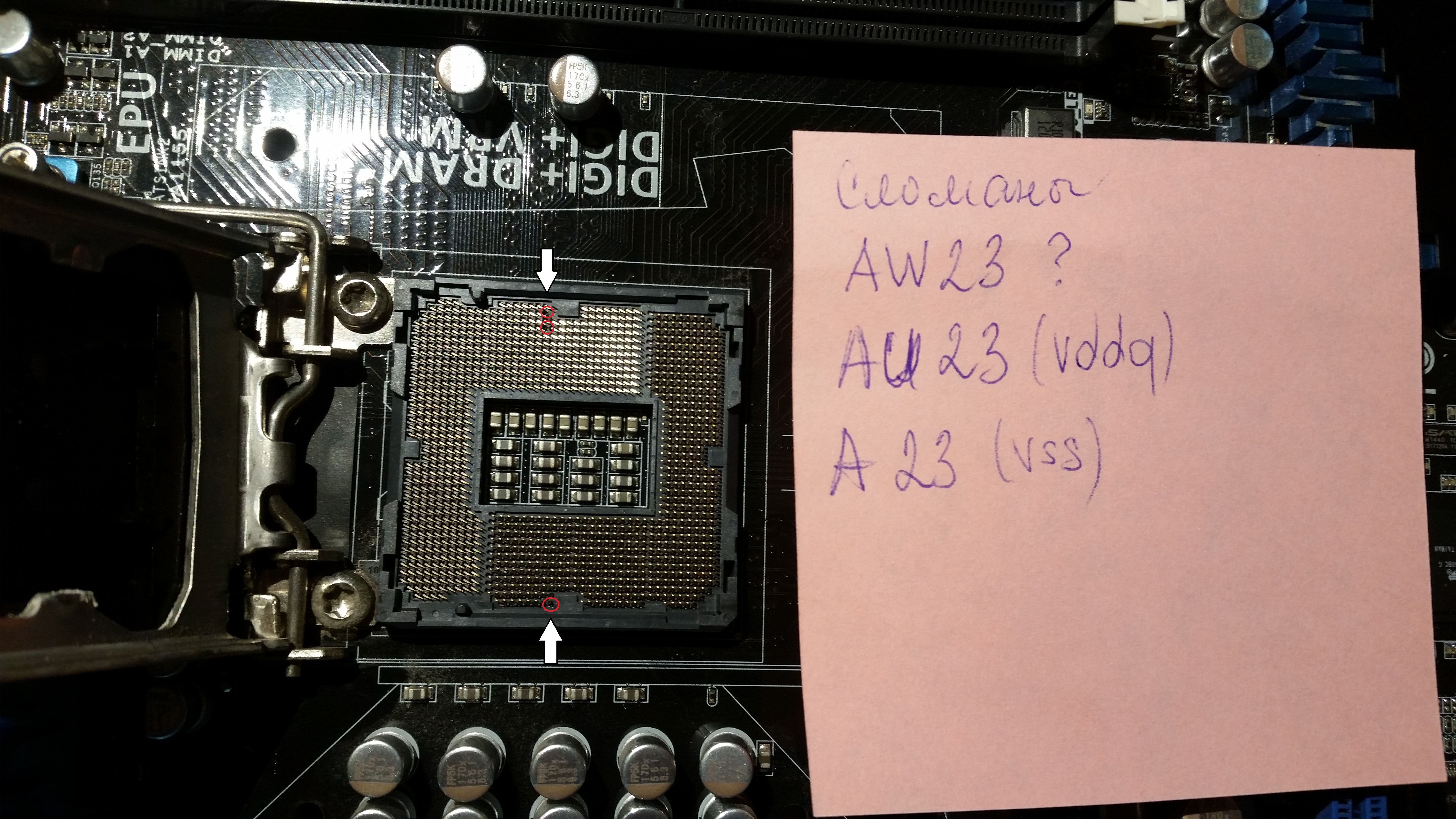

Парни подскажите не профессионалу в этой области. Отломились 3 ножки на сокете 1155. Согласно схеме http://aqz.ucoz.ru/_ph/1/988225455.png я выписал, что отломилось. Хотелось бы знать не критично ли, и если критично то какие ноги надо восстановить (попробовать) а какие не будут ни на что влиять в роботе. Запускать мамку с процем как-то сыкотно.. для начала лучше проинформируюсь )) Мамка p8z77-V Delux
Отломанные ножки пометил на фото. Так же прикрепил схему из инета. Не знаю важно ли именно для этой мамки или достаточно схемы самого сокета 1155. Вроде они одинаковые.
