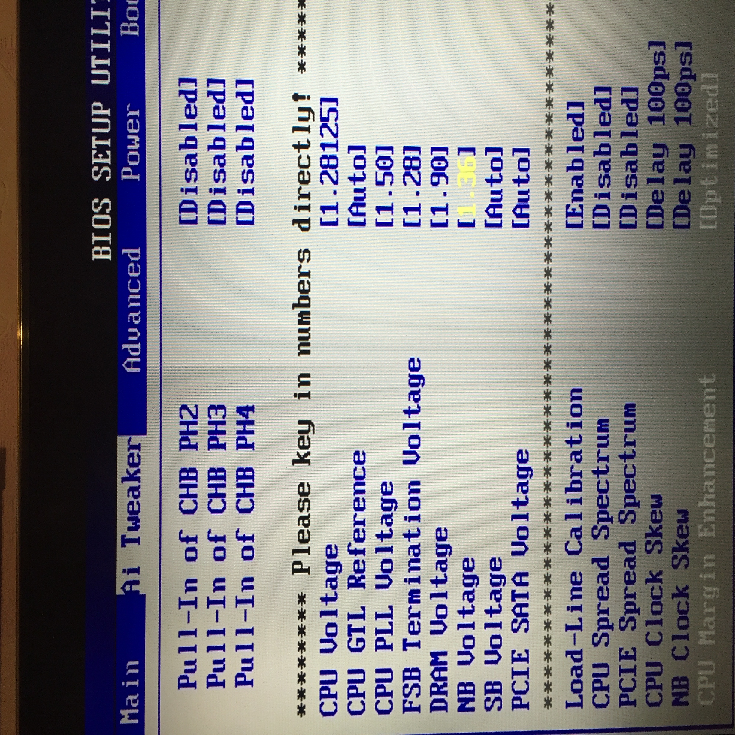

Регистрация: 20.10.2017
Привет всем.
Настройки биос: шина 400, фсб 400, 5-5-5-15, light пл 10, питание ЦП фсб и моста 1.28, память 1.8. На этих настройках работа 100% стабильна, как только поднимаю шину выше 405 до 445, память перестаёт проходить стресс тест в аиде (останавливаться), ОССТ зависание либо перезагрузка. Синих экранов нет, винда 10 запускается без проблем. Пытался повышать тайминг памяти, напряжени цп фсб и моста до 1,32 память до 1,9. Пл перепробовал от 10 до 20.
Железо рабочее, попробовал старый процессор кор 2 дуо 6550 разогнал по шине 450, 5-5-5-15, light, пл 10, идеально проходит тесты и памяти и общие стресс, питание в АВТО все. Все параметры по памяти выставляю для разгона, защита просадки напряжения включена. Полтергейст какой-то. Есть у кого-то мысли что может поправить работу памяти? Буду благодарен за Советы.

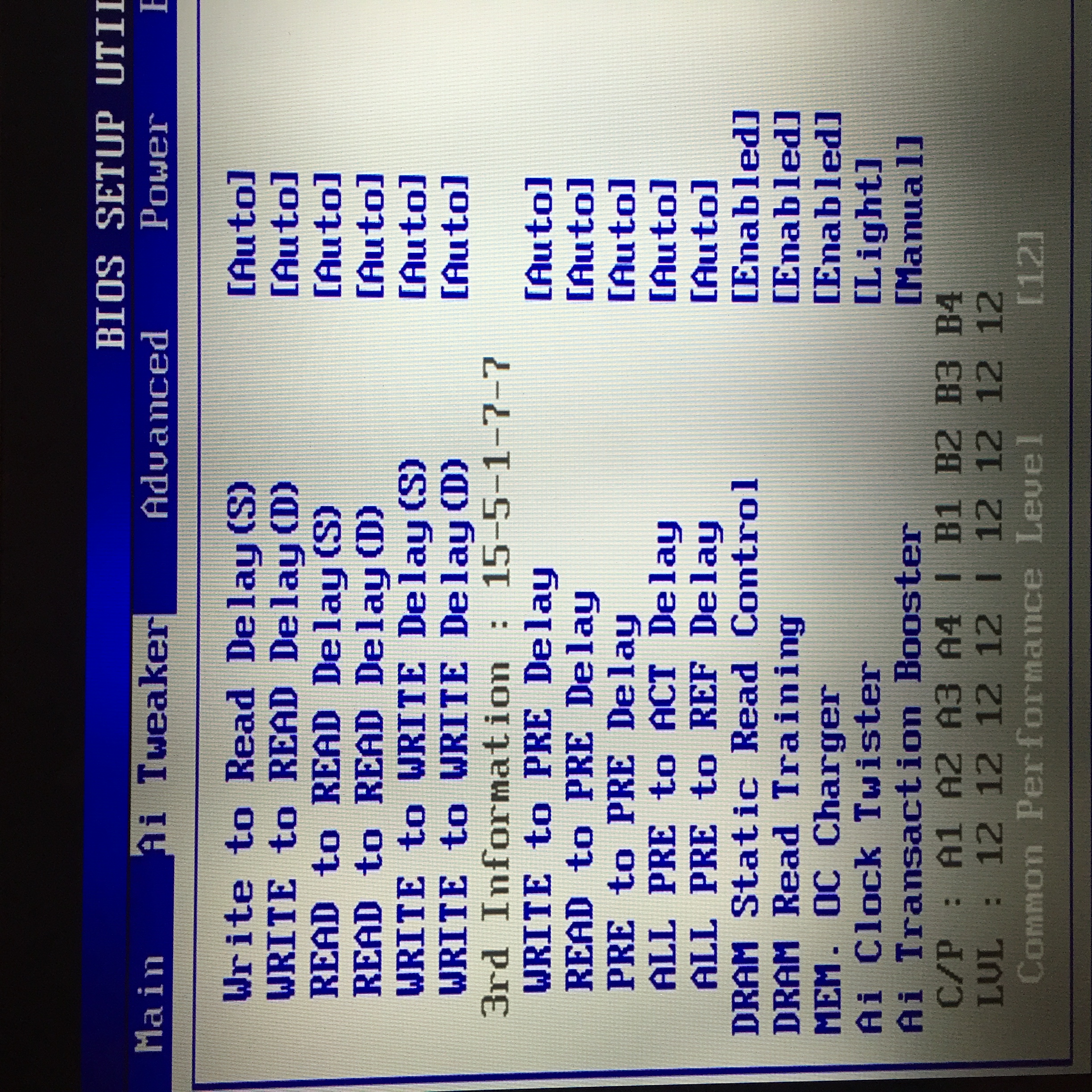

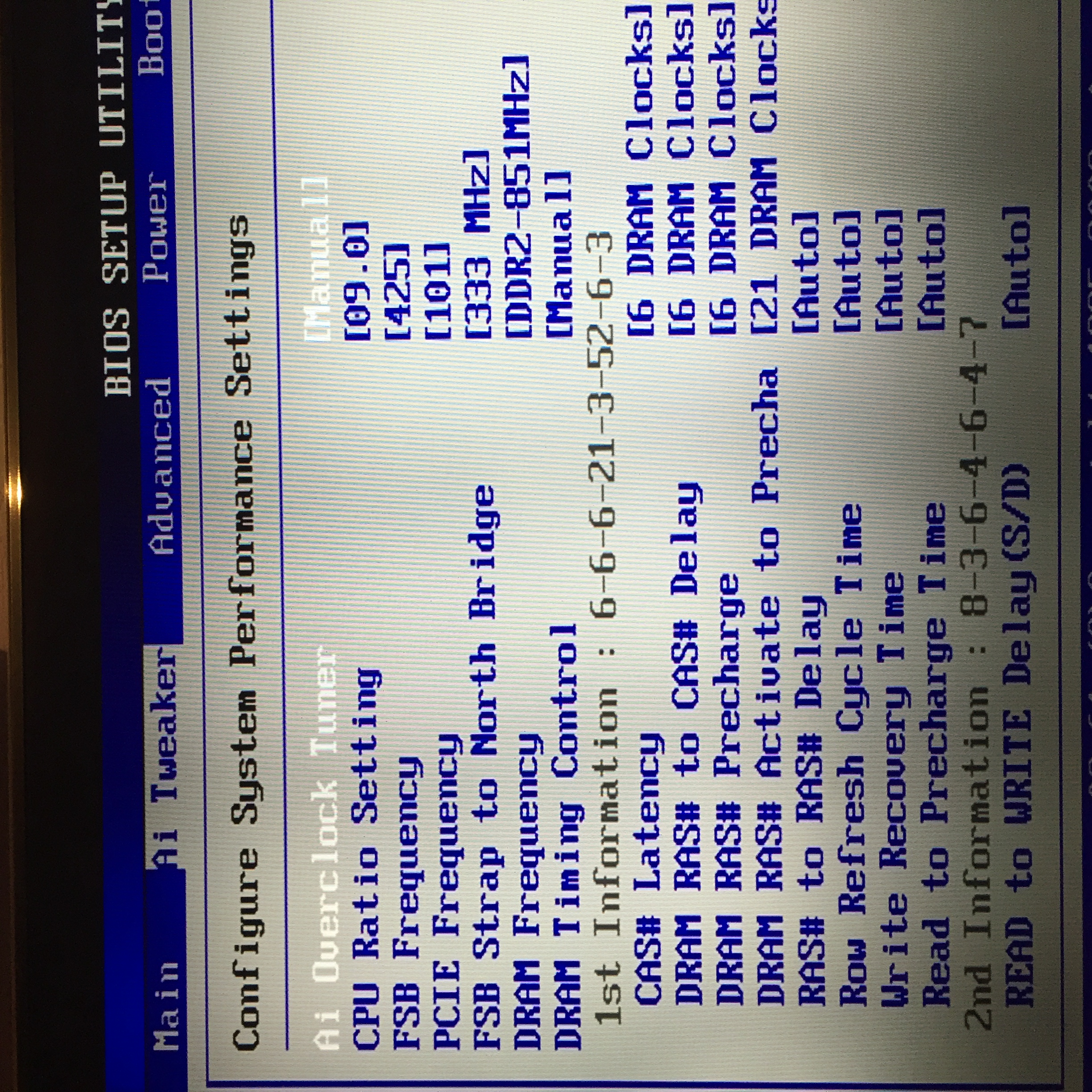

Сорян, с телефона не могу вкурить как картинки в спойлер засунуть. Аида красный экран стресс памяти все равно.

Jurasimo
Шину пока сделай 400.
6-6-6-21-3-60-6-3
DRAM static read control - disabled.
DRAM read training - disabled.
FSB = 1.0
NB = 1.0
CPU - perfomance.
Вынь одну планку памяти.
Тестируй.
Е5-2687Wv2; Asus P9X79 PRO; EVGA 1080ti SC2; Corsair 32Gb

400 работает нормально, выше 405 поднимаю тест не проходит. Или ты про страп фсб?

Jurasimo страп 333.
Пробуй с этими настройками искать "потолок" шины своей мамки.
