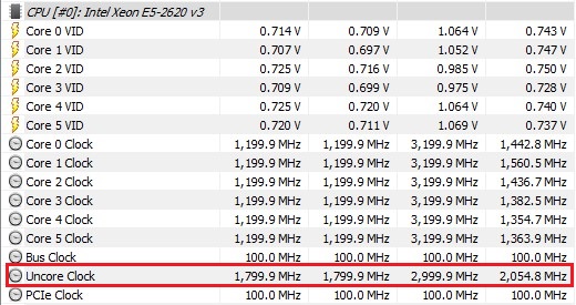

Кто установил драйвер от phants (payne), есть пользователи с CPU которые поддерживают только DDR4, например 2620v3, у вас шина North Bridge Clock снижается до какого значения ?
На плате MSI X99-S04 (MS-7A54) с CPU 2620v3 частота North Bridge Clock снижается только до 1800.

rand256 писал(а):
а что там и в стоке сон поломан - так нигде ни слова не было
Я ориентировался на то что сон работает, везде это упоминается. Т.е. что биос более продуманный и более подходящий к железу. Сам по себе сон мне параллельно. Есть - хорошо, нет - не велика потеря. Я раньше пользовался только гибернацией. После переезда на SSD и в нем отпала необходимость. Сам по себе режим гибернации стал дебильным в винде. На старом ноуте на работе это никак не помогает ускорить работу. После вроде бы быстрого появления рабочего стола винда ещё минут пять не может раздуплиться с стопроцентной загрузкой HDD и неработоспособностью всего остального. Даже мышь зависает.
Но вот интересный момент. Осознав что сна не будет я решил попробовать наконец то как работает гибернация на джинше v1.0 (ddr3). Все таки режим гибернации полезный и иногда нужный. Тем более есть возможность настроить его запуск в простое.
В простое на 2620v3 с драйвером от phants снижается до 1200

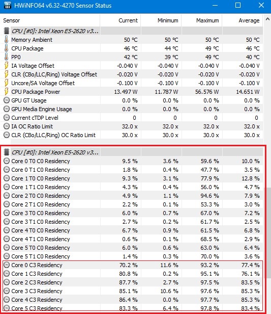

Спасибо за информацию.
Теперь я в замешательстве, возможно это как то связано с чипсетом x99, или настройками платы (всё уже проверил).
Можете посмотреть что у вас в C-State Residency ?
Хм, пургу какую-то показывает :D
