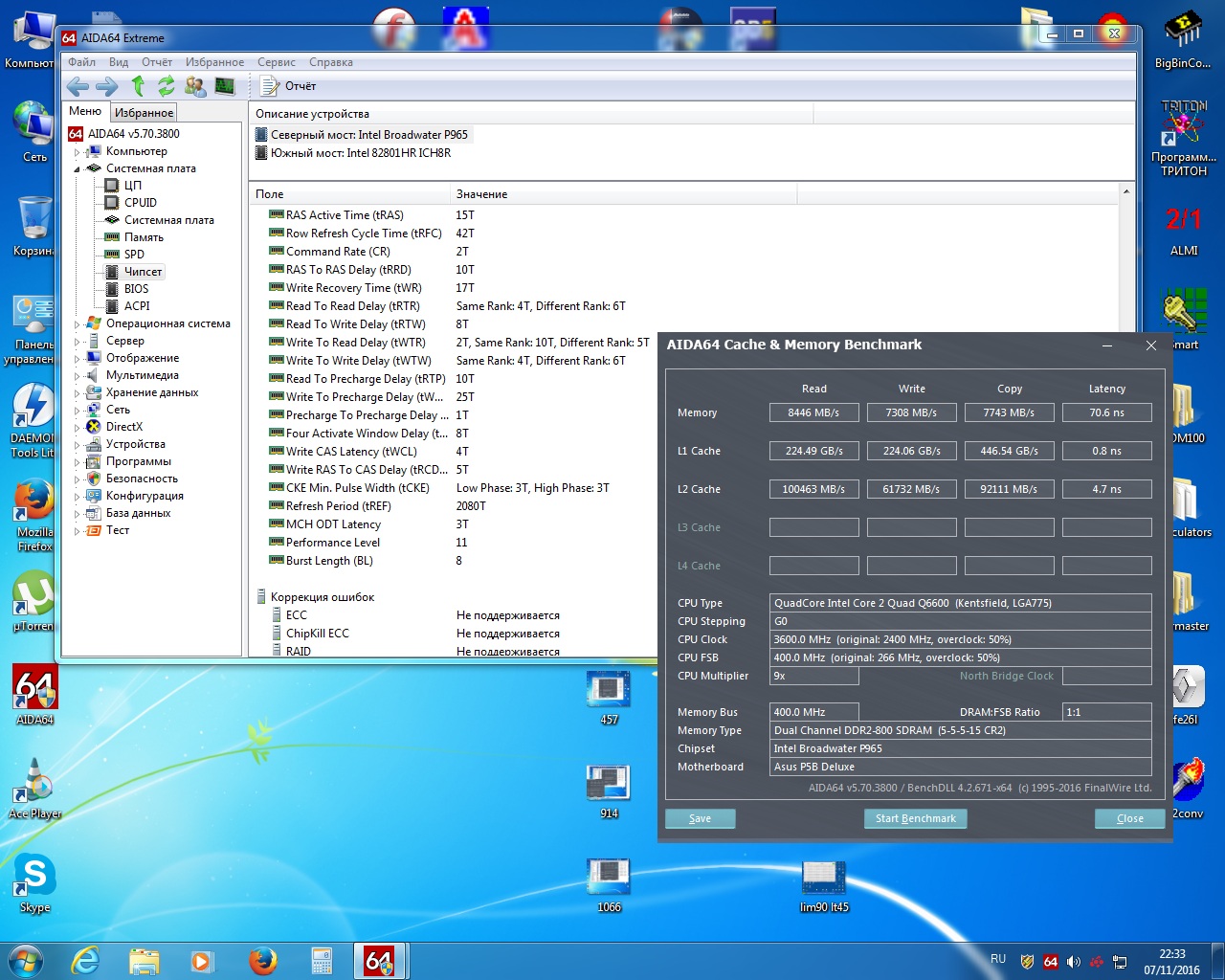

вот скрин на всяк случай
3.6 делюкс.jpg [ 390.06 КБ | Просмотров: 3854 ]
может есть вариант как перфоманс левел понизить ,в биосе стоит фастер

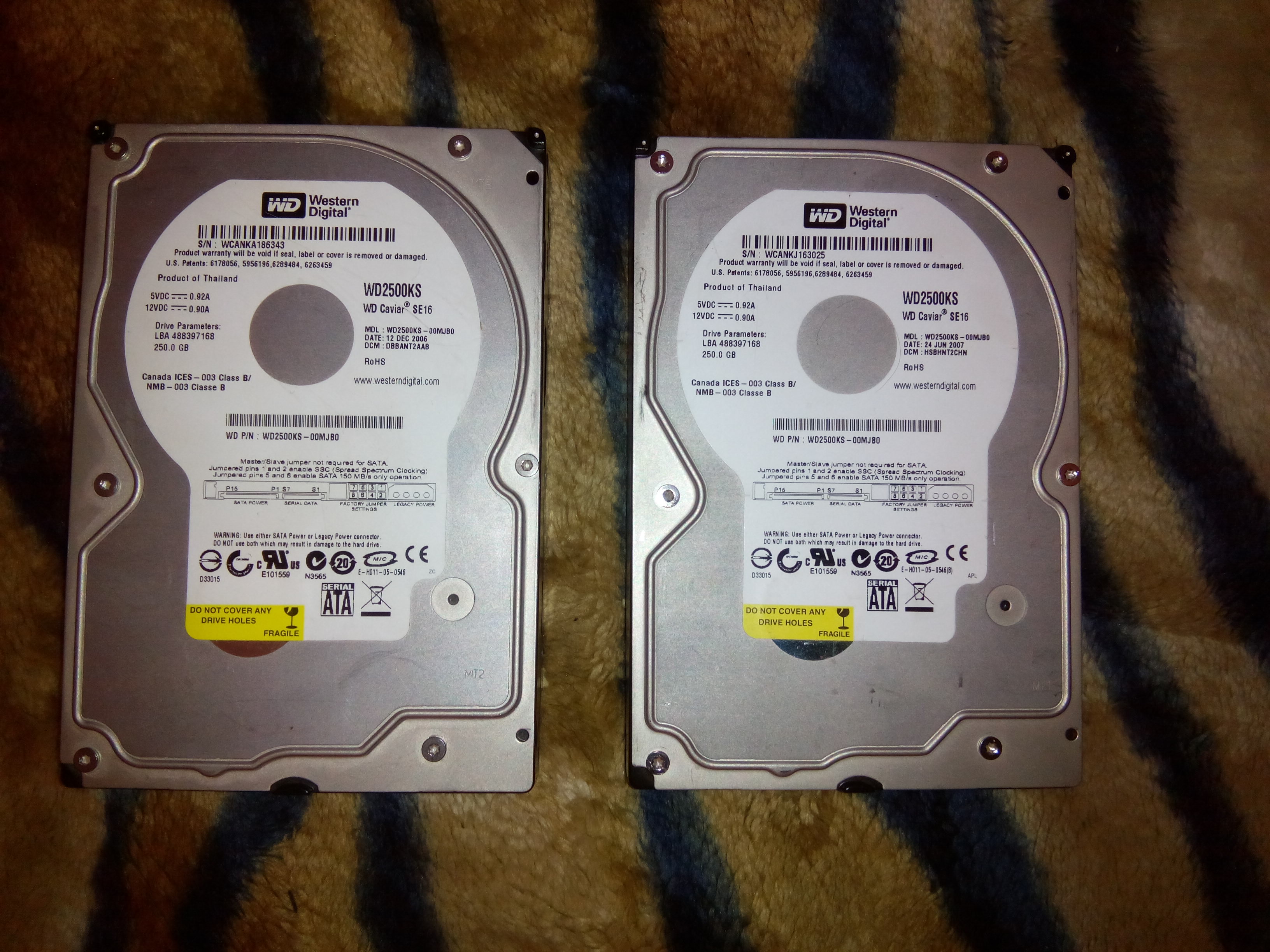

Добавлено спустя 6 часов 43 минуты 30 секунд:
подключил хард с виндой на микрон ,там вкл ахци ,а чипсет в райд,есть два одинаковых WD2500KS ,думаю поигратся.... :D
IMG_20161108_223648.jpg [ 1.07 МБ | Просмотров: 3843 ]

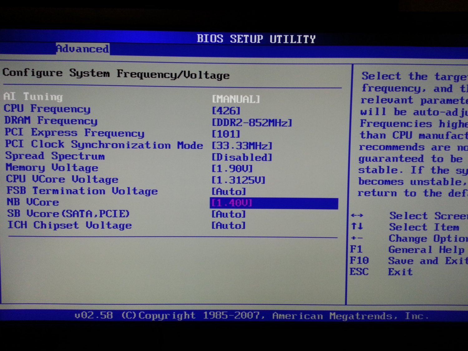

Регистрация: 07.12.2010
sokol-cool
У меня именно такой биос на p5b-plus
биос.jpg [ 215.54 КБ | Просмотров: 2980 ]
