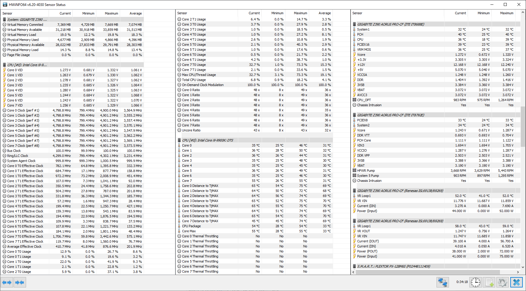

Регистрация: 03.12.2017
Откуда: барракуда
Фото: 36
Nikolay Yeryomenko
как можно питание завышать? вольтаж в смысле?
Вот сток, сам смотри.
1.PNG [ 224.75 КБ | Просмотров: 975 ]
