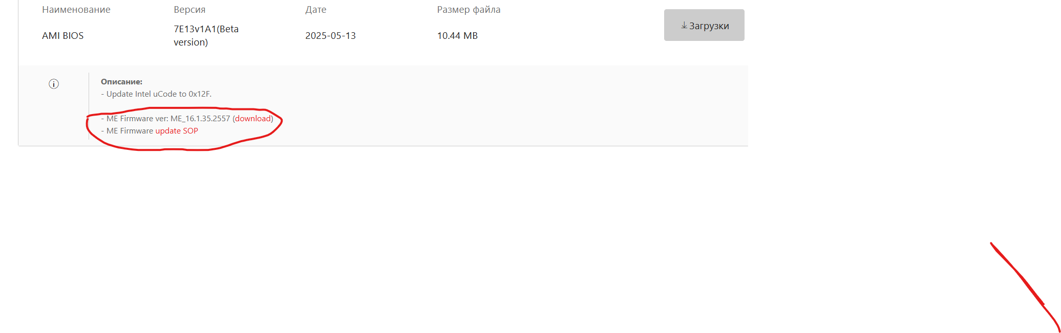

Кто подскажет что это такое ? решил обновить биос, нажал 2 эти кнопки скачались файлы, включился какой то прошивальщик МЕ , нужно ли это делать и что это дает ??
Снимок экрана (111).png [ 34.93 КБ | Просмотров: 6073 ]
Снимок экрана (110).png [ 34.4 КБ | Просмотров: 6073 ]
Регистрация: 25.09.2010
Связка биоса и ядра системы. Обновление безопасности.
