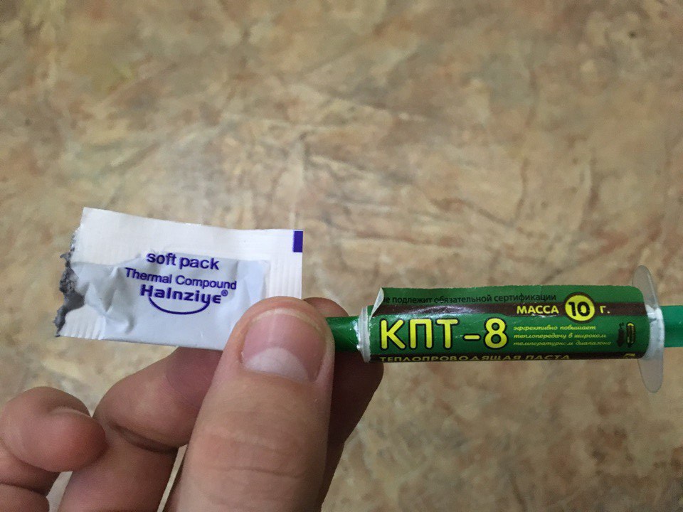

Всем привет)
Знающие люди подскажи, пожалуйста, что не так...

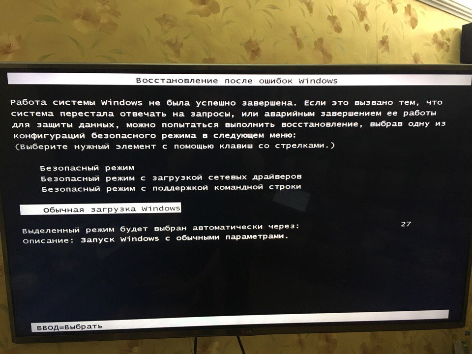

Как минимум раз в неделю, а то и чаще появляется такая проблема, начинает комп перезагружаться без всяких синих экранов, без всяких ошибок, за исключением той что мол работа пк была завершена не корректно и то уже при включении, больше ничего не пишет и при загрузке винды тоже, ее я собственно уже переустанавливал не однократно, проблема пропадает после замены термопасты на севере, но только опять на примерно неделю, по температуре на всем промежутке времени греется одинаково, север сам греется в пределах 75-80 градусов, больше 80 я на нем не видел.
Только вчера поменял пасту, и уже сегодня он начал страдать, такое впервые, чтоб на следующий день, и тут совершенно не важно, включенный он целыми сутками стоит или нет, повторю, примерно неделя и по кругу, фото прилагаю, может есть у кого-то идеи, и еще, кстати, мучает вопрос такой, в биосе в мониторинге где 3.3 вольта показывает красным 2.9, это может быть из-за этого? Не помню спрашивал я тут про этот вольтаж или нет...)
Мои предположения: 1. паста Г, особенно кпт-8, вчера ее ставил, с другой вроде по стабильнее работает, но не на много.
2. Собственно вытекает из первого, это охлаждение, но как тут оно по сути может быть связано, ведь север не на столько горяч, сейчас комп перезагружается с температурой на нем в 59-60 градусов.
3. Что-то не то в биосе, может на проц напруга мала.
4. умерает мать, а точнее север (пожалуй самое печальное) ведь он по началу у меня выше сотни работал какое-то время...
Что из этого может оказаться правдой, подскажите, пожалуйста, и как можно хотя бы проверить, а по возможности и вдруг получится устранить)

Makedonec может и БП умирает.
Регистрация: 19.03.2009
Откуда: Оттуда...
Все равно север что-то перегревается. Может криво радиатор прилегает?
Е5-2687Wv2; Asus P9X79 PRO; EVGA 1080ti SC2; Corsair 32Gb

Но ведь меняю пасту и нормально какое-то время работает)
Добавлено спустя 3 часа 16 минут 54 секунды:
На данный момент разобрался) чертовы клипсы стандартные :diablo: одна как раз на нем плохо крепится, заменил :D

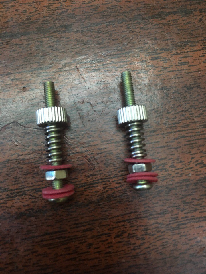

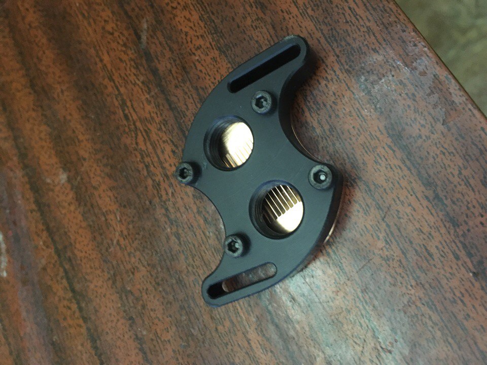

Заказывал как-то на алике вот такую штуковину
IafVocd6NYE.jpg [ 154.26 КБ | Просмотров: 3774 ]
и от нее подобными креплениями прикрутил радиатор
BJgxT6EVdDU.jpg [ 162.15 КБ | Просмотров: 3774 ]
Немного погонял пока температура на нем ~70 градусов, ну а время покажет, в этом ли была изначально проблема или нет) всем спасибо за внимание, советы и комментарии :-)

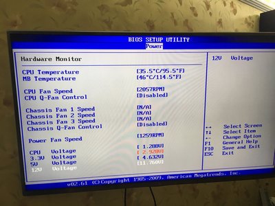

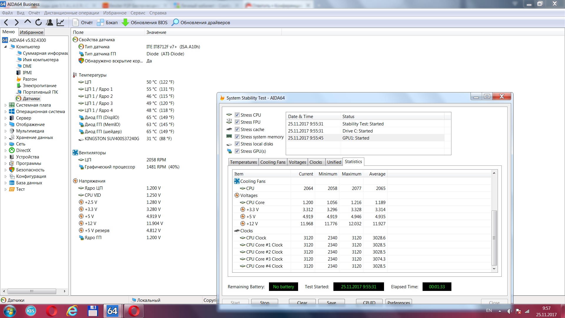

Регистрация: 23.11.2017
разобрался я с ASUS P5Q SE PLUS прошил последний биос с сайта асус и поставил бп 700 ватт и мать заработала правда винда просит переустановится а так всё работае видно из за старого бр на 400 ватт не тянула свои 8 фаз
Добавлено спустя 4 часа 30 минут:
бп дохлый так как все вольтажи просевшие даже в биусе у меня под нагрузкой в тесте в аиде64 и то больше даже по линии 12 вольт у меня максимум до 11.9 просаживается и то только из за видеокарты а вот 2.9 вместо 3.3 это критично
Безымянный.jpg [ 438.12 КБ | Просмотров: 3739 ]
Регистрация: 16.02.2009
Фото: 12
hitrikov на скрине минимум 11,77
смотреть надо на текущий под нагрузкой и на средний в последней колонке а что там минимум так это при старте так и если во время теста обнулить его то минимум будет тот что тв первой колонке ведь это из за раскрутки вентиляторов на видюхе так как она жрёт в дефолте у меня 188 ват и + разгон на hd5870
Откуда: Оттуда...
hitrikov прога показал, что БП может просаживаться до определенного минимума. А если БП может так просаживаться системой - значит это может быть и при дальнейшей эксплуатации.
Смотря как нагрузишь.

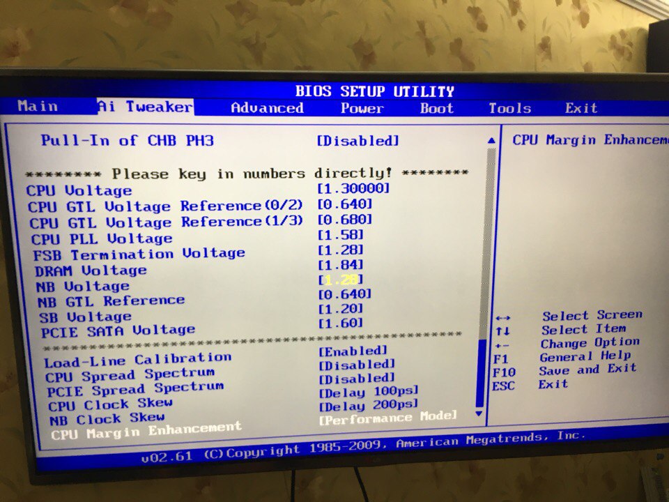

Регистрация: 17.11.2017

Щас сделал на винтах родную СО,север теперь меньше 50 градусов без нагрузки, юг показывает 60,можно сбить до 54 если включить кулер видеокарты на максимум.
Шина 473,напряжение 1.4 на северном, 1.4 на южном(если меньше то работает криво).
Поскольку северный теперь остыл,волнует южный,который в нагрузке показывает 70-73,беспокоюсь потому что сравниваю с температурой северного моста...
Фото: 12
moon0 странное напряжение на южном, у меня всегда стандартные 1,1 работало :?:
