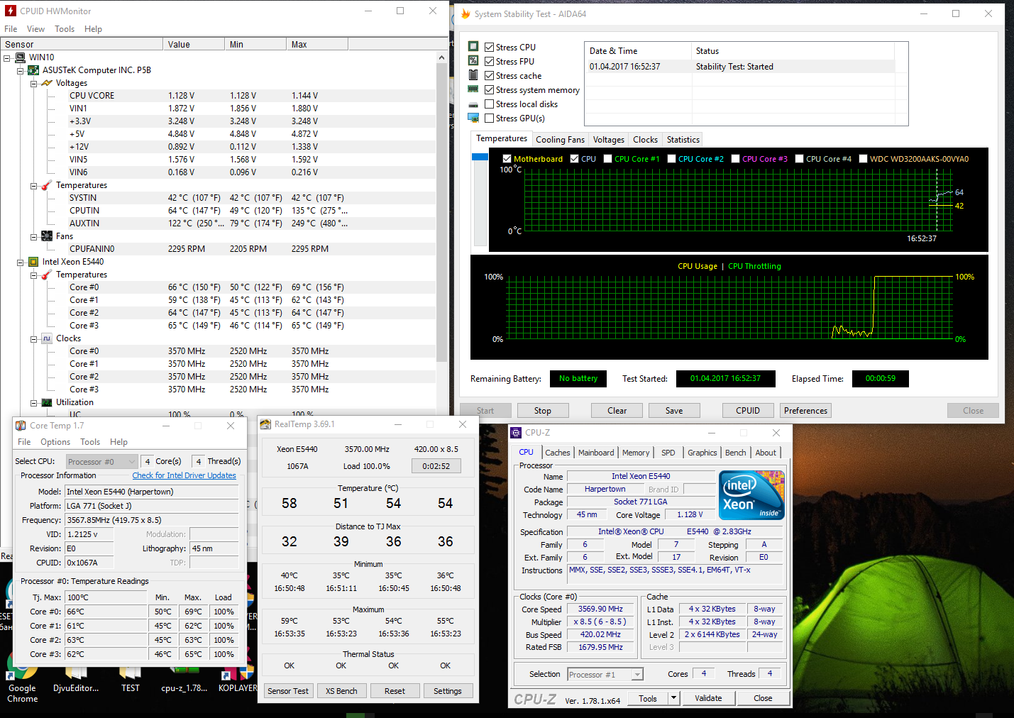

Господа, подскажите, кто показывает самую правильную температуру? P5B 1.04G
Screenshot_6.png [ 485.46 КБ | Просмотров: 3204 ]
Регистрация: 07.12.2010
maks740
AIDA. В других прогах надо TJMAX на 85 менять.

Неправда! Дело не в фазах. У меня ASUS P5B-Plus - 3 фазы питания. Стоит X5470, 8Гб оперативной памяти. Работает стабильно на частоте 466x9, ~1.31V на проц.
Показывает такие результаты
