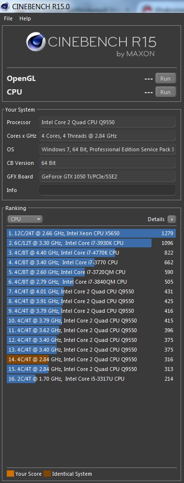

Всем привет.
Почитав неделю форум и распечатав необходимые конфиги в выходные принялся тестировать разгон на своей машине.
За основу был взят конфиг товарища boeng https://forums.overclockers.ru/memberli ... e&u=162273
У него, как и у меня p5q-e a3, mugen 2, q9550 e0
Очень удивило то, что ни на одном из конфиге не было БСОДа и вообще намека на нестабильную работу.
Тестил производительность разгона в CINEBENCH R15, стабильность в Grand Theft Auto V, которая требовательна к ЦП. На прайм95 не было времени, да и частоты выше 3,6ghz планировались только для галочки.
Получилось следующее в CINEBENCH R15:
2,83GHz 313 очков
3,40GHz 375 очков
3,62GHz 391 очков
3,79GHz 416 очков
3,91GHz 425 очков
4,01GHz 431 очков
В GTA5 на 3,79GHz выдавало 53-59 фпс в центре города при быстром движении на машине. В стоке в этих местах у меня иногда и до 30фпс падало. Огромная разница, даже не верится, что разгон на 1ghz так повлиял на производительность игры.
Для себя решил, что оптимальный разгон для меня пока будет 3,62ghz.
Температуры тестил линексом, и немного испугался следующего факта:
на 3,91GHz проц нагревался до 61 градуса, ядра порядка 68
но как только я поставил 4,01GHz и запускал тест, температура проца с 35 градусов сразу поднималась до 69-70, самое интересное ядра были тоже около 70-71С.
Это какой то глюк был? Обычно разница между темпер ЦП и ядрами около 10-15 градусов. А тут сразу все показатели под 70. Я машину сразу выключил и убрал разгон.

4,01GHz 431 очков
память в синхрон ставишь? жта5 сколько по времени катал? надо от двух часов ездить, если не вылетит то отлично. на такой частоте (4,05) синий бенч у меня около 450.
Регистрация: 11.10.2008
Я особо не тестил эти частоты, сейчас буду полностью обкатывать 3,6ghz на низких напругах.
Кстати, у тебя при 4ghz какая Т проца в линиксе? Я щас поставил объем задач 15000 в нем, ЦП 63С-65С, что то не нравится мне это при 3630mhz, напруга то смешная стоит 1,25. Ядра кстати тоже 63-67.
Я так понимаю, на низких Т ядра быстрее нагреваются? А на высоких они почти приравниваются к общей Т процессора?

Кстати, в синебенче тестил плашки на 800 и 1066, разницы вообще никакой не было, очки были примерно 313, 315. Прирост в производительности был буквально 1%, я так понимаю это из за узкого места, коем является FSB?
При разгоне уже не тестил, так как плашки отдал.
Добавлено спустя 2 минуты 51 секунду:
Vasilis писал(а):
тогда можно в синхроне поставить 450 шину
Разница в производительности между 425 около 4-5%. Мне показалось, что оно не стоит того, потому что для шины 450 требуется уже хорошо поднять напругу, да и оперативка кингстон бюджетная врятли обрадуется 900mhz.
CINEBENCH R15 я полностью доверяю и о производительности процессора ориентируюсь прежде всего по нему.
Соотношение эффекта разгона полностью совпадает в игре, которая упирается в проц.
Не привык использовать технику на износ:) К тому же эти лишние 5% в производительности можно спокойно подкрутить в настройках графики игры, визуально при этом даже не заметив разницы.
