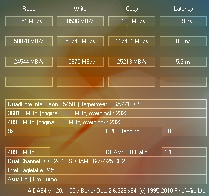

242724 у меня 2х2 Корсары + 2х2 Хрюниксы не хотели на 400 работать. На 333 даже стабилы нормальной не было.
Я заменил одного Корсара Хрюниксом 0.5Гб, и система спокойно взяла 400 с минимальными напругами (кроме ЦП) и стоковыми таймингами и ПЛ=10 и Модерейт. После я заменил Корсаров планкой OCZ 4Гб, получив 8.5Гб РАМ. Подогнал шину до 409, ослабил тайминги, подняв FSB=NB=1.16 , память 1.86, на ЦП и PLL накинул 1 пункт напруги. Вроде пока стабильно.
Подозреваю что Корсары не любят других памятей. Эгоисты.

1screenshot.JPG [ 125.96 КБ | Просмотров: 966 ]
Кстати: пока делал тест, я замети что когда ПК поюзаешь - показатель чтения падает на 500, записис на 1000. А после перезагруза показывает максимум. И только латенсия неизменна. Походу по латенсии и надо ориентироваться.
