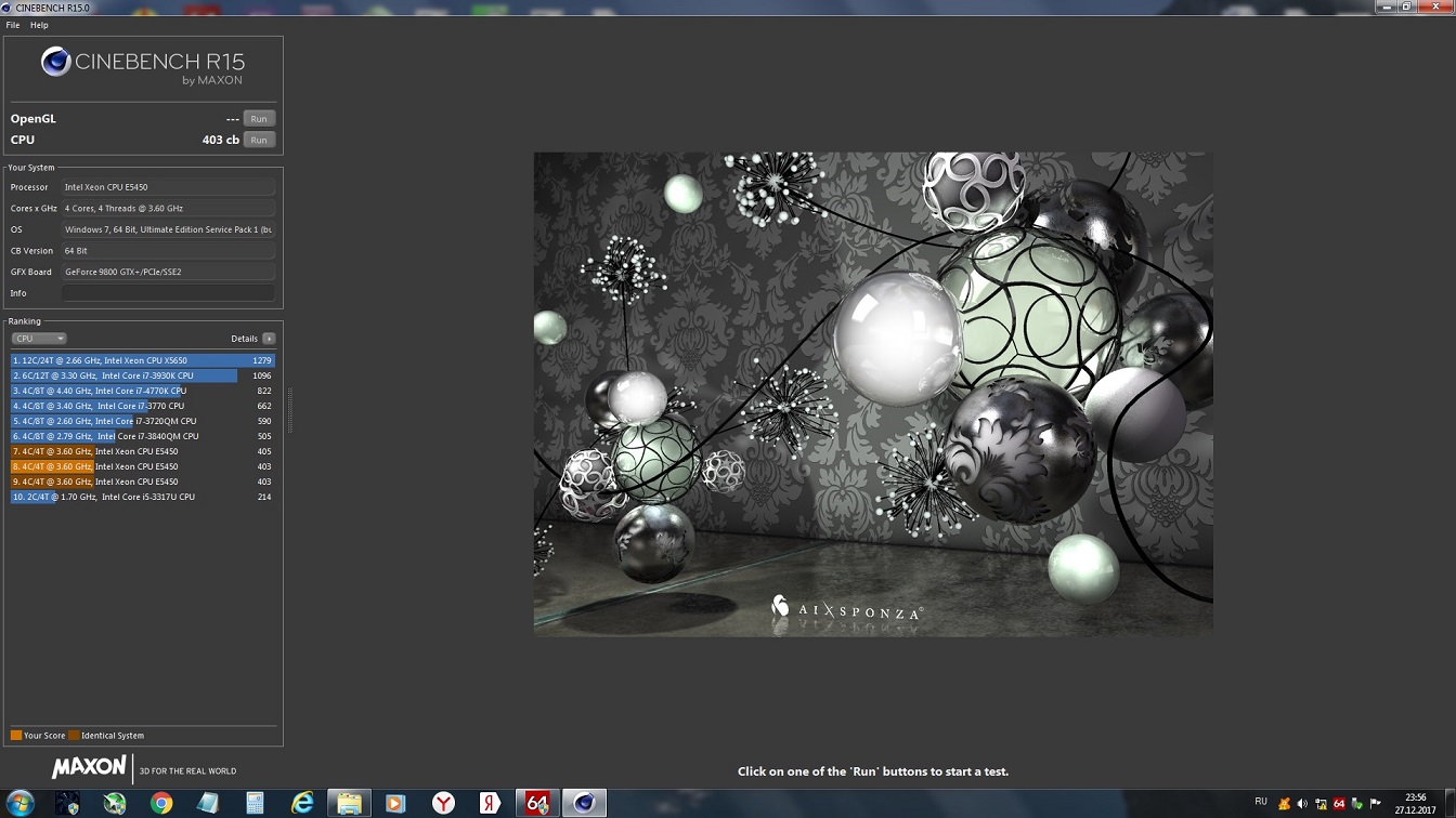

Регистрация: 27.12.2017
Пожалуй выложу и свой конфиг.
Основная связка:
ASUS P5Q-C;
Intel Xeon E5450 3.6Ghz;
DDR3 8Gb (Dual-Channel 2X4GB) 1600Mhz, задержки: 9.9.9.24, (Kingston 9905403-439.A00LF);
Версия биос: 2103.
CINEBENCH R15 выдаёт: CPU - 403 cb.
Можно добиться лучших результатов, но только с другой памятью, т.к. данная - псевдо 1600Mhz-цовая (http://pchelpforum.ru/f7/t141509/).
Комментарий к файлу: снимок
R15.jpg [ 214.21 КБ | Просмотров: 1064 ]
Регистрация: 16.02.2009
Фото: 12
VK6600 так можно ж память множителями понизить, а шину повысить, возможно на 266 страпе.
Из заглавного поста данной ветки страница 1. ".... Чипсет Р45 не имеет понижающего делителя памяти!. (если частота FSB 500MHz, то память работает на частоте 1000MHz (500 real, PC8000) )....."
Танцевал с бубном как шаман - не помагает.
Главная проблема - память по умолчанию ставится 1333, и до 1600 она подымается только в процессе разгона. На другой платформе (где удаётся обманом завести её по дефолту на 1600) моя память гонится до 1800, а это значит что если при стандартной частоте шины в 333 можно было выбрать частоту памяти 1600 и догнать её до 1800, то система выглядела бы как 3.375 CPU, 1800 RAM (без повышения таймингов).
А так как в 775 сокете слабое место\бутылочное горлышко память, то выйгрыш был бы однозначно. Ну а если помечтать и надыбать память, которая с дефолта 1600 погонится до 2000, то будет самый сок 3.749 CPU, 2000 RAM.
Уже далеко не в первый раз меня подводит память...
