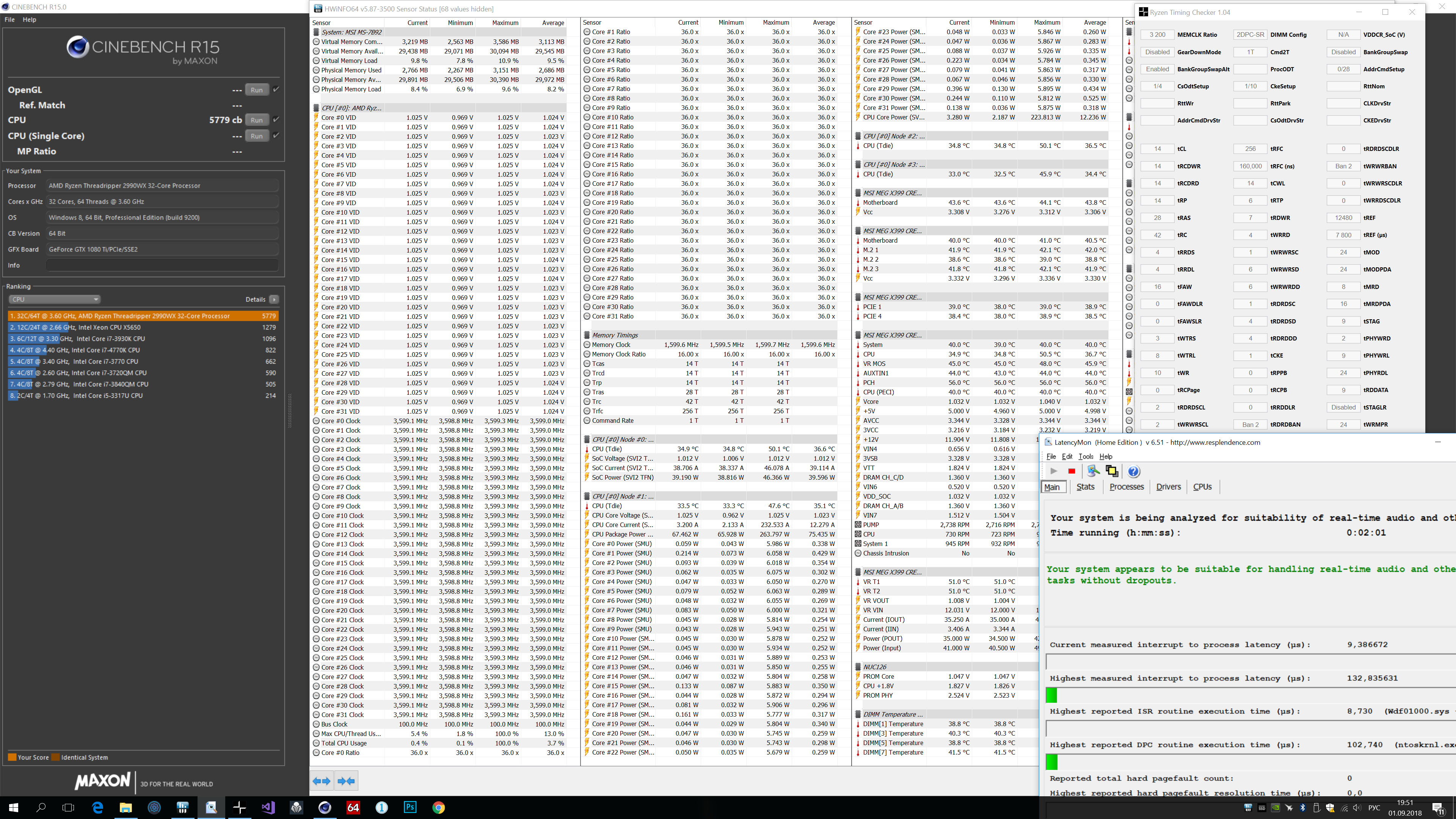

Prof
Вот те 3 фазы и 140вт не дадут при адекватном температурном режиме, а 200вт это 2990WX @3.6
В который раз неразбериха по фазам и потреблению
Никакой производитель не даст честные 40-60А на фазу, влияет как само изделие (кто произвел), так и эксплуатационный режим (температура/нагрузка). В идеале просто делим на 2.
тык
3600.jpg [ 2.13 МБ | Просмотров: 879 ]
banec
в таком случае 2600Х + 470тая хороший вариант
