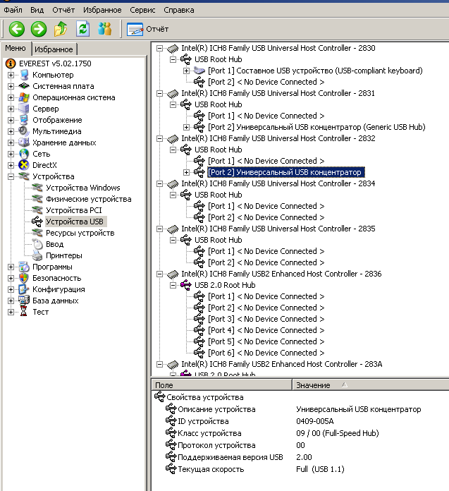

Здравствуйте.
Такая беда: умерла у меня P5B Deluxe. Комп рабочий, там куча всего понастроено на ХР SP3. Тяжко восстанавливать, поэтому нашел "новую" мать P5B Deluxe, но у меня была rev 1.04G, а новая rev 1.10G. На вид отличается другими конденсаторами. Переставил я на нее всё свое добра (ЦП QuadCore Intel Xeon E5450, 3000 MHz, память 2 планки Corsair XMS2 CM2X2048-6400C5 2 Гб DDR2-800 DDR2 SDRAM, диски SSD (100 Г) и 3 обычных (500,2000 и 8000 Гб)), всё работает. Но все USB в режиме 1.1. БИОС 1238 с модификацией, чтобы не ругался на процессоры 771 сокета. В нем на USB стоит hi-speed. Пробовал обнулять и выставлять всё заново - не помогает. На старой с теми же драйверами всё работало правильно.
Эверест показывает 5 USB хост контроллеров по 2 порта и 2 USB 2.0 хост контроллера на 6 и 4 порта, причем чего не подключи - вешается на обычные и работает как USB 1.1.
Помогите победить напасть.

Вижу все сразу бросились тебе помогать. Скажу сразу сталкивался с такой же проблемой у товарища. Мучались долго, кстати мать была такая же. Не победили. Поменяли на такую же (вот ревизию не помню) и все стало нормально. Так что думай сам. Если решишь проблему отпишись.

Сейчас некогда особо экспериментировать, навтыкал контроллеров PCI-ных, у меня 2 валялись на 5 и 4 порта, мышь и клава в штатных, им 1.1 хватает.
Пока работают вроде.
Придется, видимо всё же переезжать на новую конфигурацию... У меня ХР раритетный, с 2007 года стоит ни разу не переставленный. Пережил смену 3-х матерей (однотипных) и пару системных дисков. Жалко его будет.
