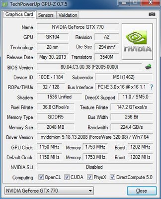

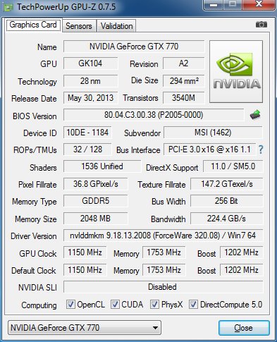

Купил msi gtx 770 lightning и не могу заставить ее работать pci-e 3.0x16. В слоте 16x работает как 8x. До этого использовал встроенный HD Graphics 4000.
В чем может быть проблема?

klimhd
Если под нагрузкой (запустите, например, FluidMark) режим не меняется, то проблема может быть в криво стоящем проце (вариант: замятые ножки в сокете).
запускал MSI Kombustor все равно pci-x8 3.0. посмотрю как стоит проц и сокет.

Регистрация: 22.12.2012
Так и есть, была немного загнута одна ножка. Аккуратно иголкой поправил и вот результат :)
Desktop_2014_01_13_02_12_15_074.jpg [ 169.01 КБ | Просмотров: 2205 ]
Огромное спасибо за подсказку!

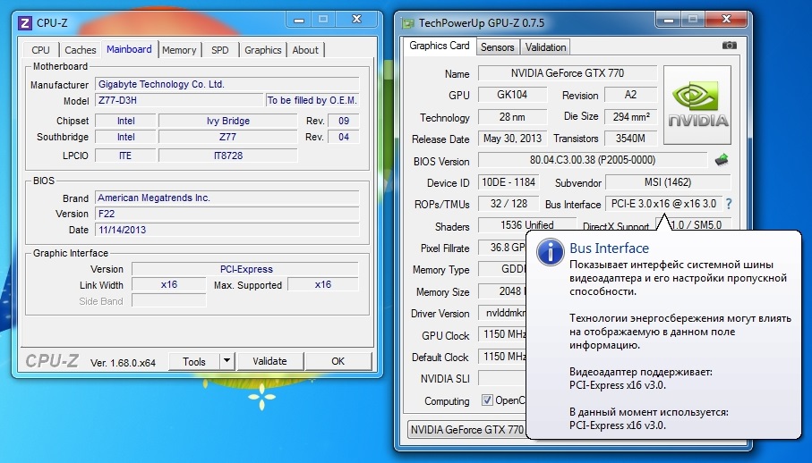

где? в сокете проца?
а у меня почемуто v1.1, тоже из=за сокета или из-за дров?
да, на матери. x16 1.1 это в простое так и должно быть, под нагрузкой должно быть x16 3.0
NoName2.jpg [ 66.85 КБ | Просмотров: 2192 ]
