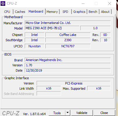

NeverT Вот такой бы скрин ваш глянуть.

Регистрация: 19.11.2018
Откуда: Мытищи
["NeverT"] я думал что ни там как то по разному разведены, просто при чём там PCI и SATA ?
BIOS E7B12IMS.170
Комментарий к файлу: Скрин с биос
2020-03-11_19-36-38.png [ 16.71 КБ | Просмотров: 943 ]
2020-03-11_19-32-26.png [ 25.28 КБ | Просмотров: 945 ]
MSI MEG Z390 ACE/9700k/DeepCool LS720/G.Skill TidentZ Neo 64GB/MSI 4080SuprimX/Evo970pro/Phanteks Eclipse P600S/Superflower LeadexSE 850w/монитор 4K Acer Predator x32
Регистрация: 24.02.2020
Вроде как совпадает, но у меня только на версии BIOS 1.50 PCH температуру показывает. На 1.70/1.60 никак.
Потому что у SSD M2 разные интерфейсы подключения, PCI-Е и SATA. А на матери, все М2 поддерживают PCI-Е, но SATA, только два верхних.
https://www.ixbt.com/platform/msi-meg-z ... ew.html#n4
Вы какие именно М2 будете ставить? Диски 2.5/3.5 формата SATA будут?
I9-9900KS, MSI MEG Z390 ACE, G.Skill 32/4000, Palit RTX 3080Ti GAMEROCK OC, SSD, Enermax Platimax D.F. 1050W, СВО, Acer Predator XB270HU
Последний раз редактировалось NeverT 12.03.2020 2:25, всего редактировалось 1 раз.
В таком случае у меня каких-либо предположений уже не остается. Одинаковые ревизии плат, тот же BIOS. В чем причина? В версии 1.50 датчик PCH работает как положено, но в 1.70 ни в какую.
