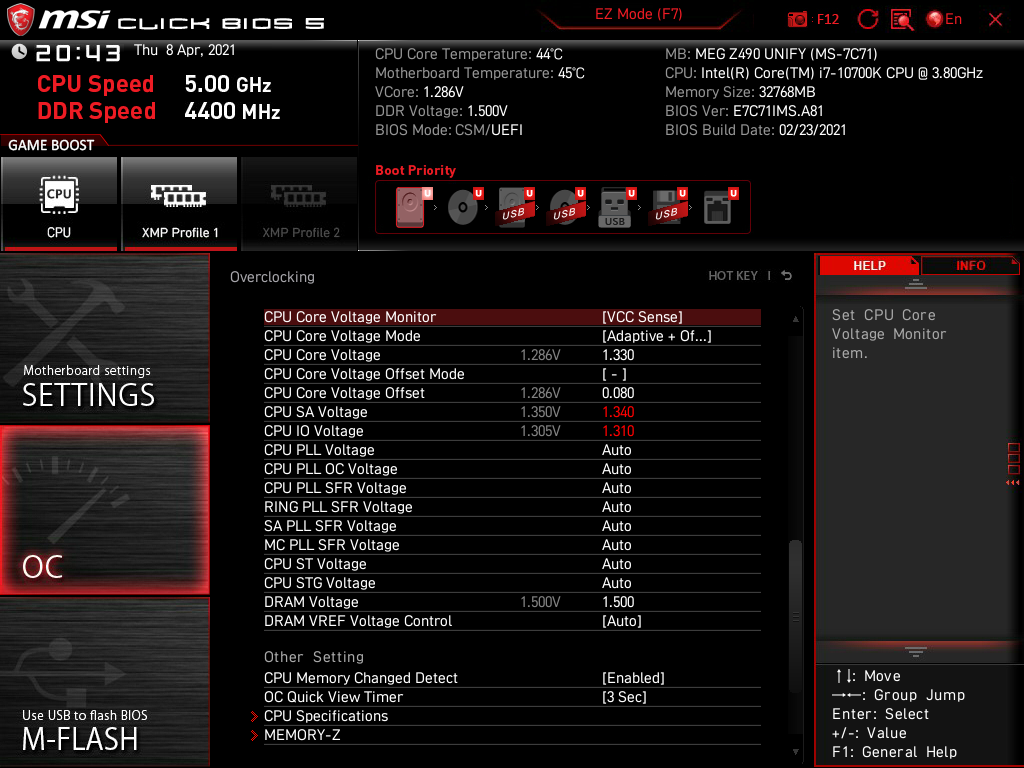

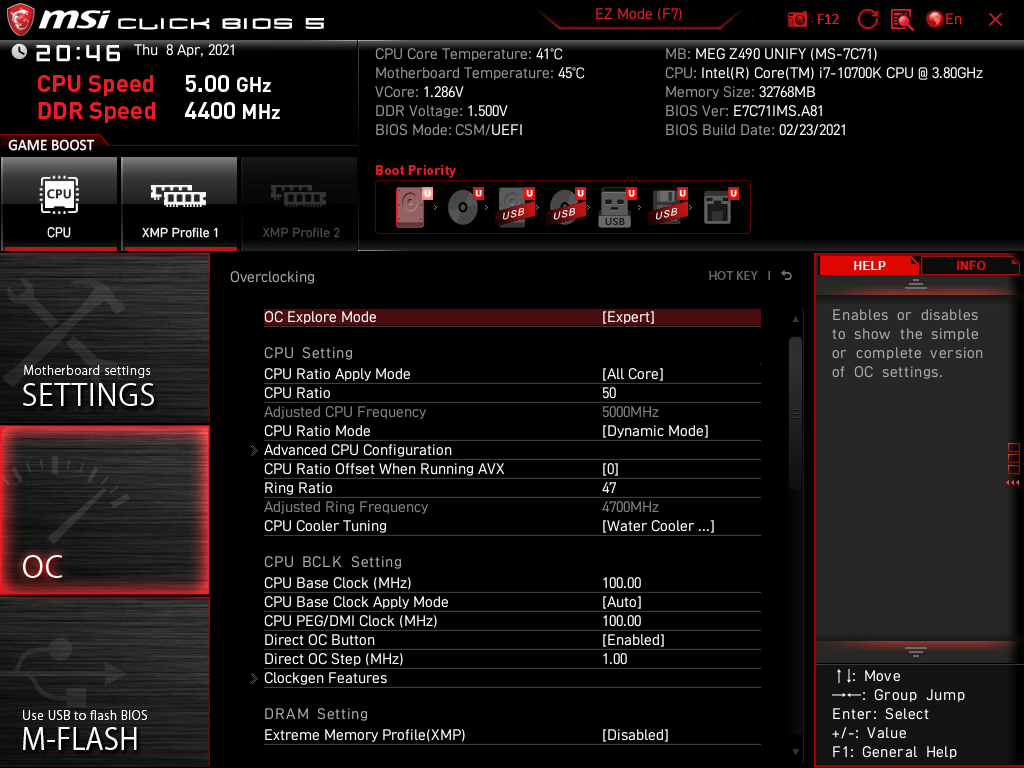

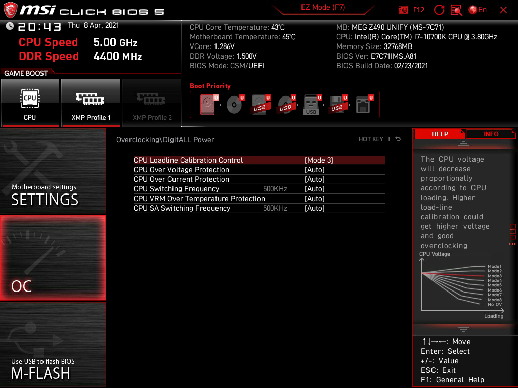

Skraelos писал(а):
Добрался до компа, пробую опять, следуя советам подойти к процессу проще.
Для начала сделал следующее:
PL1 = 225
TAU = 14s
PL2 = 250
Множитель = 50
Больше ничего вообще не трогая, ф10, ребут.
Запускаю CB20R - напруги подаются 1.31, температуры не уползают выше 90.
Запускаю Small FFT - напруги слетают до 1.22-1.25, что-то в системнике начинает мерзко петь секунд 5, тест проходит без проблем, ошибок или зависаний нет.
Ребут, ставлю руками 1.28, больше вообще ничего не трогаю.
Запускаю Small FFT - в этот раз система ведет себя иначе: напруги не падают, пения тоже нет, но почти сразу сыпятся ошибки.
Ребут, ставлю 1.30. Все повторяется. Ребут, ставлю 1.32. Все повторяется. Т.е. при выставленных руками 1.32 Small FFT, поддерживая эту напругу, дают ошибки или зависание.
Ребут, возвращаю авто. При обычной нагрузке - 1.31, все отлично. Small FFTs опять вызывает пение, падение до 1.22-1.25, ошибок/зависаний при этом нет.
Я сижу и пытаюсь понять, что происходит. :bandhead:
Честное слово, не пойму, как выставление руками напряжения столько же, или даже выше, чем дает авто, приводит к ошибкам, а авто - нет. Хоть авто оставляй, ей богу...
5ГГц на этой мамке, AVX 0, Кеш 4700, LLC 3, понижается/повышается напруга в этом режиме только оффсетом +/-, энергосберегайки не трогал, а значит все работают, напругу мб можно и ниже, но надо тестировать

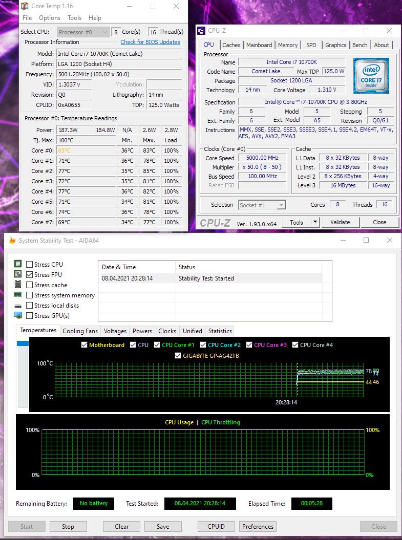

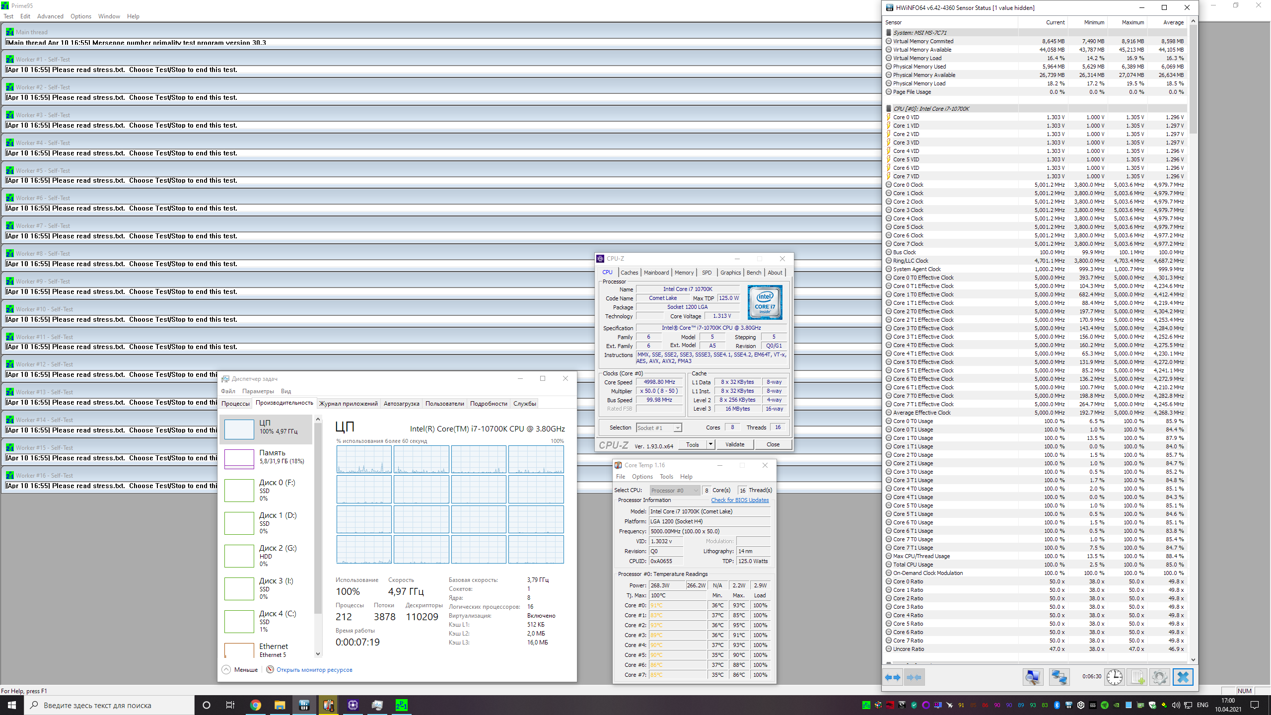

Лютый тест ты какойто выбрал для проверки стабильности, 267Вт потребления на камне - он точно на воздухе норм проходится? Просто у меня на воде в нем районе 90, а некоторые ядра 90+. Правда недавно поменял ватер на ЦП c EK Supremacy EVO на EK Quantum Magnitude и термопасту поменял с MX4 на noctua NT-H2 и чет после этого теста сомнения в том, что собрал все нормально.
