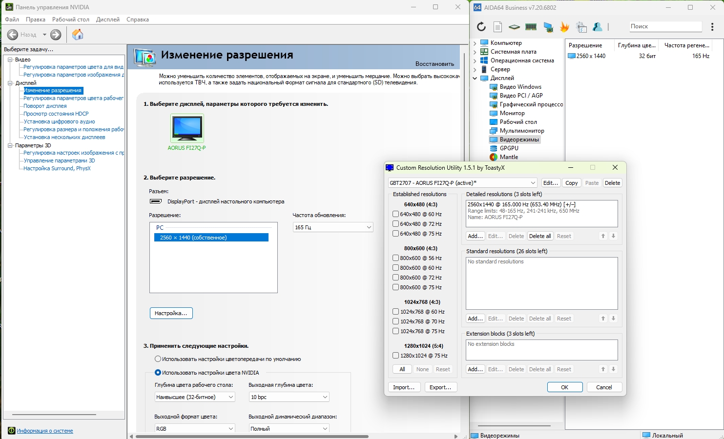

BioMax писал(а):
но вот при запуске первое окно как будто комп висит пару секунд
Странный лаг монитора #18019095
BioMax писал(а):
продолжаю изучение
в идеале + если другими разрешениями не пользуешься и прочим в монике, то 1 разрешение↓ оставить и одну герцовку.
nvidia+aorus1.jpg [ 437.53 КБ | Просмотров: 2492 ]
Последний раз редактировалось BOBKOC 16.05.2024 2:01, всего редактировалось 1 раз.

BOBKOC писал(а):
поизучал...сделал ...статтер на лаунчере пропал....продолжаю изучение

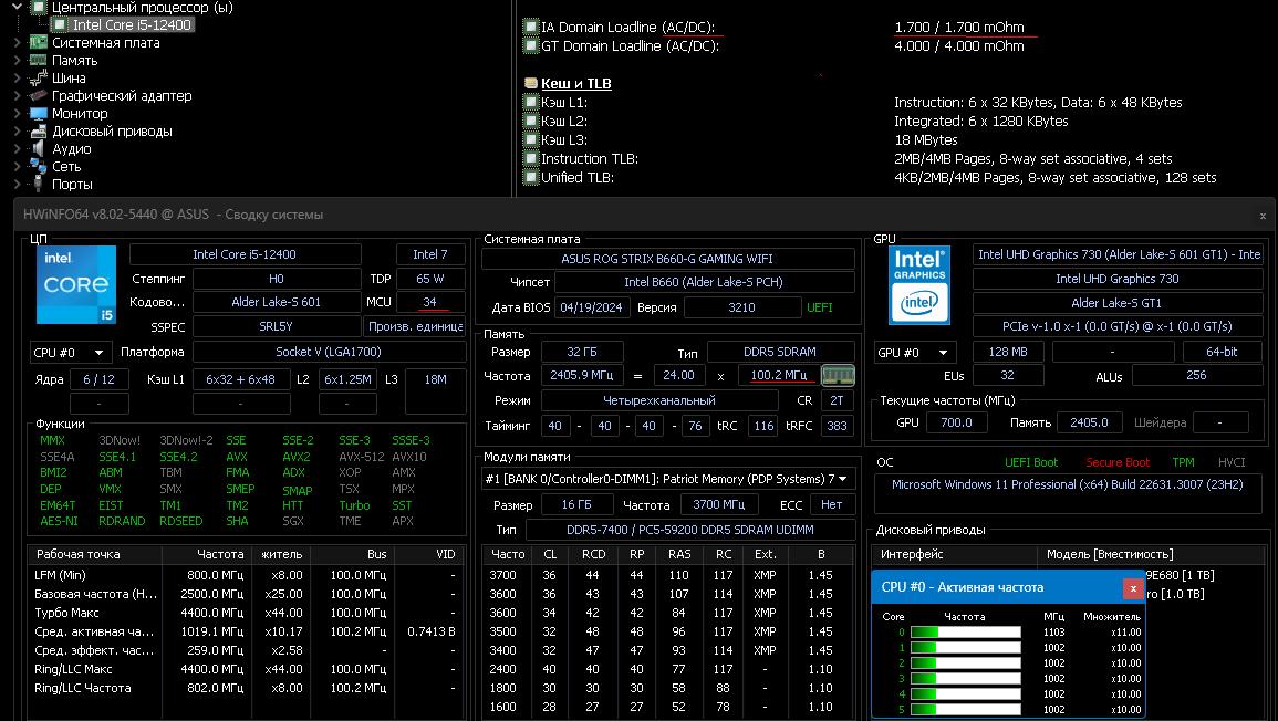

Регистрация: 05.11.2014
Экспериментировал на последней альфа версии BIOS 3210 для В660 и профилем Intel сбросив на него для стока 12400 плюсом включив DTT.
https://rog.asus.com/motherboards/rog-s ... desk_bios/
DTT
DTT.JPG [ 45.16 КБ | Просмотров: 1746 ]
msi3.JPG [ 101.88 КБ | Просмотров: 1746 ]
Но в результате, как-то сам, подставился максимальный лимит PL1,2 и главное поднялись токи
AC/DC=1700/1700 вместо 1300/1700. Стоит почти все на AUTO при этом.
соответственно увеличились напряжения до
VID=1,1+V вместо 1,069V.
Core СPU = 1.154-69V
шина +0,22.
HW.JPG [ 166.91 КБ | Просмотров: 1746 ]
HW_PL12.JPG [ 35.04 КБ | Просмотров: 1746 ]
Производительность не выросла, скорее упала может и микрокод 34 и память в стоке, выросло потребление в aida64 FPU и Cinebench до 82-85W, y-cruncher в первый пиковый минутный проход до 95W далее те же 82-85W.
Дело в том что, у меня такой экземпляр процессора и платы, что если я сам ранее снимал лимиты, то проц троллил в Cinebench снижав множитель на 39, спасал offset на -0,005 V со сравнимым выше потреблением. А вот y-cruncher мог работать понизив VID , но чаще если дергать шину и повышать VID через AC/DC то, тоже в этом тесте снижался множитель вплоть до 36.
П.С.
Пока выводы не сделал отчего и каких моих действий увеличились токи и лимиты, ну и шина. Но может кому интересно.
