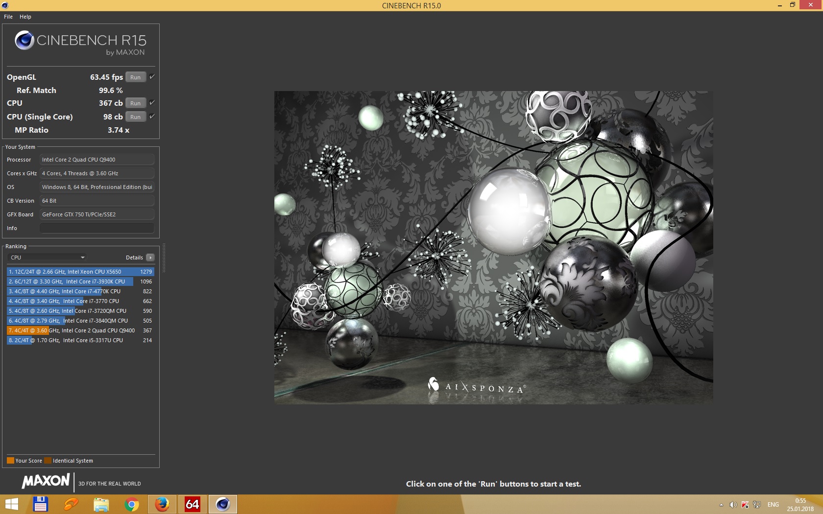

DeadEngel сколько синебенч 15 показывает на этой частоте?
Регистрация: 21.09.2010
Откуда: Владивосток
Вот результат 8-)
CINEBENCH.jpg [ 359.64 КБ | Просмотров: 1378 ]
Ryzen7 9800x3D/ASRock B650 Steel Legend WiFi/2x16GbPatriot Viper Venom [PVV532G740C36K]/Palit RTX 5070 Ti GamingPro OC V1/MSI MAG 341CQP QD-OLED X28
Регистрация: 16.02.2009
Фото: 12
DeadEngel е5450 (450х9) 8-) 8-) (на ядро 116)
#77#77
Регистрация: 20.06.2007
DeadEngel что-то слабовательно) Квад на то он и квад :)
Vasilis согласен! Мой Х5450 при 3900MHz давай 432cb и 112 на ядро,это я еще не сильно пытался его разогнать ))
