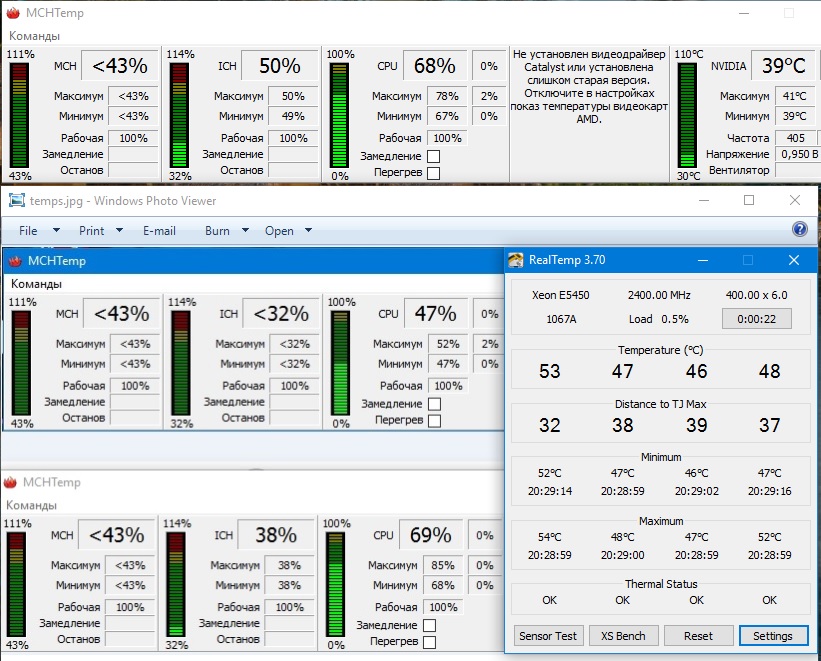

Собственно, вот что получается с пропеллерами на северном и южном и без:
Сверху вниз: Без кулеров/с кулерами без разгона/с кулерами с разгоном, на фоне еще одного источника в режиме разгона с кулерами на мостах.:
TempOfChipsetAndCPU.jpg [ 199.87 КБ | Просмотров: 5994 ]
Я даже не знаю. как это все оценить))
Как минимум - я не вижу никакого смысла в дополнительных кулерах.
Ну и какому приложению верить..

По температурам - нормально у вас все, смысла городить доп охлаждение нет.
