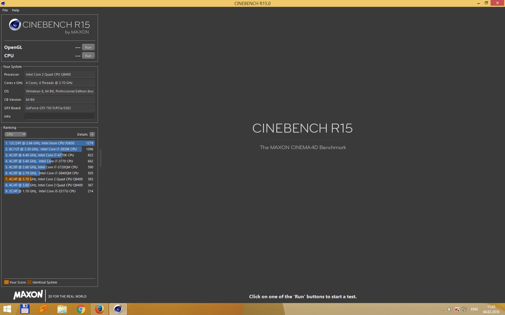

Удалось добиться стабильности:
AI Overclock tuner - [Manual]
CPU Ratio Setting - [8]
FSB Frequency - [462]
PCI-E Frequency - [101]
FSB Strap to North Bridge - [333]
CPU voltage - [1.45]
FSB Termination Voltage - [1.34]
NB Voltage - [1.38] (Обдув)
тайминги 5-5-5-15 (1110 mHz) и перформанс лвл 8
Если повышать выше множитель, то при текущих настройках сильно греется процессор и не проходит тест в LinX.
Останусь пока на таких настройках, дождусь X5460 8-)
CINEBENCH_R15.jpg [ 152.17 КБ | Просмотров: 1221 ]
Ryzen7 9800x3D/ASRock B650 Steel Legend WiFi/2x16GbPatriot Viper Venom [PVV532G740C36K]/Palit RTX 5070 Ti GamingPro OC V1/AcerNitro XV272U
Регистрация: 20.06.2007
DeadEngel Очень хороший результат для квада) Но меня настораживает 1.45V напряжение. Квады 9ххх и их аналоги в виде зионов должны работать в пределах 1.35 - 1.4V и то 1.4 зачастую это много ...
Соглашусь, до этого стояло ровно 1.4 не проходили тесты, и я проверил на текущей частоте под нагрузкой выдает значение 1.448, а предыдущее значение в биос 1.443. вот и оставил так. еще буду пытаться уменьшать. Также не могу понять какое значение выбрать для CPU GTL Reference (стоит0.65х) и с FSB Term. Volt играюсь 1.32-136, NB считаю для мое частоты уменьшать не стоит :?:
