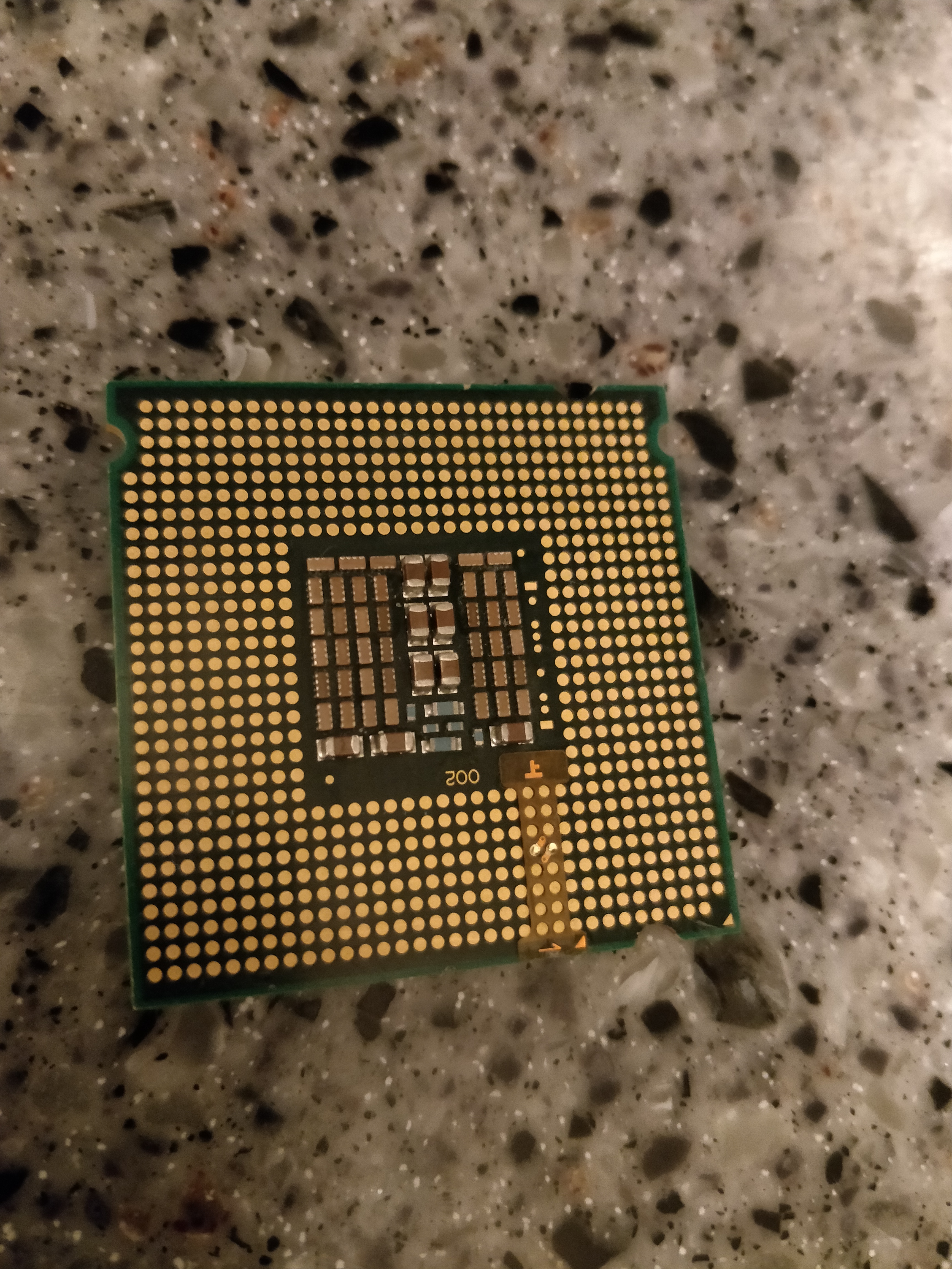

Meeku писал(а):
Может прошилось криво, возможно стоит попробовать еще раз
Сделал уже свой биос. Зашил микрокоды 1067А и 10676, один хрен не работает. Для проверки снял дамп биоса после прошивки. Биос точно прошился, но проц не заводиться.
И проверить больше негде. доски другой нет. Грешу на доску, так как читал что на этой доске это лотерея. Видимо не повезло. Эх, было бы где проверить проц, может дело в нем..
Добавлено спустя 15 минут 45 секунд:
Meeku писал(а):
Или дело в проце, адаптер криво припаян или еще чего
Непохоже на кривую пайку..
IMG_20201217_002410.jpg [ 4.44 МБ | Просмотров: 8909 ]
x99-tf v1.1, бол.радиатор VRM,VRM винт Noctua 60x60x25 4pin, E5 2696v3, DDR3 32gb samsung МА 1866, NVMe PM9A1 2TB,GPU 3070 MSI supreme X
Регистрация: 22.11.2007
Откуда: dp.ua
Там никакой пайки нет, это обычный китайский адаптер на скотче и с ним на первый взгляд все нормально.
А что, готового мода биоса не было?
Регистрация: 24.04.2020
Был конечно, с прошивки его и начал. Черный экран..
Откуда: dp.ua
А до прошивки xeon запускался?
Он нормально в сокете стоит, без перекосов и сориентирован по треугольнику в углу рычажка?
До прошивки не пребывал, запускать. Прошил биос пока ждал проц :D . Посмотрел сейчас дамп исходника, благо сохранил. в нем нет микрокодов для хеона.
Думаю тем более не запустился бы. В сокете сидит четко, не болтается и но не слишком плотно. Чуть плотнее чем кор 2 дуо.
Добавлено спустя 6 минут 1 секунду:
Договорился с ребятами на радиорынке. Завтра поеду проверю проц. Если на их мамке заведется, куплю её у них. А что ещё делать...
Откуда: dp.ua
в большинстве случаев отсутствие микрокодов никак не мешает старту компьютера, асус обычно при таких случаях ругается на uCode error
Слишком сильный прижим тоже не годится.
Здесь
https://ideafix.name/?p=1317
описана подобная ситуация
