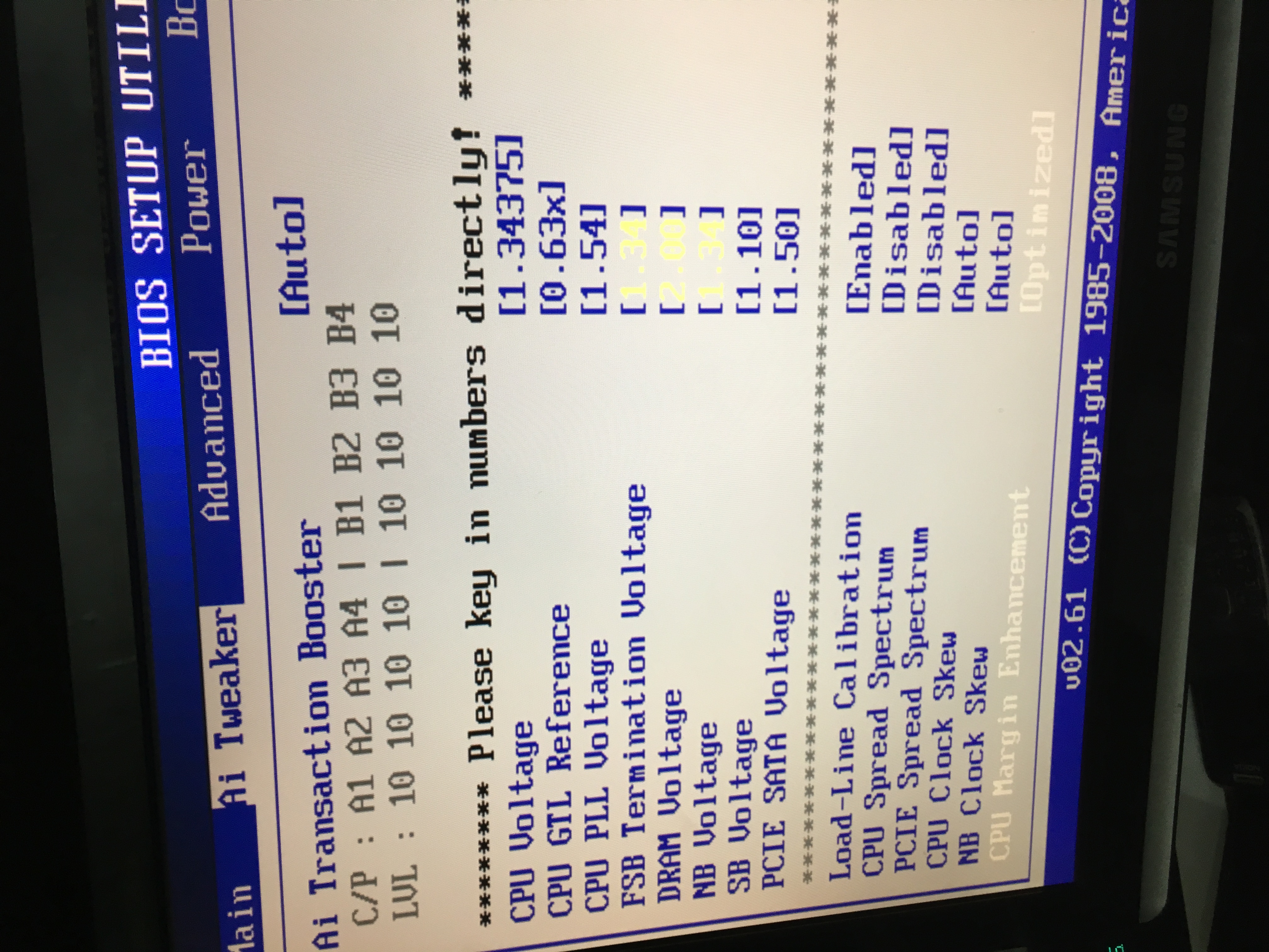

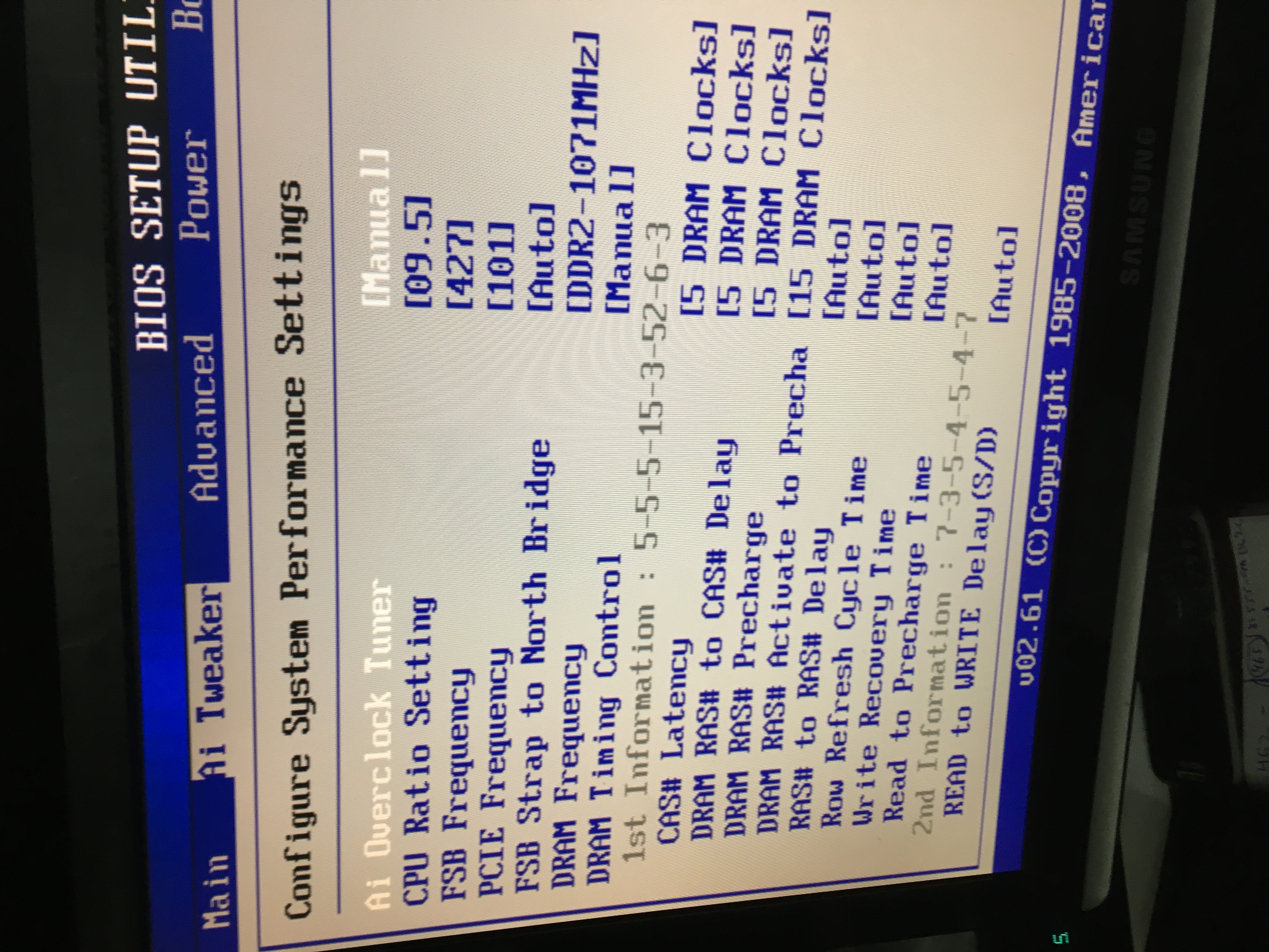

Я вчера смог добиться стабильности в игре гта 5 , при следующих параметрах( фото во вложении )
Играл 2 с небольшим часа , вылетов не наблюдал . Сейчас пытаюсь по немного повышать частоту по шине и добиваться максимального разгона .
При тёкших параметрах , температура процессора в игре была 70-72 градуса .

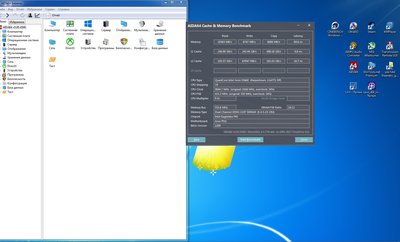

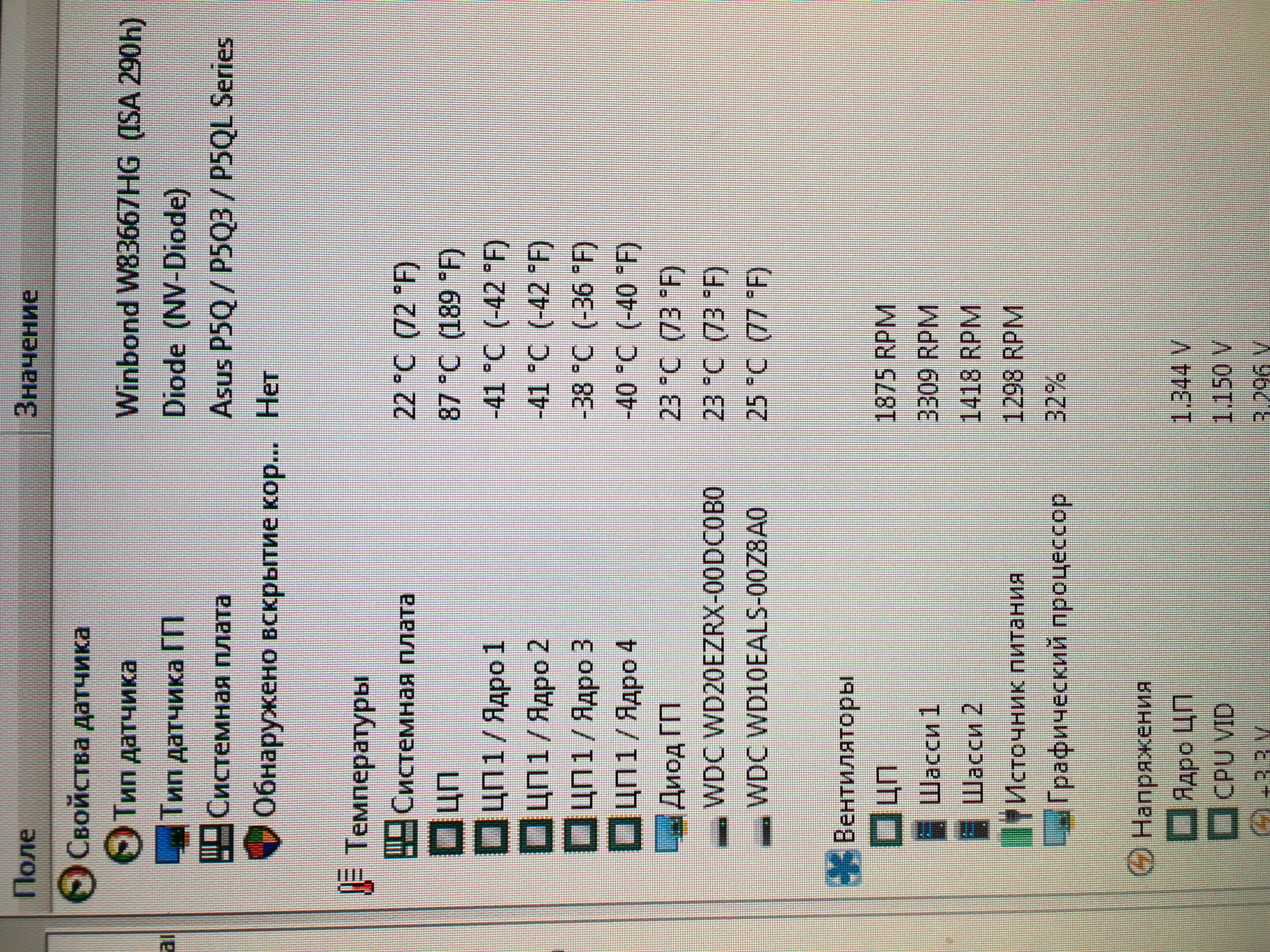

Прошу помочь в стабильности разгона X5460 на asus P5Q!!!
P.S. Если при тестировании LinX, в аиде температуря ядер иногда показывают отрицательное значение( и иногда полностью отваливаются ядра), это причина в биосе или такой проц, где-то упоминали на форуме про это, сейчас не вспомню?
IMG_4601.JPG [ 7.65 МБ | Просмотров: 2171 ]

DeadEngel что за куллер на цпу? тт v1? для линкса очевидно он не годится в разгоне гонять. я даже на перформе особо не увлекался линксом. очевидно перегрев.
напряжения у меня для 450 шины 4 ггц
цпу 1,3, фсб 1,3, мсн 1,35-1,37, цпу плл 1,56. драм 2,1(1080 5-5-5-15 пл8) остальное вроде на стандартных значениях.

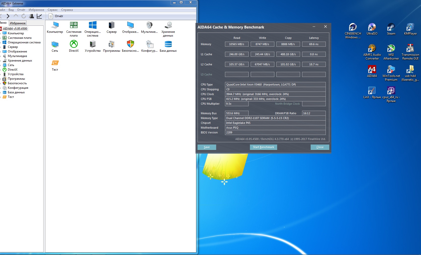

Именно в аиде и проверяешь стабильность данным тестом? У меня сейчас именно на 400 шине в линксе все проходит без проблем, но частоты не очень высокие, а по 333 не могу достичь оптимального результата.

DeadEngel в аиде тоже можно проверять, там есть тест памяти, тест фпу - аналог линкса по температуре. конфиг 450/1080 пл8, быстрее получается чем 415/1100.
Добавлено спустя 8 минут 51 секунду:
DeadEngel надо еще смотреть что там с температурй северного моста, мб перегрев.
