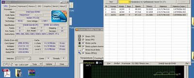

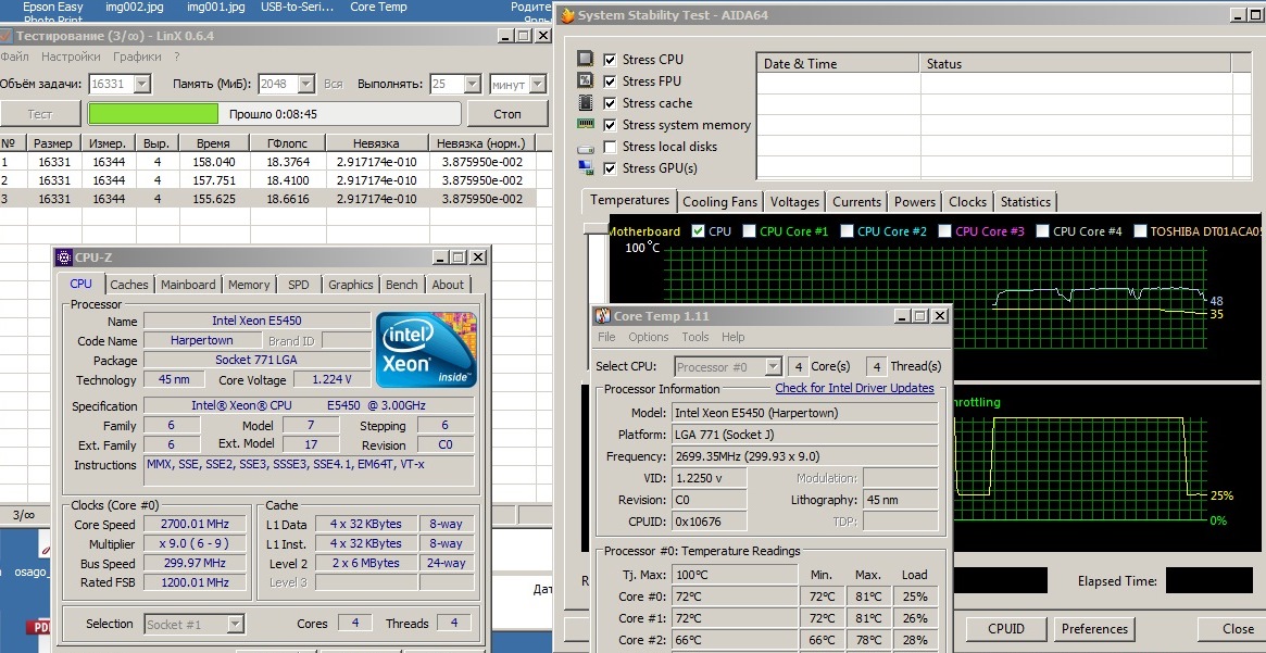

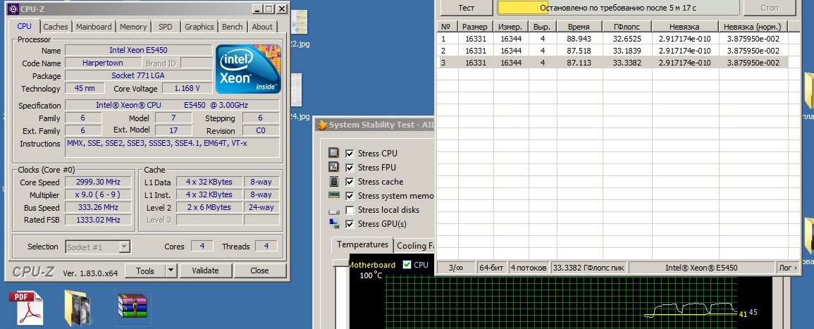

Ребята подскажите, не могу заставить работать E5450 (С0) даже на штатных частотах. Бсодит постоянно.Думал дело в напруге, ставил 1.3 и стандартные 3GHz - все равно не помогает.В Linx гигафлопсы вообще плавают, сегодня 40, завтра 18, послезавтра 33-35.Биос естественно шил.
Может че перегревается да процессор тролит.
Покупал в году еще наверно в 14, почему не купил E0 не знаю((.
