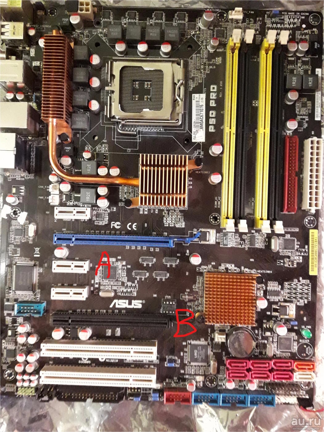

Ingeneer писал(а):
Q: Есть два устройства на PCIe x1,можно ли вставлять эти устройства в слоты(вторые,третьи..) для видео (PCIe) ? Будет ли оно работать ?
A: Будет.Но стоит учесть ,что при занятом любом из слотов PCIe x1 ,второй слот PCIe x16 автоматически переключается в PCIe x1.
Я правильно понял, что если я что-то вставлю в слот А (на фото), то слот Б станет x1, и вторую видюху туда уже не воткнуть?
p5q_PRO.jpg [ 2.36 МБ | Просмотров: 1877 ]

Fors1k
Нет, он у тебя будет х8. Такие вещи вообще то надо смотреть в инструкции к материнке (там всё расписано чётко).
А зачем тебе вторая видюха? Толку мало, больше проблем. Лучше продай и купи новую.

Fors1k
Там речь об устройствах с PCIe x1 и возможности их установки в PCIe x16 (да это можно). Нет, он у вас х1 не станет.
Как и писал в прошлом посте всё есть в инструкции (а именно как будут работать PCIe слоты при разных вариантах установки). ;)
В ответе FAQ речь идет не об устройствах PCIe x1, а о слотах PCIe x1.

Fors1k писал(а):
а о слотах PCIe x1
Тем более, всё зависит от того как распределяются линии на конкретной материнке.
