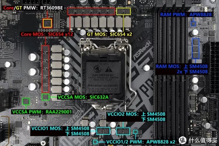

На платах Z490 есть собственный контролёр напряжения VCC SA? Для контролёра памяти Rocket Lake, данное напряжение сильно увеличено, моему процессору необходимо напряжение не меньше 1.37V, плата в авто вообще задирает более 1.45V.
Ищу причину низкой производительности плат на Z490 с процессорами 11 поколения.
На фото плата на чипсете Z590.

xyligano писал(а):
однако практической необходимости выше 1.3в не наблюдается
У вас откуда такая информация? На напряжении SA ниже 1.37V, невозможно поставить память, что бы была частота памяти 3600MHz и низкая латентность (46нс в Аиде) с 11700, это мои практические наблюдения.
По отзывам с иностранных форумов, напряжения более 1.4V, позволяют достичь лучших результатов
Core i5-12700KF/ MSI PRO Z690A / PALIT RTX 3080 GamingPro / SK hynix 6000MHz CL38 16x2GB
Последний раз редактировалось 1injener 05.05.2021 15:48, всего редактировалось 1 раз.

xyligano писал(а):
дело не в SA скорее всего у тебя
Ну сделал бы скриншоты, что по Latency в Аиде, что по автонапруге SA, вряд ли эта плата позволяет ее регулировать.

Ramforce писал(а):
Неужели существует кардинальная связь между Latency в Аиде и напряжением SA
Точно зависит частота памяти, чем выше напряжение SA, тем выше можно поставить частоту. Возможно тайминги (вторичные, третичные) меняются в худшую сторону, при тренировке памяти, с понижением напряжения VCCSA.
Оценивать захламленность винды не могу, хотя на ней ещё Zen2 жил, но результаты отличные. Стоит снизить напряжение, результаты в Аиде начинают плавать, это тоже факт.
Ещё один факт, текущие биосы с Rocket Lake, на платах 500 серии (ASUS, MSI, ASRock) задирают напряжение SA более чем 1.4V, даже при выставлении частоты памяти 3600MHz, не просто так это сделали.
