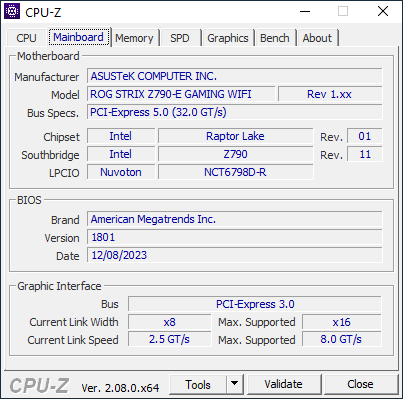

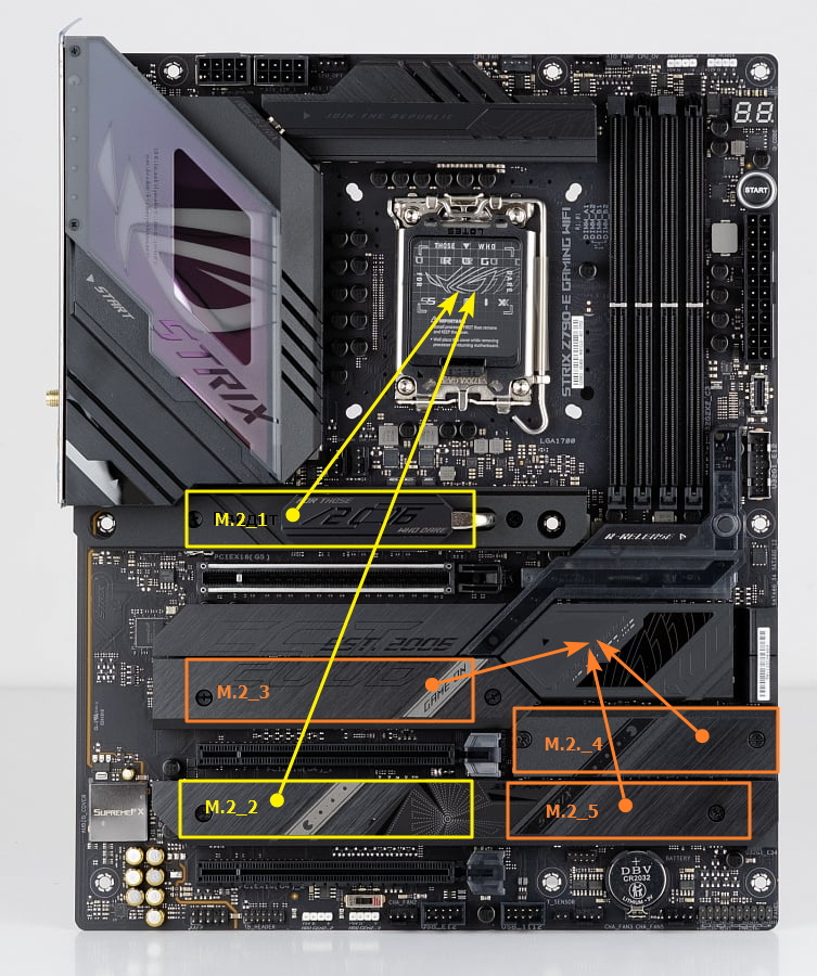

Здравствуйте. Взял плату ASUS ROG STRIX Z790-E GAMING WIFI и озадачился куда ставить свои два М.2 накопителя:
Фото платы
000.jpg [ 433.46 КБ | Просмотров: 3273 ]

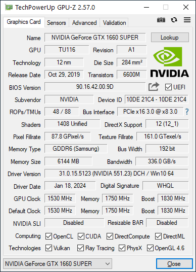

Правда ли, что если в слот М.2_1 поставить накопитель любой версии (PCI-E 3.0, PCI-E 4.0, PCI-E 5.0) то основной PCI-E 5.0 x16 слот видеокарты сможет работать только в x8? И например, если в слот М.2_1 установить накопитель Kingston KC3000 (PCI-E 4.0 x4) то видеокарта RTX 4070 Super будет работать в режиме PCI-E 4.0 x8?
UPD Проверил на своём опыте: поставил в в слот М.2_1 накопитель Kingston KC3000 (PCI-E 4.0 x4) а в первый (основной) PCI-E видеокарту 1660 Super (работает на PCI-E 3.0 x16), так вот видеокарта работает в режиме PCI-E 3.0 x8
001.png [ 16.82 КБ | Просмотров: 3238 ]
002.png [ 30.59 КБ | Просмотров: 3238 ]
соответственно, если поставить видеокарту RTX 4070 Super то она будет работать в режиме PCI-E 4.0 x8.
Это кто же такой "умный" додумался так сделать? Самое хорошее место для основного ССД и с самым хорошим радиатором, но в него ставить не рекомендуется. Жесть какая то :bandhead:

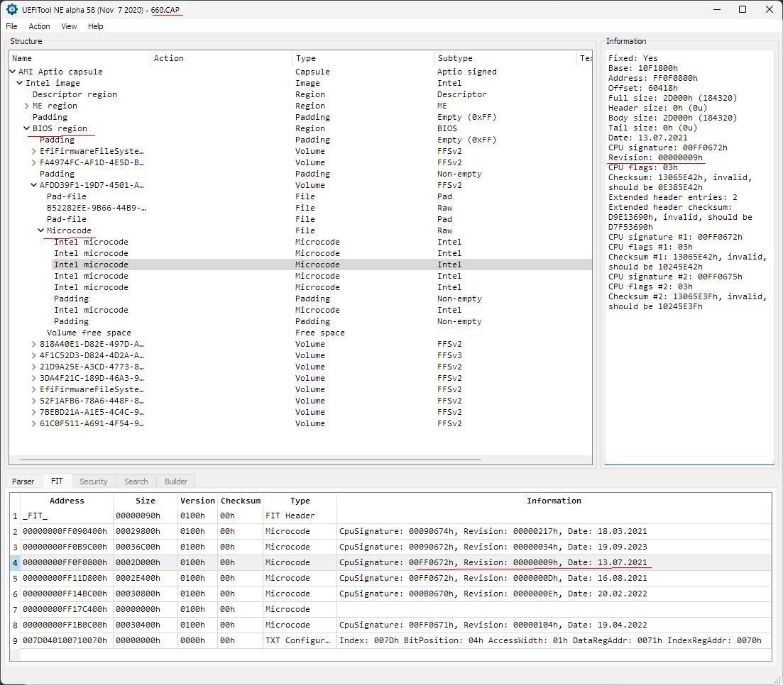

Регистрация: 05.11.2014
Stardah
Цитата:
О какой версии BIOS идёт речь? Какая понять какая версия микрокода?
Вот здесь тема была микрокода для 12-того:
Процессоры Intel Core 12th Gen (Alder Lake-S / LGA1700) #18121933
Чем посмотреть см. Скрытый текст,
там же про апнуть на православный, в конце странице.
Обратно со старшим из BIOS на меньший ап не работает.
9-тый есть всегда. Достаточно дёрнуть шину BCLK на +2,01%. Сработает на автомате. Но AID-у память прочитать не устроит так.
капнуть глазами на микрокоды в шифр. файлe cap для Asys можно через UEFITool_NE.exe:
Комментарий к файлу: UEFITool_NE.exe для Аsys

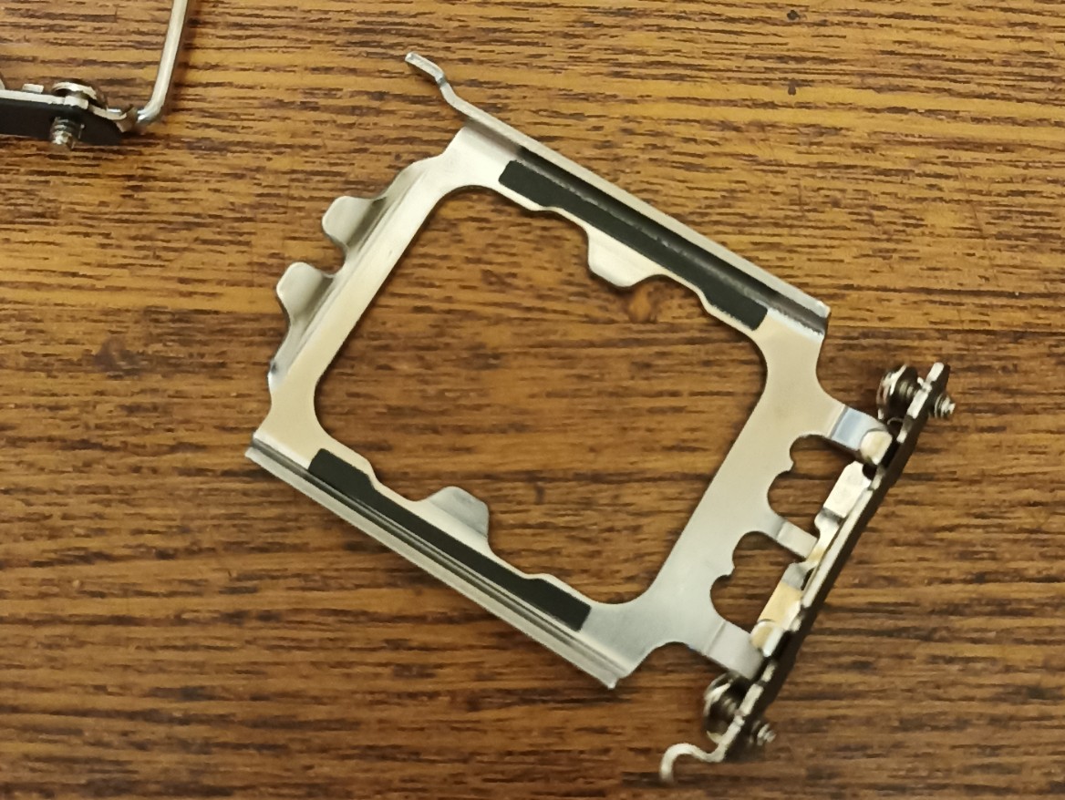

Всем привет. На крепёжной рамке Z790 у всех наклеены вот такие полоски:
фото
003.jpg [ 251.97 КБ | Просмотров: 3024 ]
или это отсебятина, на Z690 вроде не было такого?

Цитата:
IDimm у всех наклеены вот такие полоски:
Обязательно и под рычажным одноруким механизмом тоже будет полоска.
