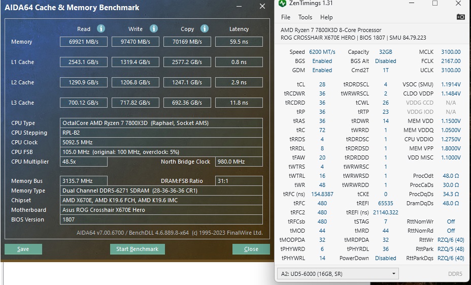

Asus X670E Crosshair Hero. Биос 1807. Существует ли в настройках пункт вкл/выкл Gear Down Mode? Задержки памяти неприлично высокие в сравнении с аналогичными конфигами на платах других производителей

Регистрация: 09.09.2004
Откуда: NY
Фото: 11
sg999570 писал(а):
Это на топовой матери? маловероятно, скорее всего разгон самой памяти или тайминги кривые.
Aida64.jpg [ 191.7 КБ | Просмотров: 1304 ]
Это на IFClk 2192MHz, RAM 6270MHz, eClck 105MHz. C аналогичными настройками, судя по теме обсуждения DDR5 на АМД должно быть в районе 55ns
7800X3D@5.3||X670e Hero||2*16 T-Create Expert@6270/ 28-36-36-36||MSI RTX4090 Suprim Liquid X||Seasonic Focus PX-850||Liquid cooled
Последний раз редактировалось inzer890 13.02.2024 12:28, всего редактировалось 2 раз(а).
Регистрация: 22.06.2003
Фото: 5
inzer890 писал(а):
Это на IFClk 2192MHz, RAM 6270MHz, eClck 105MHz. C аналогичными настройками, судя по тему обсуждения DDR5 на АМД должно быть в районе 55ns
Это для процессоров без 3d кэша. 59ns для 7800x3d - нормальный результат.

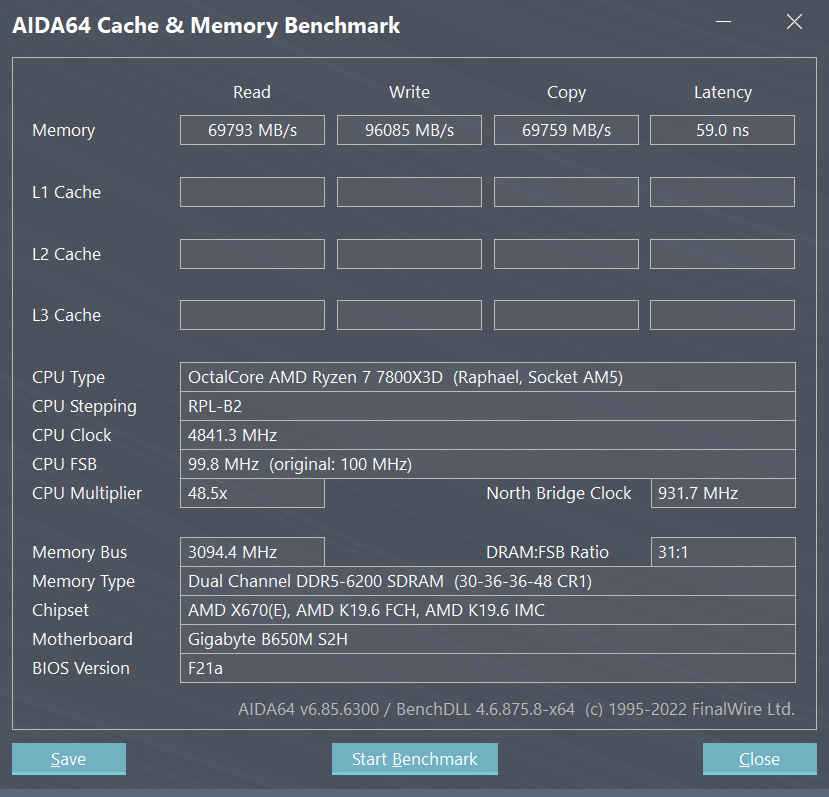

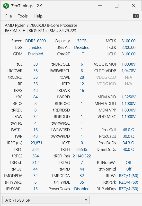

Регистрация: 13.11.2021
Такой и должен быть результат для X3D, вот например на моей B650M S2H с китайским китом Kingbank с озона за 7500руб
cachemem6200.png [ 138.22 КБ | Просмотров: 997 ]
6200.png [ 55.53 КБ | Просмотров: 997 ]
Кстати, есть тут владельцы данной платы? У меня одного Curve Optimizer не работает после значения в -35? потребление, вольтажи, частоты и производительность в Cinebench идентичные абсолютно в диапазоне -35 до -60. Температура до лимита не доходит, 74 градуса (кулёк PA 120 SE)
Подозреваю, что это просто особенность X3D процессоров, но с другим чипом нет возможности проверить
