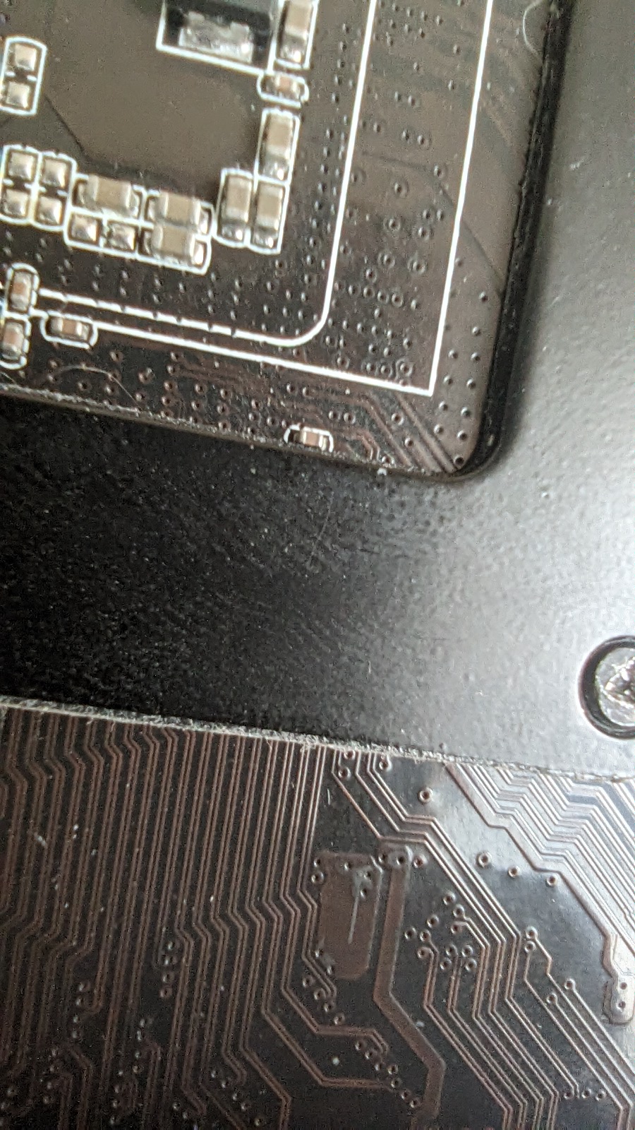

Приветствую всех :) Может ли кто-нибудь подсказать какой элемент тут стоял? Вроде как кондёр :facepalm: человек во вконтакте ищет детальку :crazy:
Судя по цвету кондёр, но номиналы не подскажу, измерить нечем

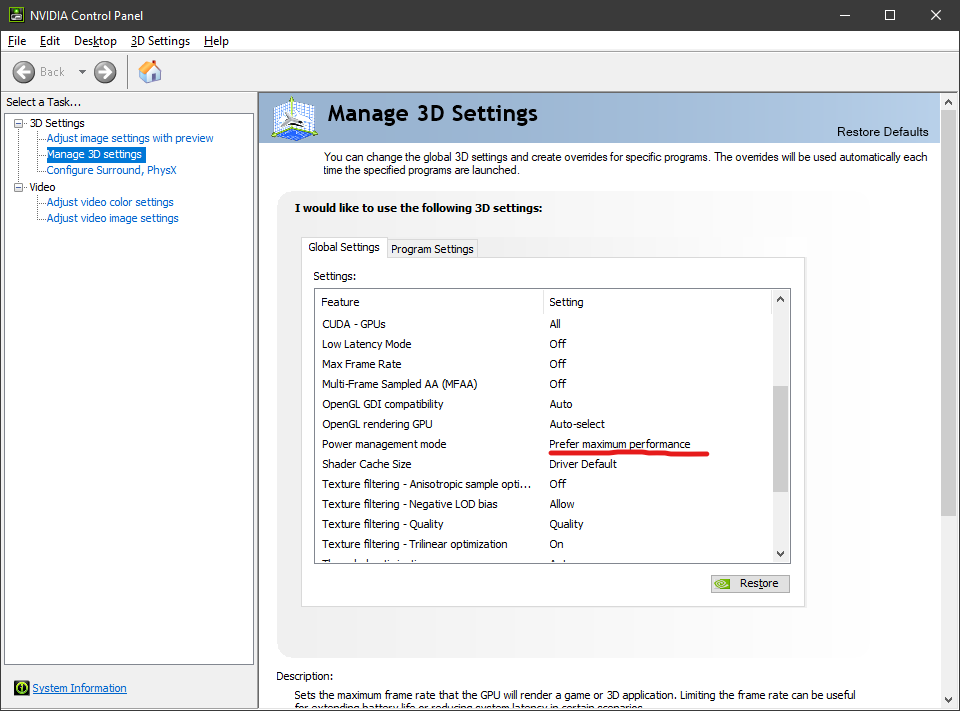

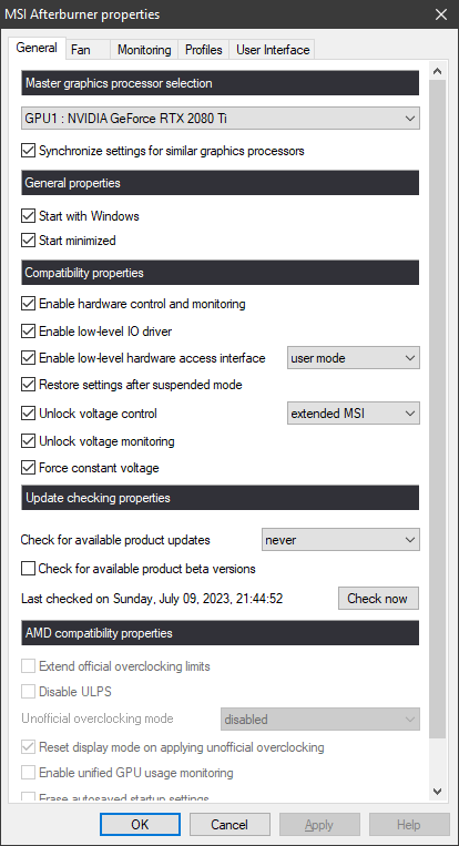

Регистрация: 05.03.2021
У меня например MSI Afterburner и NVIDIA Control Panel с настройками как на картинке. В тестах с картой без нагрузки зависает, но это единственный баг. Если запустить какой-нибудь POW крипто-алгоритм тесты не виснут. В остальном все работает как АКМ.

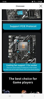

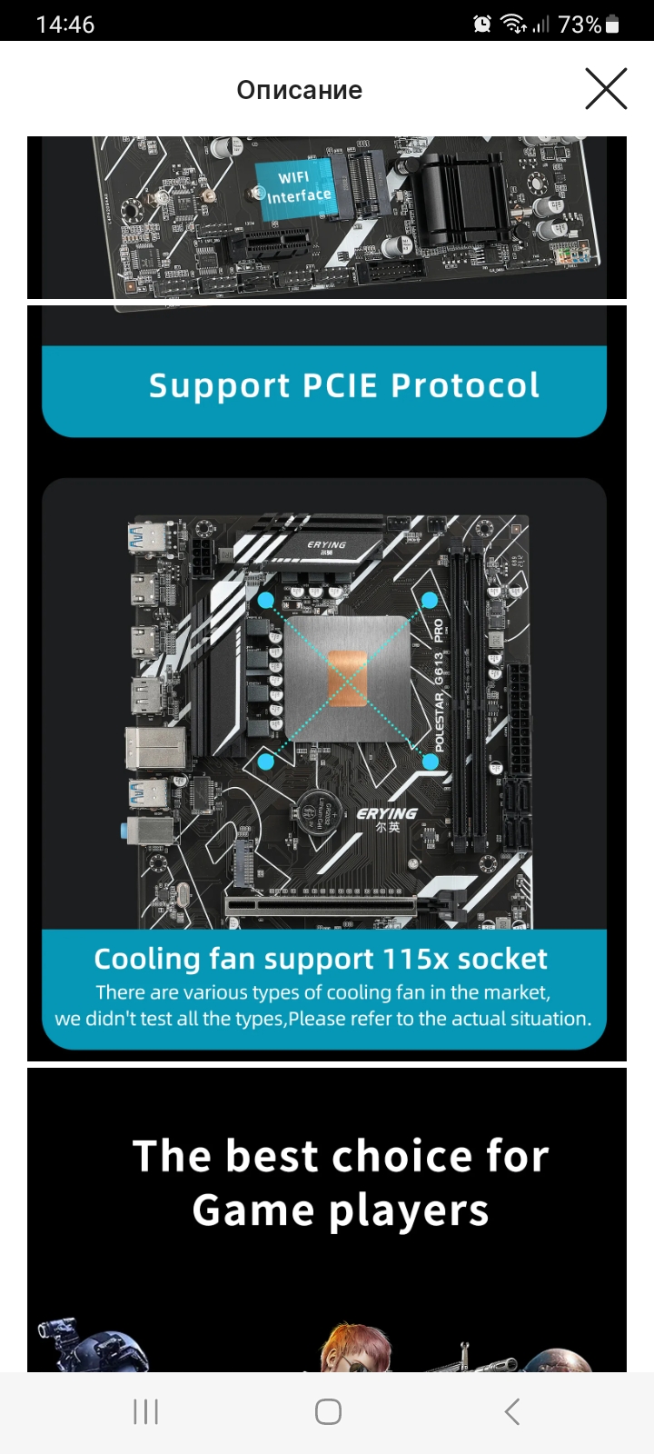

Всем привет! Счастливые обладатели этого чуда китайской инженерной мысли можете замерить насколько выступают по вертикали кондеры и другие элементы в районе сокета в области 95*95 мм. Хочу прикрутить пассивный кулер . Вариантов два:
https://sl.aliexpress.ru/p?key=WqZdUUU
https://www.nix.ru/autocatalog/arctic_c ... 75375.html
Китаец походу упрется в кондеры? Алпайн может встать? У него выточка по кругу.
Может проще взять на каком-нибудь Авито серверный медный, их плюс-минус по косарю отдают, а можно и дешевле сторговаться, а потом лишнее, что будет упираться в кондёры, просто фрезануть за паллитру где-нибудь? Люминь, боюсь, не справится с теплоотводом как надо.

Регистрация: 22.11.2023
Если вопрос упростить) насколько по высоте выше конденсаторы и дроссели которые вокруг сокета чем поверность крышки прцессора?
