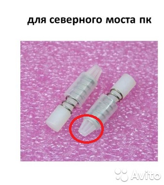

NumbaZ
С обратной стороны материнки лапки пинцетом прижимаешь к центру и проталкиваешь и всё снимется. У тебя там простые пластиковые с пружинками. Вот как на фотке, эти лапки вместе сжать и всё.

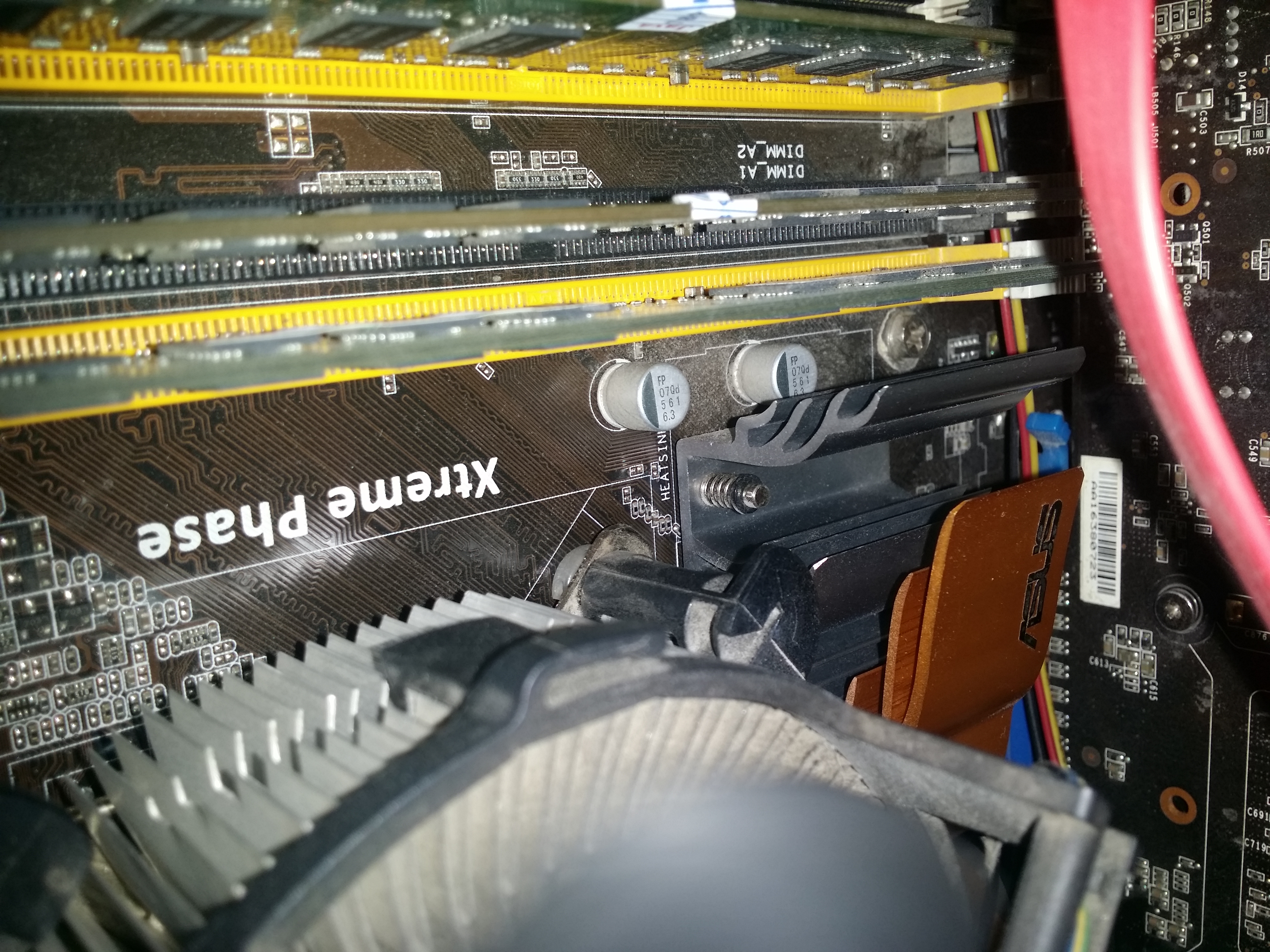

Darius13 такие на южном мосте и мосфетах, а на севернике там просто жесть, а не защелки и снимать их надо сзади немного оттянуть а с лицевой прижимать и т.д.
Вот такие у меня защёлки, чуть надавил на радиатор и он перекосился к оперативе. Я испугался что сколол чип, но повезло.

NumbaZ
Так радиатор придерживай/прижимай чтоб он не перекашивался. А с другой стороны как выглядят эти защёлки (их и надо отжимать с другой стороны)?
По мне так тоже самое должно быть как и везде, редко бывают винты. Сколоть не так уж и просто, тем более там стоят ограничители в виде прокладок.
Регистрация: 28.10.2010
Darius13 говорю ж там надо быть пианистом, я могу только 1 защелку подготовить к снятию, больше 2ух руки у меня нет. Крепление да и форма радиатора просто "конченные" в этом плане, а так да, красиво смотрятся. Температура в северника в норме? - в норме. Поэтому не лезу туда больше, разве что найду видео как это правильно снять в том же ютубе. Спасибо за попытку помочь, но лучшее враг хорошего. Работает пусть и работает.
