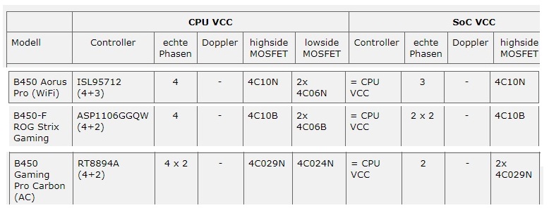

Регистрация: 28.02.2017
Фото: 4
Вопрос знатокам по мосфетам.
Рассматриваю MSI B450M Mortar на основании того, что в этом поколении MSI хорошо улучшили VRM (18 градусов, впрочем, это в тему уже не раз кидалось). И с восьмиядерниками оно уже не должно "кипеть".
Но в прошлом (b350) поколении Mortar и Tomahawk имели идентичные мосфеты, а тут уже нет. Т.е. не факт, получается, что будет подобная разница на новых и старых mAtx-платах.
В новом томагавке - 4C029N верхний и 4C024N нижний.
В новом мортаре - SM4337 верхний и SM4503 нижний.
Про те OnSemi пишут вроде хорошее, а про эти SinoPower особо ничего.
Документация по мосфетам, конечно, гуглится (4C024N, SM4503), но знаний не хватает истолковать. Амперы вроде бы как нормальные.
