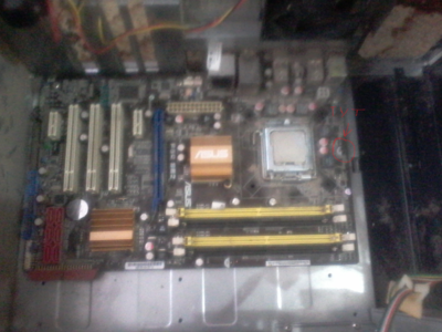

Всем привет! Такая ситуация брат взял и выдрал конденсатор с материнской платы ASUS P5Q SE2 Motherboard, хочу купить и припаять новый какой марки надо покупать конденсатор помогите пожалуйста! Фото прилагаю.

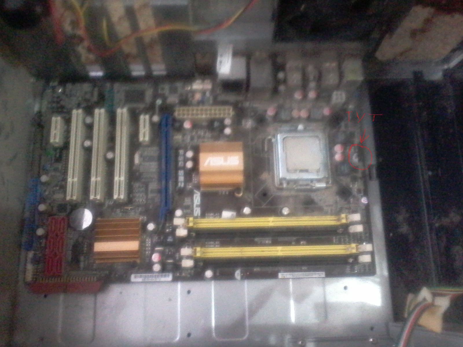

Я узнал марку конденсатора SKP14 270 16v. У нас в городе нету таких. Какой аналог можно поставить родному?

Регистрация: 16.10.2004
Не надо, и так сойдёт. А то ещё паяльником плату расцарапаешь, порвёшь или замкнёшь внутренние проводники, перестанет работать...
Если очень хочется припаять, то любой LowESR конденсатор на 270/470/1000мкФ, на 16-25 вольт, лучше твёрдотелку 470/16. Можно с трупов-материнок или видеокарт снять.
SKP14 - это не марка, а не знаю что, возможно дата производства закодирована или партия конденсаторов или ещё что-то. 270- ёмкость, 16-максимальное напряжение.
