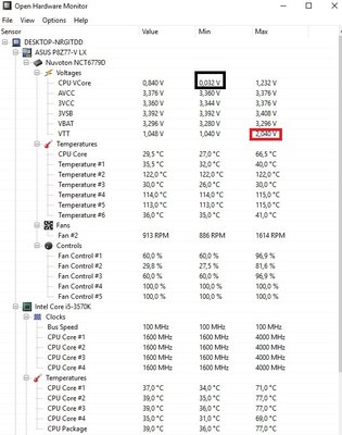

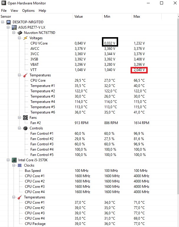

Камрады помогите.
Плата P8Z77 V-LK, решил разгонять проц 3570к под новую видяху.
Пока хотел немного разогнать, посмотреть. В общем выставил множитель 40, остальное не трогал(буст вкл, еист вкл, энергосберегайки отключены)и прогнал немного линХ.
Посмотрите на выделенные напряжения. Это глюк? особенно vtt стремает, пока выставил всё обратно от греха подальше.
Причём это скрин сделан уже после того как прогнал линХ, по сути в простое пока в инете лазил
