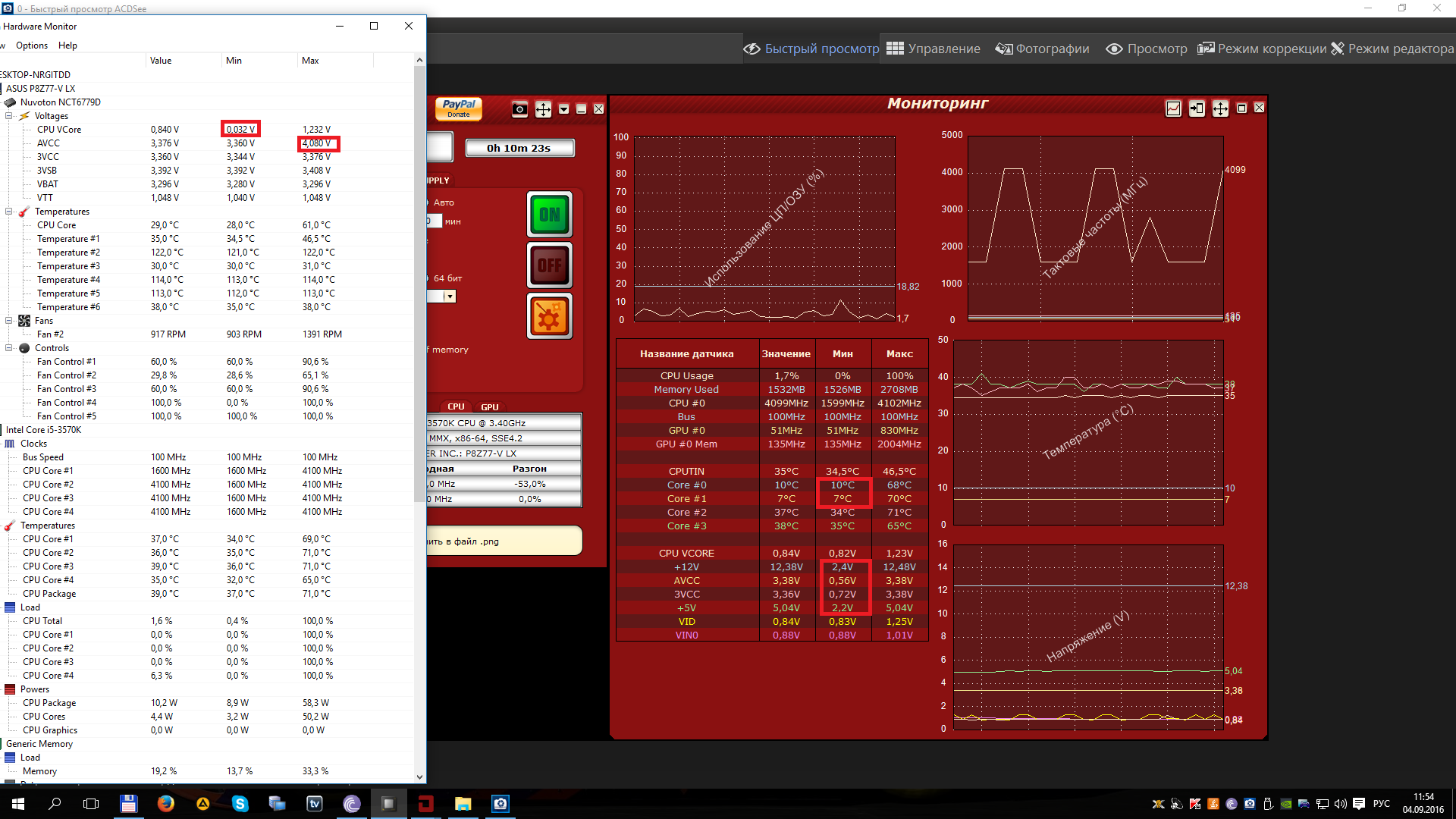

опять происходит чтото странное, выбрал повышенное быстродействие в биосе и всё. 3570к asus p8z77v-lx
такой конфиг на работе, глянуть не могу, напомни где это в биосе находится и желательно как звучит на инглиш. вижу на графике периодическое нездоровое снижение частоты вплоть до минимальной, причём плавное. и всё это похоже на перегрев, если честно. верить мониторингу осст не надо, хоть он и использует hwmonitor по умолчанию, лучше отдельно запускать эту утилиту и смотреть в ней. хотя она кое-где тоже врёт безбожно...
3770K/3570K...
Регистрация: 24.06.2016
Val10 там в самом главном меню биоса 3 иконки, самую правую выбрал и всё, оно само подстроит разгон.
График этот посути в простое (шарил в браузере может так и скакал, там масштаб 10 секунд вроде)
самый прикол что в нормальном режиме я таких глюков не наблюдал. а тут 99,9% всё отлично, а потом непонятный скачёк в простое причём
Добавлено спустя 10 минут 24 секунды:
tsaMolotoff писал(а):
Это данные мониторинга с SuperIO, лучше на них не обращать внимания (подозреваю, что половина вещей там рандомные цифры выдает, т.к. выходы сами не распаяны) и смотреть только на то, что выдается напрямую с датчиков процессора
а где смотреть? и почему в нормальном режиме всё ок тогда
Это бред, что у вас на картинке. Не может система работать без чистых и стабильных пяти и двенадцати вольт. У меня что-то аналогичное на втором профильном компе - вместо 12-ти вольт показывает 8,5. Проверял тестером - 12. Тут или проблема с драйверами и последующей некорректной работой программ мониторинга (если у себя на компе ставлю драйвера на SMBus, то программа HWInfo не отображает установленную память), или же в этом и есть отличие топовой материнки от бюджетной - уровень качества мониторинга и показаний датчиков. :-)
Вот как на моей материнке идёт мониторинг под нагрузкой при автоматическом разгоне системы средствами BIOS - проблем не выявлено, всё корректно:
конечно у бюджеток и биос порезанный, и мониторинг. но у меня точно такая же материнка, как у he3abicimi , однако такой наглой брехни нет. просто часть датчиков недоступна мониторингу и всё...
