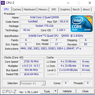

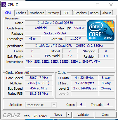

Здравствуйте! Помогите новичку. Никак не могу добиться изменения множителя под нагрузкой. В BIOS все корректно но когда запускаю CPU-Z цифры не меняются под нагрузкой.Множитель всегда х6 EIST disable C1E support disable. BIOS последний 2209 Процессор C2Q 9550 Что я не так делаю? :bandhead: Если можно по пунктам. Спасибо.
Remember
Регистрация: 17.02.2012
Откуда: Из СССР!!!
Фото: 6
Vassaman Попробуйте множитель процессора выставить в ручную
Sweet&Bitter => Ugly-Man
Регистрация: 23.08.2019
Выставлен в BIOS он остается измененным а вот в системе не меняется.

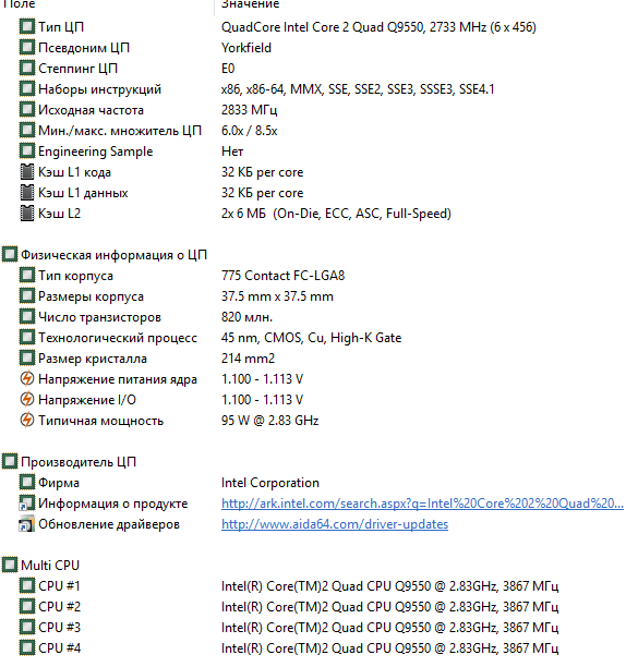

Вот что показывает AIDA 64 разгон как бы есть но его нет((
Добавлено спустя 51 минуту 25 секунд:
Добавлено спустя 54 секунды:
Бред какой то , снял поставил процессор и все ок.
Безымянный.png [ 30.21 КБ | Просмотров: 686 ]
Безымянный.png [ 34.63 КБ | Просмотров: 693 ]
Безымянный.png [ 28.4 КБ | Просмотров: 701 ]

Vassaman
Если хочешь чтоб менялся множитель под нагрузкой (тоесть работали эноргосберегайки), то зачем в БИОСе ты выключил эти позиции (EIST - disable и C1E support - disable)?
Так в том то и дело что они работали в любом состоянии. Я только так и не понял, как повлияла переустановка процессора. Сейчас все ок и множитель меняется и частота.
