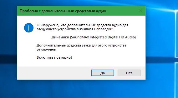

kolyan1980-08-11 Отключал! Звук все равно есть даже без дров на мать.
Поставил SounMax. Удалил Nvidia Audio, теперь он не показывается в диспетчере в устройствах.
И что я еще сделал ) Устранение неполадок в настройках звука, перезагрузка и заработало :-) .
Теперь понаблюдаю сколько оно проработает.
ВОт оно, не долго было счастье . при просмотре сериала переключил на след серию и уже звук пропал. Захожу в настройки звука высвечивает вот такое сообщение...
Звука пропадает при переключении на новый файл и смену звуковых дорожек.

Короче в топку этот звуковой "крутой" чип. Нужно включить потом перезапустить плеера, обновить страницу, если ютуб смотришь. Короче гемор. Выбираю уже Креатив Бластер... есть варианты хорошую бу взять.
