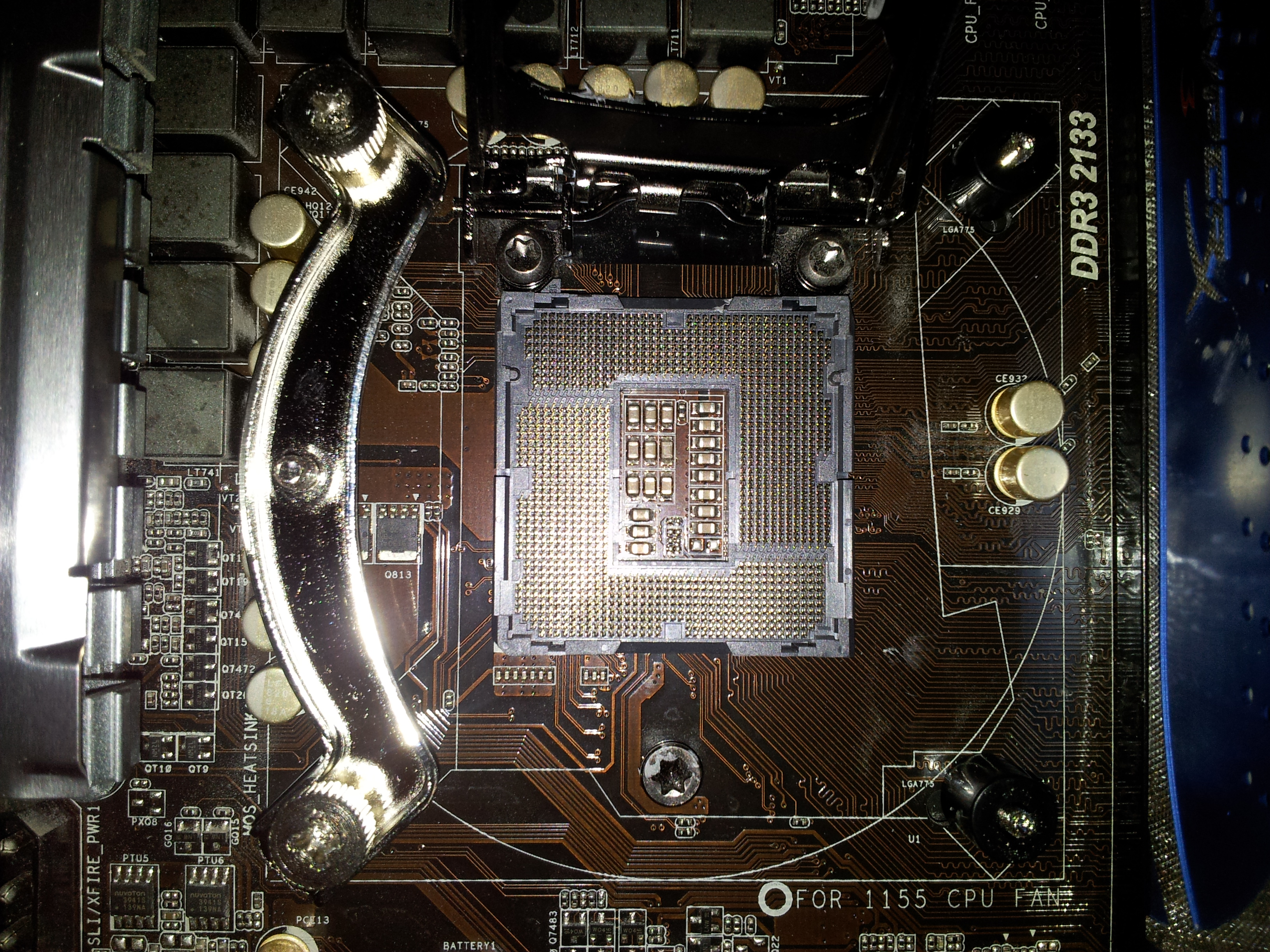

вот такие. Но те синие штуки врядли поломка

Geinz21 Фото бы побольше...
Регистрация: 17.02.2012
8 мп телефон. все что есть

Geinz21 загрузи сюда http:/fastpic.ru/ и дай прямую ссылку.
http://i25.fastpic.ru/big/2012/0609/83/592c6cb51f2e9ca33da03a1c1af54683.jpg
http://s1.hostingkartinok.com/uploads/images/2012/06/813dec251e1a10ab4a9d77cef377f130.jpg

Geinz21 Второе фото ?
Circassians. исправил. полноразмерное добавил
Регистрация: 07.02.2011
Откуда: 78rus
Geinz21 не видно толком... :-( а ты ничего странного не заметил?

Circassians. первый раз когда собирал, она мне тож мозг парила. Тогда проблема была с USB клавой. Благо была старенькая PS/2, которую подключил и заработала. Теперь вот головная боль с переносом. Охлаждалась эта беда штатным кулером, но в играх комп нагревался докрасна. Купил вчера кулер Noctua DH-14 и корпус CM Storm Trooper. Вроде все нормально собрал, а с запуском такая беда

Geinz21 Проблема вряд ли в материнке...пробле с ЮСБ решаются прошивкой биоса,перетыкай память,сбрось биос.
Судя по мануалу - D7 No Console Input Devices are found. Что-то с внутренними деталями. Бред какойто. Чтоб от простого переноса что-то сдохло

Geinz21 Пробуй ВК на другом компе. Поискав в нете инфу насчет "No console IO devices found", я обнаружил, что многие грешат на видеокарту. Однозначно сказать сложно, т.к. кому что помогало. Ну а так стандартно: CLR CMOS, потом по одной детали вставляешь с пускаешь. Еще как вариант попробовать ВК в x8 слоте.

Ну 5 коротких гудков биоса еще. Если верить спецификации матери, у меня AMI, а это поломка ЦП. Мне кажеться, что я передавил его своим кулером Noctua. Ибо опыта монтажа таких махин я не имею. Такой вариант один товарищ предложил. Да и проверить не у кого проц. У всех знакомых либо 775 сокет либо АМД

Geinz21 В магазине обязаны проверить,если ты конечно брал проц с гарантией.Если твои домыслы подтвердятся,то ни слова про разгон,кулер и т.п.
