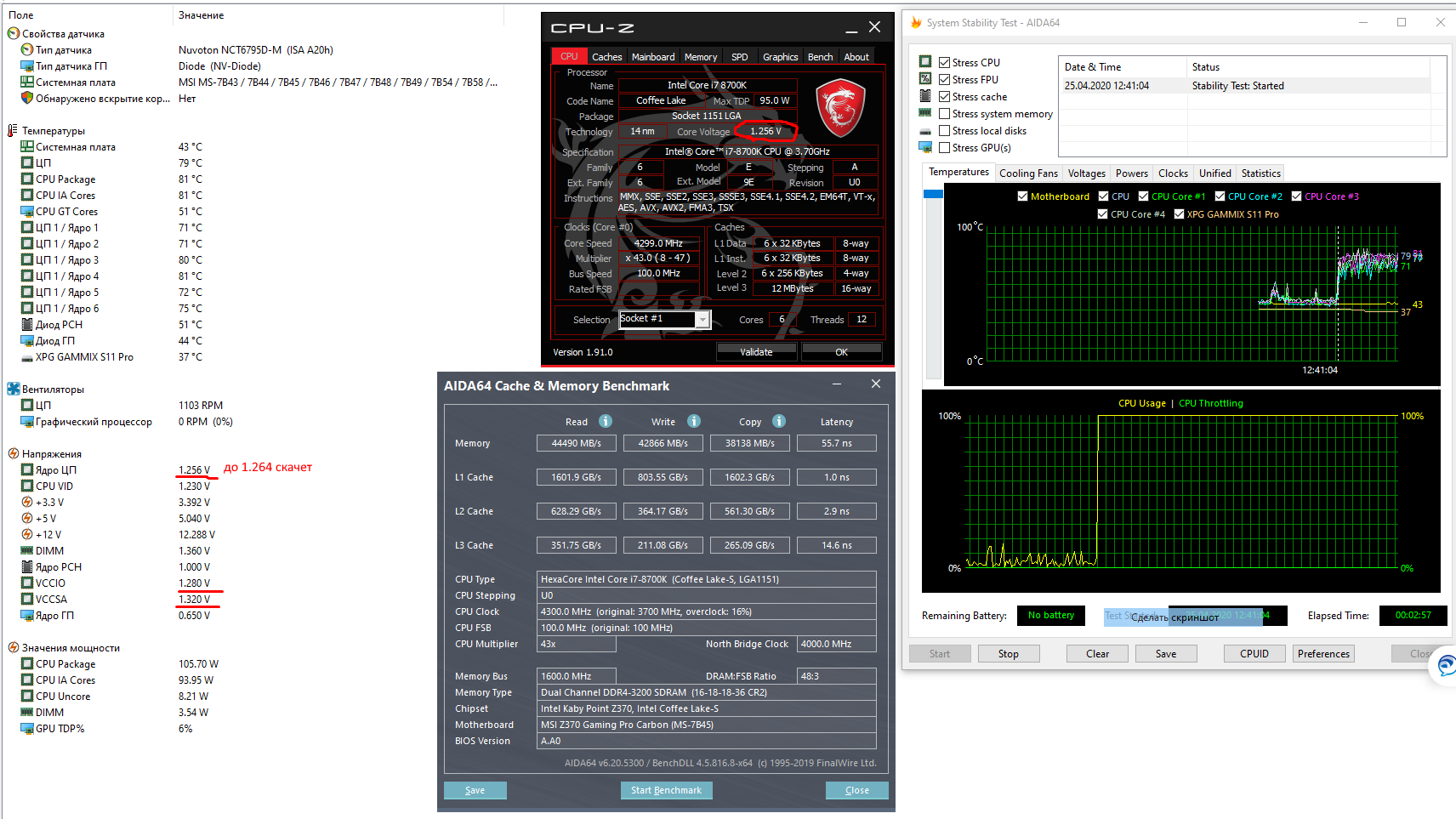

Добрый день! Имею следующий конфиг.
i7 8700k
msi z370 carbon pro
A-Data XPG GAMMIX S11 Pro 512Gb
Kingston HyperX Predator RGB [HX432C16PB3A/8] 3200XMP профиль 2x8
Блок питания be quiet! Pure Power 11 600W
GTX 1080 ti Palit SuperJet
1 ТБ WD Blue [WD10EZEX]
Кулер Scythe Mugen 5 Rev.B
Биос обновлен
Проблема следующая, При дефолтных настройках биоса, процессор сильно греется в тестах и играю, доходит до 90. Знаю что мамка завышает напряжение, приложил скрин.
Срины из БИОС https://yadi.sk/d/GlqdL8z5L1Bk1g
Помогите пожалуйста правильно настроить, может на постоянные 4700 по всем ядрам поставить и вольтаж правильный, что бы не было перегрева. Как лучше сделать на этой материнке? Желательно с офсетом.

extream_09 писал(а):
i7 8700k
msi z370 carbon pro
Самый простой способ для Вашего случая:
Все имеющие отношение к процессору установки дефолтные.
Далее:
CPU Core Voltage Mode: Adaptive + Offset
CPU Core Voltage Offset Mode : - ("минус")
CPU Core Voltage Offset: пробовать от 0.020 до 0.080 и тестировать стабильность

А что на счет VCCIO и VCCCA, там тоже достаточно завышает, что так же сказывается на температуре?

extream_09
VCCSA/VCCIO слишком завышены,
поставь VCCSA:1.2v
VCCIO:1.15v
Вы же про процессор изначально спрашивали? А IO и SA вольтажи для памяти. Память настраивается отдельно от процессора. Причем лучше сначала настроить память.
По настройке памяти, напряжениям, частоте и таймингам, существует отдельная ветвь: Статистика разгона памяти DDR-4 на платформах INTEL. Обсуждение результатов. Советы.
Если начну тут объяснять Вам про настройку памяти, включая IO и SA, а это все вместе большая и связанная тема, то мне может прилететь еще одна желтая карта за оффтоп, как было с вентиляторами в теме корпусов.
Вот про специфику настройки процессора на платах MSI добавлю еще. У Вас с очень большой вероятностью может оказаться некорректная версия БИОС, даже если она самая последняя. Периодически биосописатели MSI лажают с напряжениями. Чтобы определить, сбросьте все значения БИОС на дефолтные и скиньте сюда фотку вот этого фрагмента Вашего БИОС от MSI:
В играх тоже ~90 градусов? Может плохо охлаждение установлено/паста намазана? Это слишком уж большая для игр. При таком напряжении не должно подобного быть.
Для 3200 с большой вероятностью должно дефолтных хватить(0.950 для VCCIO и 1.05 для VCCSA).
В MSI, по всей видимости, работает какой-то багописец, который периодически вносит в разные версии BIOS то ли ошибку, то ли намеренный баг с завышением VCore. Порядка 0,04 V обычно составляет это завышение, но может быть и больше. В результате пользователь после обновления прошивки ловит повышение температур процессора на несколько градусов. А причины не знает. Как раз и думает, что паста, кулер, коронавирус и т.п.
Чтобы точно определить, имеется ли в его версии BIOS этот баг, форумчанину extream_09 выше была оставлена инструкция. Нужно было сбросить все настройки в дефолт, а лучше вообще заново установить прошивку, а потом сбросить сюда фото из BIOS. Самому неспешному человеку на все это понадобилось бы максимум полчаса. Но extream_09 так и не отписался. Если хочет, пусть мается и ищет сам.

Привет. Какой ллс надо для 4,9-5 для 9900к на mpg edge ac? И какие твики надо включить/выключить при этом? Пользовался инструкцией на сайте мси, но это, я так понимаю, не для завсегдатаев данного ресурса.:)
Я выставил 1,31 для 4900 и ллс 4, но под нагрузкой проседает до 1,264.
всё верно

xyligano 26 минут протерпел под осст и завис. напруги не хватает или ллс поднять?
напруги не хватает
напряжения не хватает
если память настроена, то смело можешь сразу 1.34в ставить
но 1.35 в любом случае предельно допустимое значение на постоянку, верно?
Зависит от нагрузки по току на него
Типовой сценарий использования, это кодинг, рендер игры там ну до 115-120 ампер приблизительно ( 135-155w грубо) - это стоковый 9900к , это в районе до - 1.328в - 1.336в -макс безопасное при 100с. Это для воздуха.
При максимальных стресс тестах прайм там авх2 линпак и т.д когда упор идёт до 193А лимита, если считать по верхней границе ЭТО 1.212в.
Уровень и скорость деградации цпу- влияет от 2-х основных факторов, температуры и напряжения, а вернее прохождения через цпу конкретного тока нагрузки при конкретной температуре. То-есть просто в голове держите- сильнее нагружаешь цпу, меньше безопасный вольтаж, тут всё просто.
Первый вариант с запасом обычно при использовании стандартных уровней LLC. Никаких там 1.4 на постоянку, без коррекции LLC СТАВИТЬ НЕЛЬЗЯ, так как будут пики выше паспортных 1.52, плюс в идл режиме оно может быть и выше при LLC близким к 0 mhoms.
На воде и температурах ниже 100 надо всё пересчитывать но этих формул у меня нет, там живучесть выше. Но цифры абсолютные такие.
