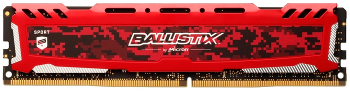

А есть тут владельцы MSI Z490A-Pro и модулей 2x8Gb DDR4-3200 CRUCIAL Ballistix Sport LT?
Вот таких, старорежимных, не новых:
13hq.jpg [ 114.56 КБ | Просмотров: 2443 ]
До куда смогли разогнаться? Я пока так и не понимаю, можно ли как-то улучшить, или это предел микронов

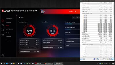

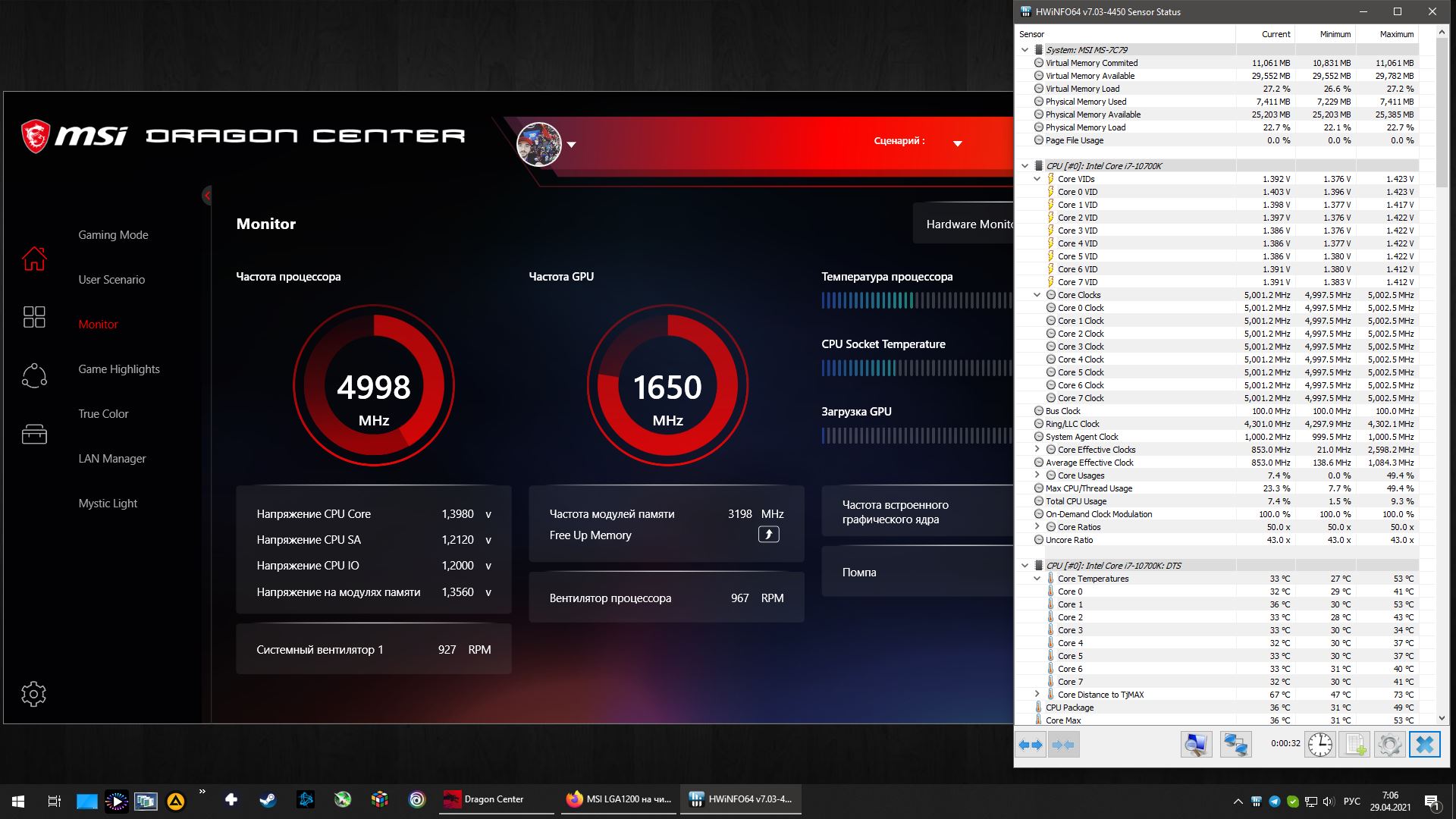

Интересный пунктик нашёл в биосе, до сего дня проходил мимо него всегда, называется Enhanced Turbo. Мать MSI MPG Z490 GAMING EDGE WIFI, проц i7 10700K. При переключении Enhanced Turbo с Авто на включить, проц с 4.7Ггц стал работать на 5Ггц, правда я так понял напряжение задирает (я хз просто, в разгоне ещё чайник, давно с ПК не имел дел)?
Сним1234ок.JPG [ 264.08 КБ | Просмотров: 2305 ]
Регистрация: 22.03.2019
Фото: 15
Сурен Это функция авторазгона, лучше руками искать и выставлять минимальные значения напряжений на интересующей частоте.
Регистрация: 21.11.2012
Откуда: Ставрополь
Ramforce руками выставлял, намного приятнее температуры были))), с этой фигнёй энергопотребление в синемабенч за 250вт переваливало и температуры ближе к 90 :D, при ручном разгоне градусов на 10 меньше, да и кушал около 200Вт)
