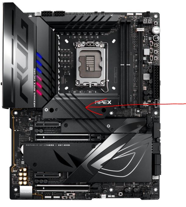

Народ, есть Арктик 420 Фризер 3, который упирается в слишком громоздкий М2 радиатор на матери.
apex.JPG [ 75.53 КБ | Просмотров: 997 ]
Скажите пожалуйста, если я в этот М2 слот не ставлю носитель, но этот радиатор мешает установке помпы, то как это пространство можно обыграть, чтобы здесь не торчал просто голый М2 разъем без крышки?
На многих материнках никакого радиатора отродясь не было и живут же как то.
Газеткой заклей и будет по фэншую. :D
ну, не знаю, если бы в этой газете хотя бы что нибудь писали про меня..
И на Марсе будут яблони цвести

радик отдельно купиExolon

demarkdj писал(а):
радик отдельно купи
дак радики приклеиваются уже к носителям, а мне туда не нужно носитель ставить - верхний слот отжирает скорость.
фактически мне нужна просто декоративная фигулинка на таких же винтиках, только потоньше, чтобы помпа вставала куда надо.

Регистрация: 23.10.2012
тогда печать на 3д принтере. можно даже подсветку впендюрить))
второй слот M2_2 отжирает линии от видеокарты, а слот M2_1 нет.
Регистрация: 24.08.2023
А на Z790 (и в перспективе Z890)?
Регистрация: 15.06.2010
Откуда: Калуга
Фото: 18
Зависит исключительно от конструкции КОНКРЕТНОЙ материнской платы.
У процессора 16 линий PCIe 5.0 и 4 линии PCIe 4.0. По умолчанию предполагается что 16 линий под видеокарту и 4 линии под SSD M.2.
А как распорядиться ими конструкторская фантазия это великая тайна есть.
Например можно поделить 16 линий на 2 видеокарты 8+8 линий.
А можно одну видеокарту и 2 SSD. 8+4+4. Кстати у меня есть мать ROG_STRIX_Z490-G_GAMING, она так умеет. Но эту конфигурацию можно выбрать самому, а по умолчанию все 16 линий отданы видеокарте.
