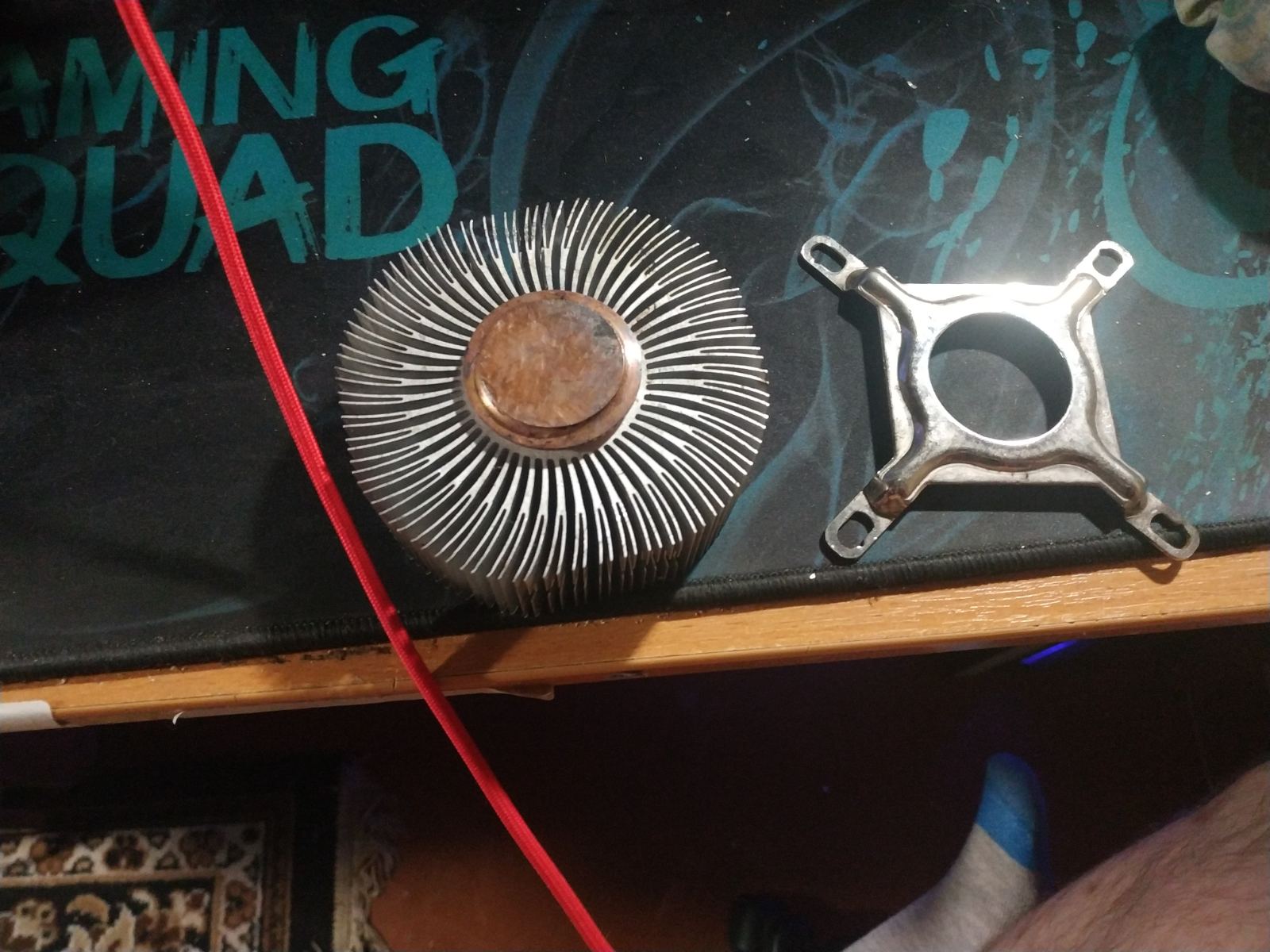

Под пассивный кулер можно воткнуть пиляный боксовый от s775 с медной болванкой внутри. Смотрится интереснее, чем алюминиевое решение выше, стОит копейки. И станет 100% - у меня такой стоял на сабже и вполне себе вывозил до покупки топ-флоу, сейчас перепилил ещё раз для E5-2640v4 (s2011 v3)☻. Вот уж, поистине, универсальный кулек...

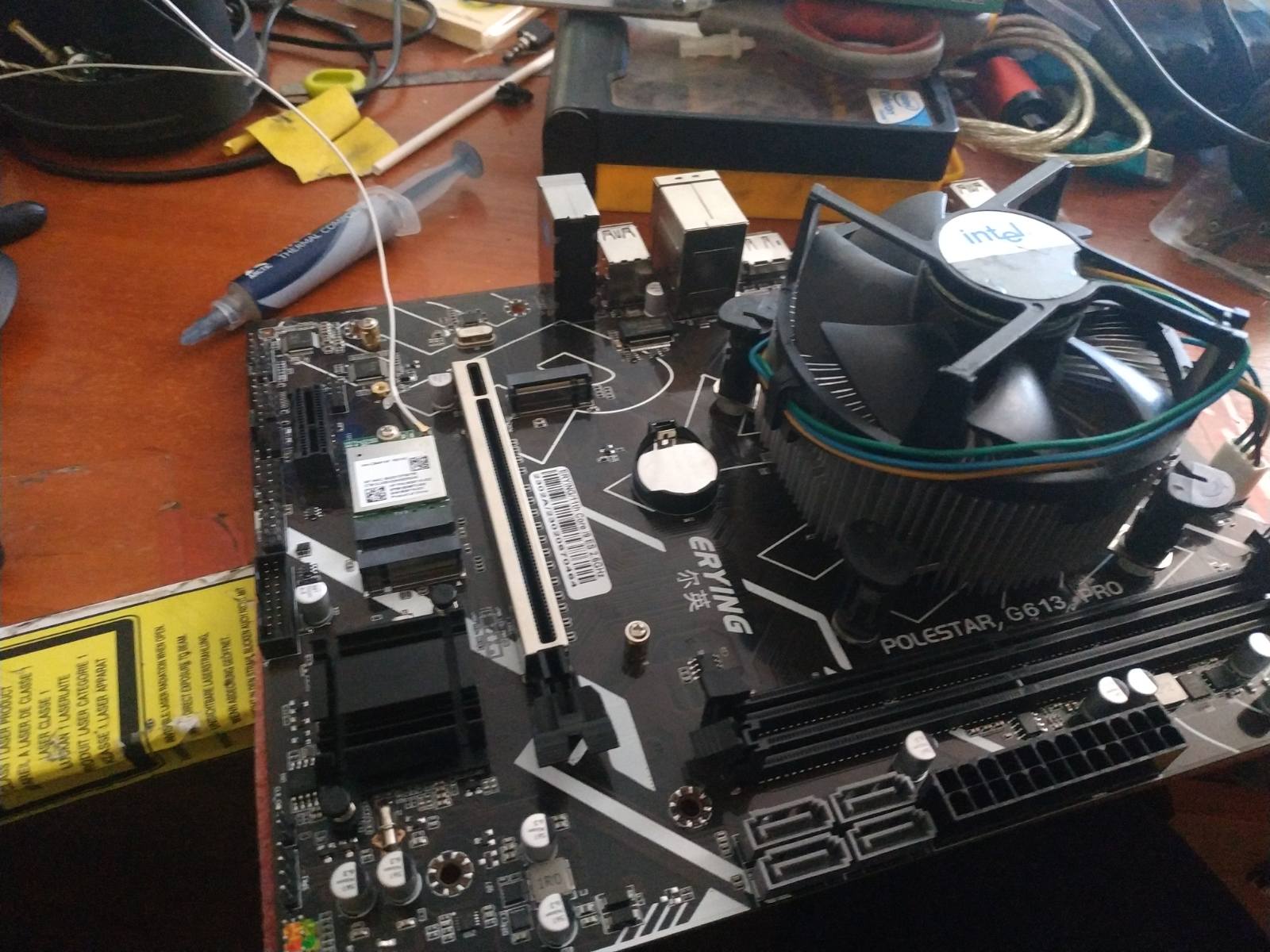

Камрады, вопрос возник по нижнему m.2.
Он сдвоенный. снизу ngff и сверху m.2.
В ngff торчит блютуз+вифи и работает, на фото видно.
Попробовал воткнуть над ngff переходник-кабель с доп.питанием m.2 на u.2 (https://www.aliexpress.com/item/1005004056177036.html), винда u.2 диск не увидела.
Посему собственно вопрос: они оба могут работать, или только 1 из них?
в слоте, что ближе к процу, уже торчит нвме, на котором система.
Кто в теме, подскажите.

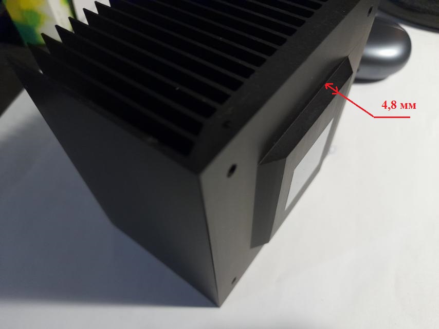

А фото этого кулера но с другой стороны где кондеры ? насколько они выступают?
Добавлено спустя 2 часа 13 минут 10 секунд:
Замерил Alpine 12 , выступ 4,8 мм

775 с медяхой явно веселее того алюминиевого.
Тот кулер я уже приколхозил под 2011. 2640 v4 вывозит влёгкую в продуваемом плоском корпусе☻ Норм вышел ультрабюджетный буховский сервер.
Сколько ватт в пассиве снимет - надо тестить. Но проц горячий.
Еще как вариант - старые башни 775 или 115х, если габариты позволяют.
А на мутанте уже давно топ-флоу стоИт. И ханивелл. Да, стало потише. И тесты проходит любые с лёгким разгоном. Раньше даже в цпу-з вешался наглухо.

Casper5011 писал(а):
выступ 4,8 мм
если немного это меньше 4,8 мм ) то встанет Alpine
Оч лениво опять видяху снимать
Сам спросил - сам ответил. Всем спасибо (нет).
Все 3 слота работают.
Верхний - pci-e x4/4
Нижние - pci-e x3/4 и ngff.
Все 3 задействованы, полет нормальный :dance: :super:
Итого: система на быстром нвме pci-e x4/4 файлопомойка на чуть менее быстром, но неубиваемом у.2 pci-e x3/4 через переходник и блютуз-вифи в нгфф.
Надеюсь, кому-то пригодится :beer:

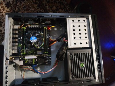

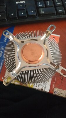

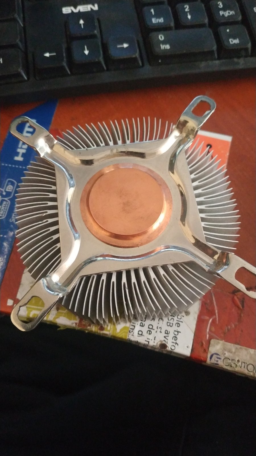

И прошу прощения за оффтоп, но с тем кулером пиляным от 775, что выше на фото, зион е5-2640в4 нормально себя чувствует. Сегодня дособрал.
4х80 кулера продувки выключил. Система бесшумная и стабильная.
Из добавочной стоимости только винты из ближайшего строймагазина м4х24 (~$0.3). Таки да, кулер бессмертный☻всё ещё в строю.

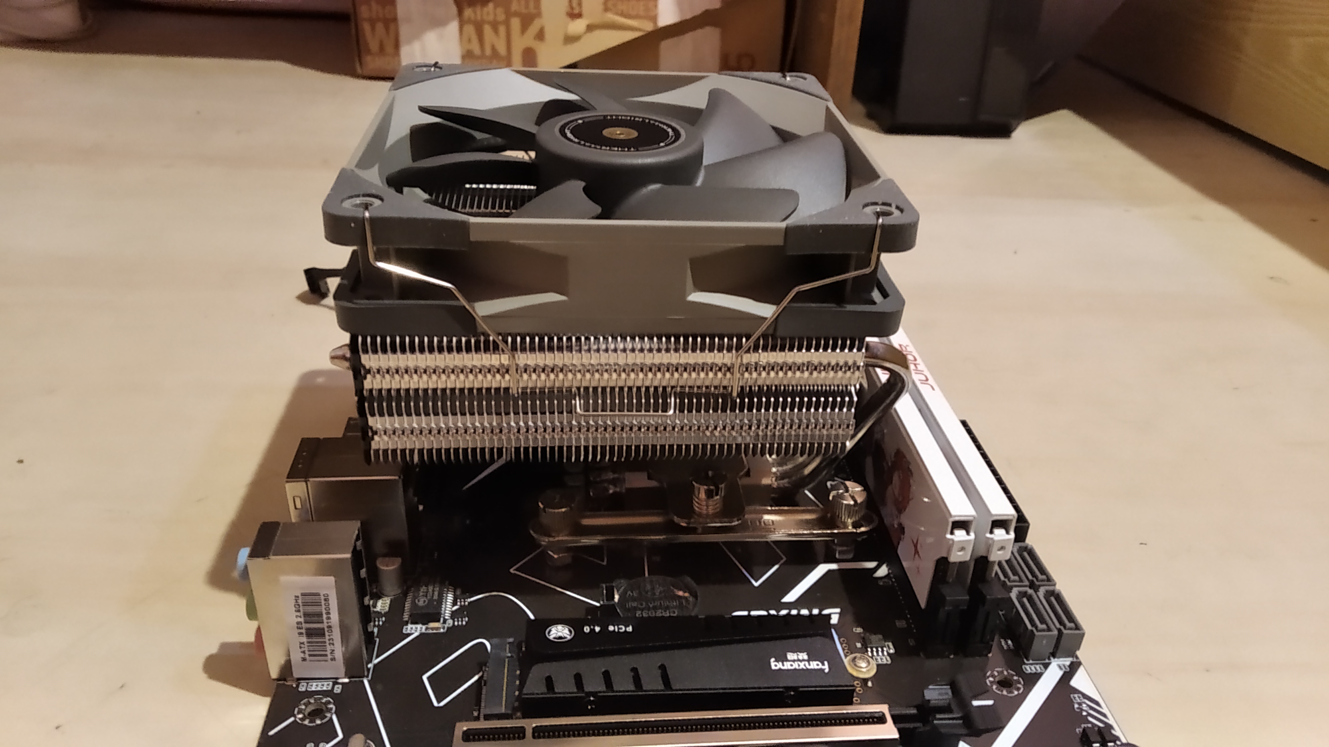

если бы этот кулер можно было бы поставить напрямую на кристалл с жидким металлом, то было бы интересно, но у меня не получилось
хотя полную мощность он бы наверное не вывез и был шумный

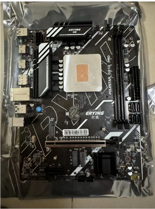

Продаван скинул фотки перед отправкой, это тот-же ERYING токо дешевле на 3 рубля)
Так сказать для смелых) а может и отбраковку так сливают )

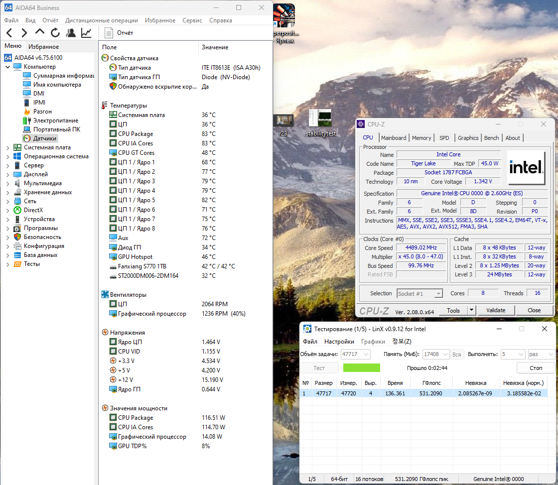

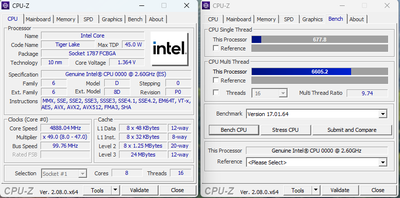

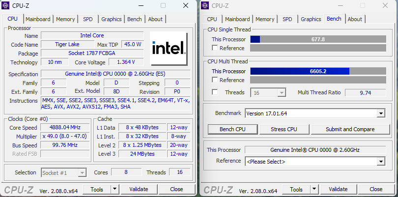

Всем привет. Приехал ко мне сабж с процессором 2.6ггц, поставил на него кулер TR SI100 c ЖМ напрямую, без пластины, результаты на скринах, 5ггц на 2 ядра, 4,8 по всем, AVX2-3 offset -2 90% вольтаж, память пошла на 3733, NB не могу сдвинуть с дефолта, стоит на 3,4 как вкопаный
А какие результаты в Cinebench R23 получились? Или в новом Cinebench
